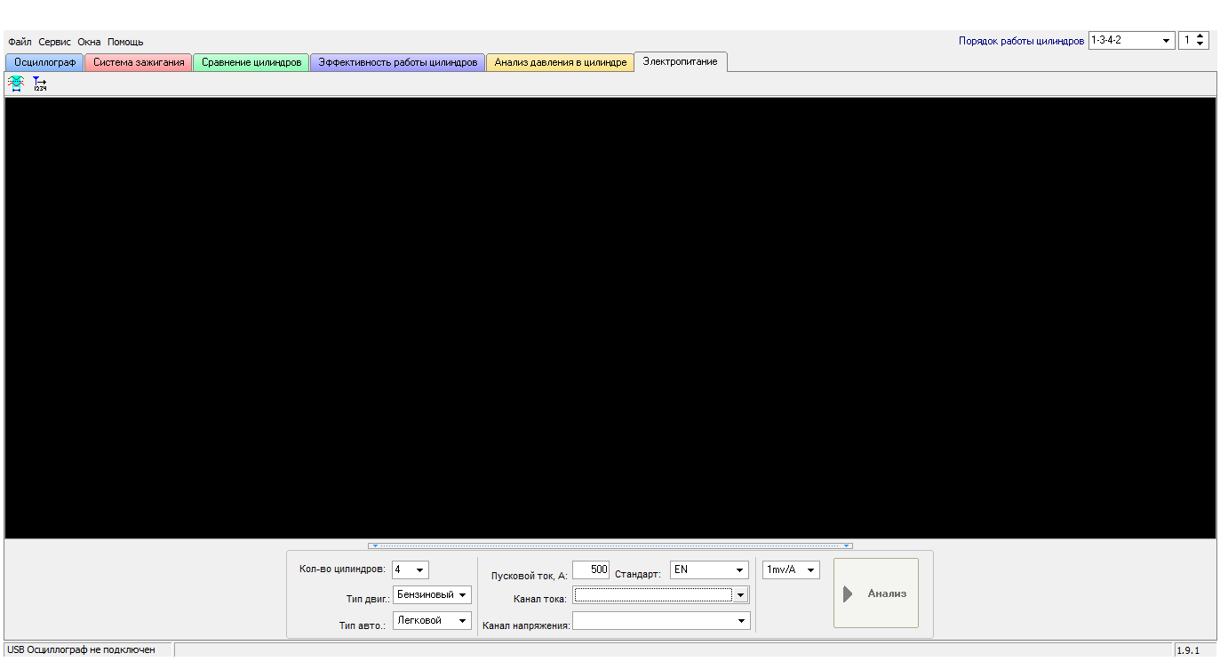

Сообщение $Тимур$ » 04 янв 2019, 02:19
подскажите, почему у меня после обновления 1.9.1 пустая вкладка?
$Тимур$
Сообщения: 14
Зарегистрирован: 02 мар 2018, 00:08
Откуда: Коми, Вуктыл
Re: Новая версия ПО 1.9.1
Сообщение Alex_42 » 04 янв 2019, 02:29
$Тимур$ писал(а):подскажите, почему у меня после обновления 1.9.1 пустая вкладка?
А, вы анализ файла делали или просто окно открыли? Все будет отображаться после анализа файла.
Сообщение $Тимур$ » 04 янв 2019, 03:10
просто открыл... в предыдущих версиях по другому)

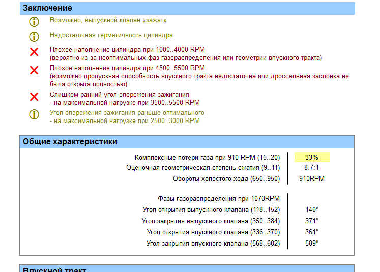

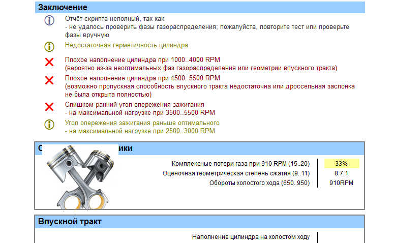

Один из моих сохранённых файлах, сделанный ДД в цилиндре с большими потерями (в котором как позже выяснилось подклинивал согнутый выпускной клапан), при анализе тестом в ПО 1.9.1 делает отчёт неполный, при том что ПО 1.9 анализ проходит полностью. Понимаю что по данному файлу достаточно информации о потерях и заключения что цилиндр не герметичен, но всё же такой вопрос, так теперь будет работает тест при подобных случаях или что то другое ?.
дд-4ц-синх 1ц.rar
Сообщение admin » 08 янв 2019, 22:17
Ок спасибо, разбираемся.
