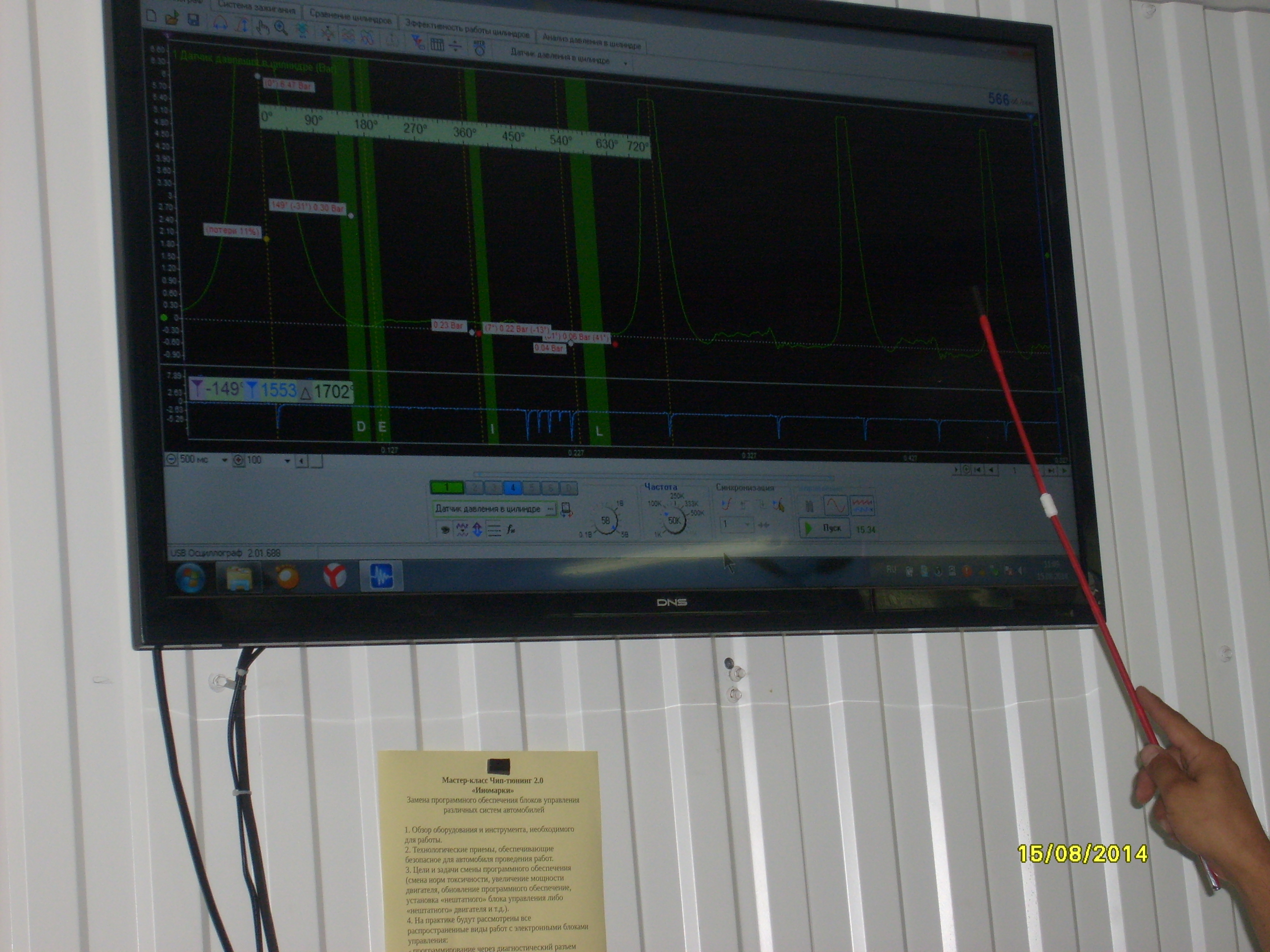

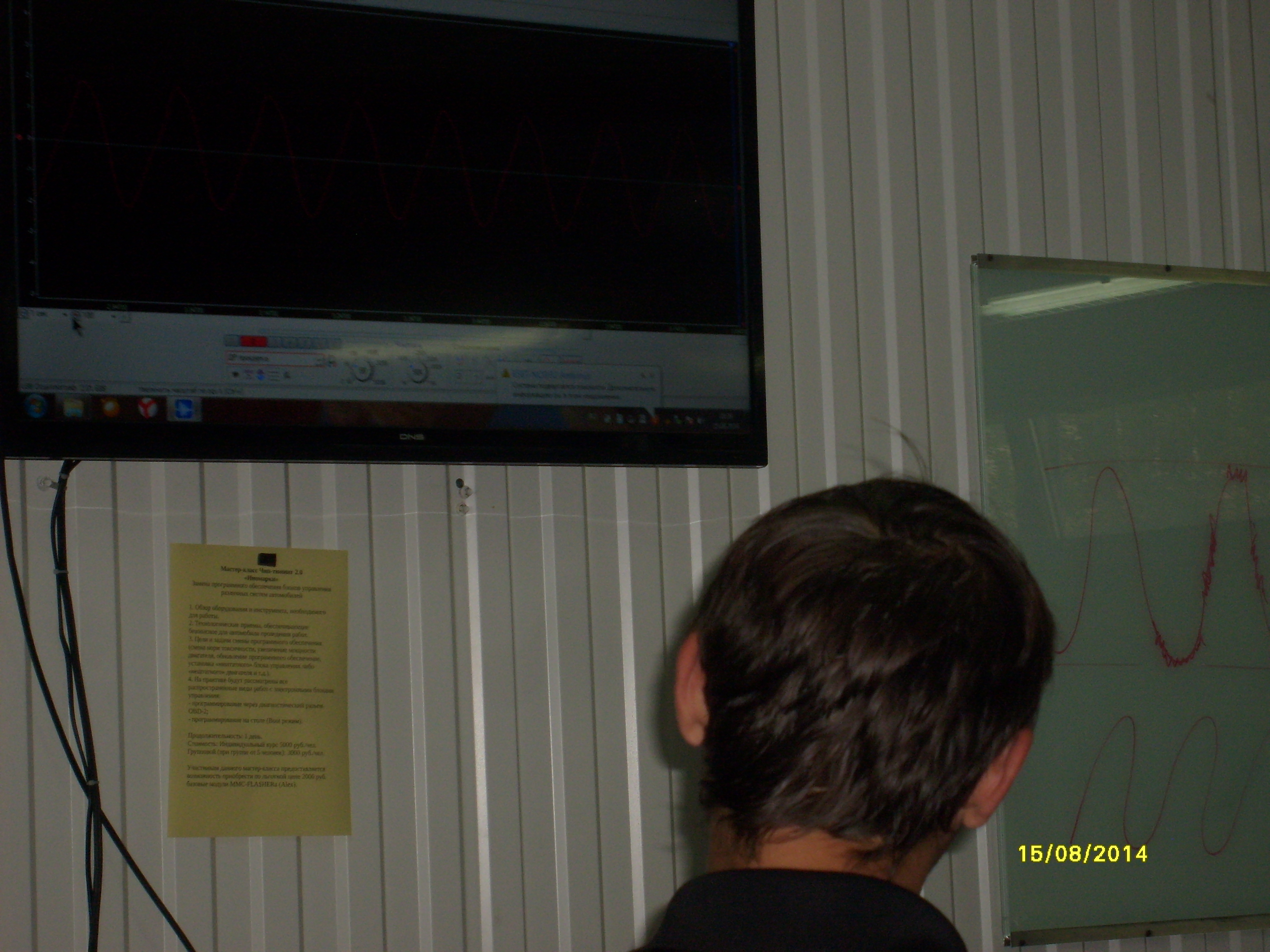

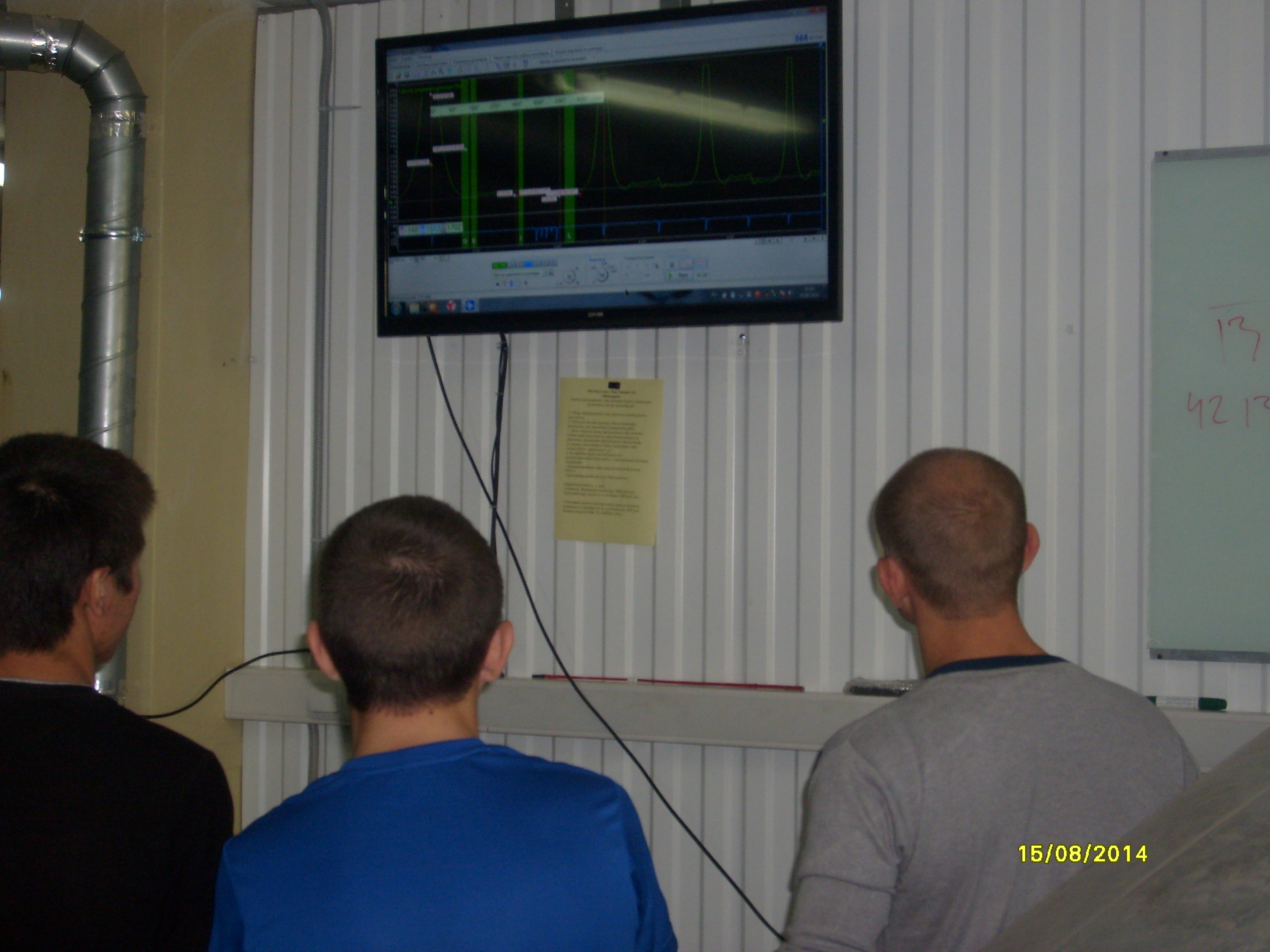

Сообщение Стив » 15 авг 2014, 22:54
Сегодня в Уфе провел презентацию прибора на курсах диагностов в Центре Технической Аттестации. Курсанты очень заинтересовались

Сообщение Стив » 16 авг 2014, 02:54
У меня договоренность с директором и преподавателями курсов что я могу представлять мотортестер Диамаг ( не критикуя при этом другие приборы) на всех курсах, а они проходят каждые 2 недели человек по 8-15. У них есть свой магазин и ту продукцию, которую им выгодно, они проталкивают ( я не критикую их, бизнес есть бизнес, это естественно) или заключают договора под поставки оборудования. Мне интересно продвигать Диамаг, я работал с осциллографом Постоловского, МтПро, АвтоАсс Экспресс, начинал с Диско, Диамаг я сначала купил для племянника, поюзал, мне понравилось ( не все, поэтому я сейчас и взял почти голый прибор), теперь взял себе, подстраиваю его под датчики, что у меня есть. Сегодня конечно, лажанулся, осцил получил только только, поставил Ваши настройки, а вот времени все самому отработать не было. Сейчас дома разбираю свои ошибки, думаю, что к следующим курсам подготовлюсь. Жалко, что сегодня с собой не было приборов, двое курсантов готовы были купить сразу же!
