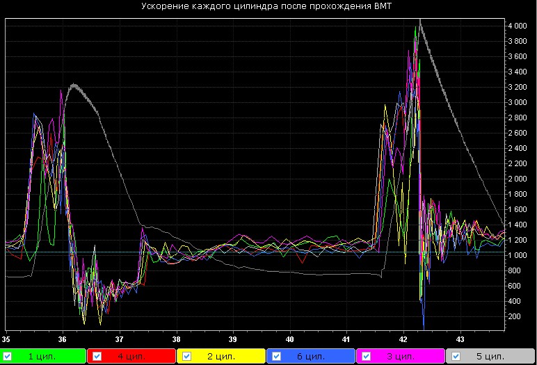

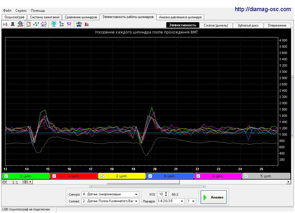

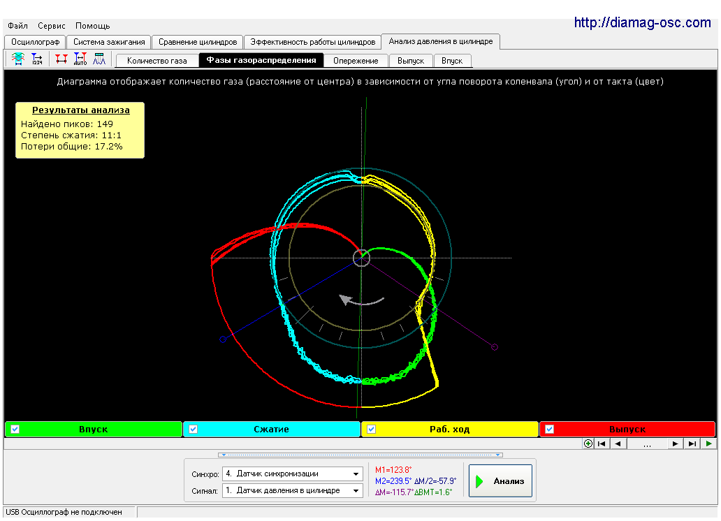

Сообщение sanya.map » 14 июн 2014, 17:49
Здравствуйте Коллеги!Вчера прибыла Audi A6 2.8л 190л/с коробка автомат.Не развивает обороты на режиме парковка и простреливает в впускной коллектор, на режиме N (нейтраль) более уверенее,но нет той приёмистости что должна на 6-сти горшках быть.Вот несколько скринов.Что кто скажет?Заранее благодарю.
Re: разбор сигнала ДД
Сообщение Alex_42 » 14 июн 2014, 23:35
Сканер что кажет? Тест эффективности бы тоже не помешал.

Сообщение sanya.map » 15 июн 2014, 16:33
Alex_42 писал(а):Сканер что кажет? Тест эффективности бы тоже не помешал.
Сканером ошибок нет.Порядок работы 143625 в диомаге 142635.ДМРВ в норме если надо выложу осцил.

Сообщение Serg57i » 15 июн 2014, 17:32
sanya.map, если внимательно читать сообщения форума, то можно заметить большое сходство. К тому же стрельба во впуск - одно из следствий сильно бедной смеси.
viewtopic.php?f=15&t=107&start=200
Сообщение sanya.map » 15 июн 2014, 20:58
Serg57i писал(а):sanya.map, если внимательно читать сообщения форума, то можно заметить большое сходство. К тому же стрельба во впуск - одно из следствий сильно бедной смеси.
Свечи новые,1-ц свеча закапчёная сильно остальные тоже но не так сильно.А прострел в впуск. может быть не только и за бедной смеси,(ранее открытие вп клап,ранее зажигание,начало прогара глапана и ещё).Меня просто интересует почему именно на "P" режиме это сильно проявляется а "N" почти не заметно,да и обороты развивает намного шустрее,может у кого такой случай был? Вот интересная инфа. http://www.madi-auto.ru/company/articles4/7/
