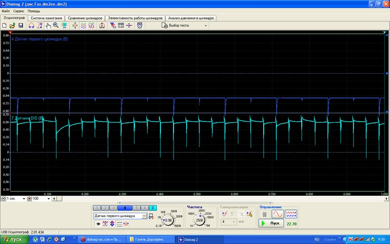

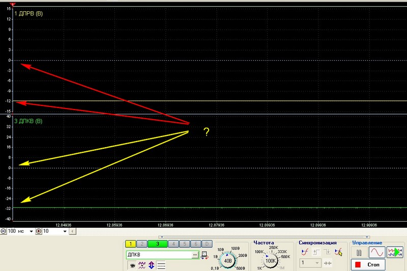

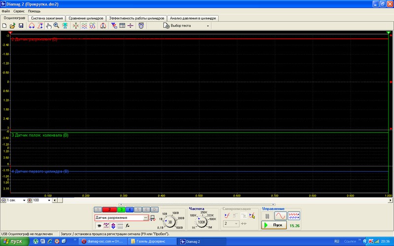

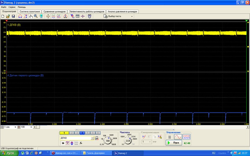

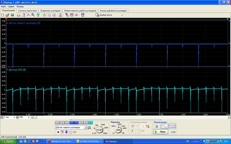

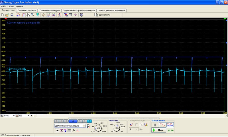

Здравствуйте! У меня возникла проблема - по всем каналам разбежались нули

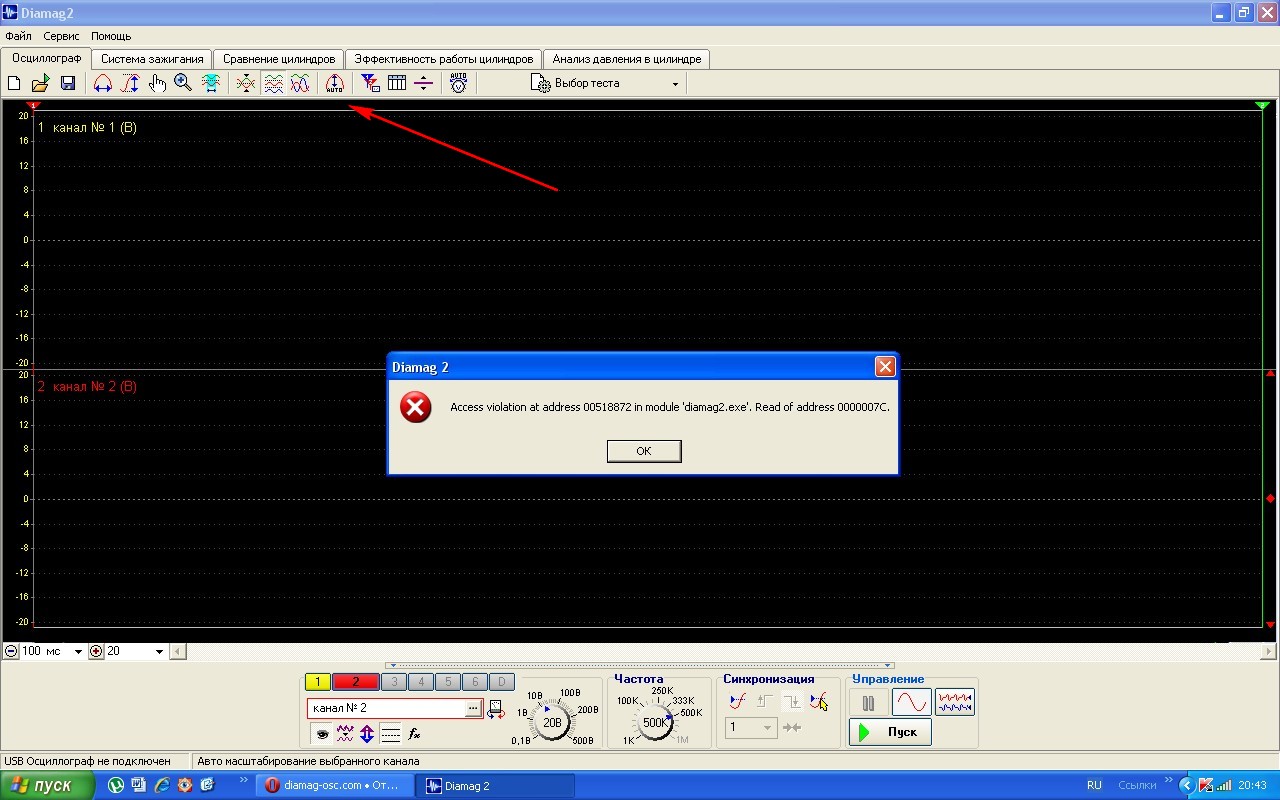

Это получилось как-то неожиданно, даже не знаю, с чем связать. Сам я думаю, что это произошло при включении кнопки Автомасштабирование выбранного канала, кстати - она сейчас не фиксируется и стоит ее нажать, как появляется это сообщение
Помогите пожалуйста в решении этой проблемы.

Сообщение Виджар » 21 июн 2014, 05:46
Насчет ошибки, так она без какого либо сигнала, на чистом экране у всех наверное будет. А насчет ''нулей''... хрен его знает. Сейчас щелкал все подряд, примерно по твоим скринам, не получилось ввести в такую ''неисправность''. Попробуй удали папку с прогой, и заново поставь ту, что Алексей присылал. Только настройки не забудь предварительно сохранить куда нибудь.

Спасибо, Виталий, насчет сообщения об ошибке - это я без подключения осцила пробовал - наверное поэтому. На подключенном вроде не выскакивала.
Сейчас попробую переустановить программу, сохранив настройки. Узнать могу только завтра, т.к. осцилла нет с собой.

Ну да, попробуй пока переустанови, и файлы какие нибудь пооткрывай. На скринах то у тебя тоже без осцика картинки. Или это с осциллографом такие получаются? А если старые какие файлы открывать? Ну может поможет переустановка.... ;) .

Нет, на скринах - с осциллографом. Сейчас переустановил, настроил цвета и пойду спать с надеждой (в смысле - с маленькой буквы) До завтра.

Сообщение Serg57i » 21 июн 2014, 16:38
Переустановка не помогла.
Рабочий стол.rar
Старые файлы сейчас открываются нормально
А это Газель, на которой все и произошло, мне кажется, во время просмотра сигнала ДПДЗ и включения автомасштабирования.
