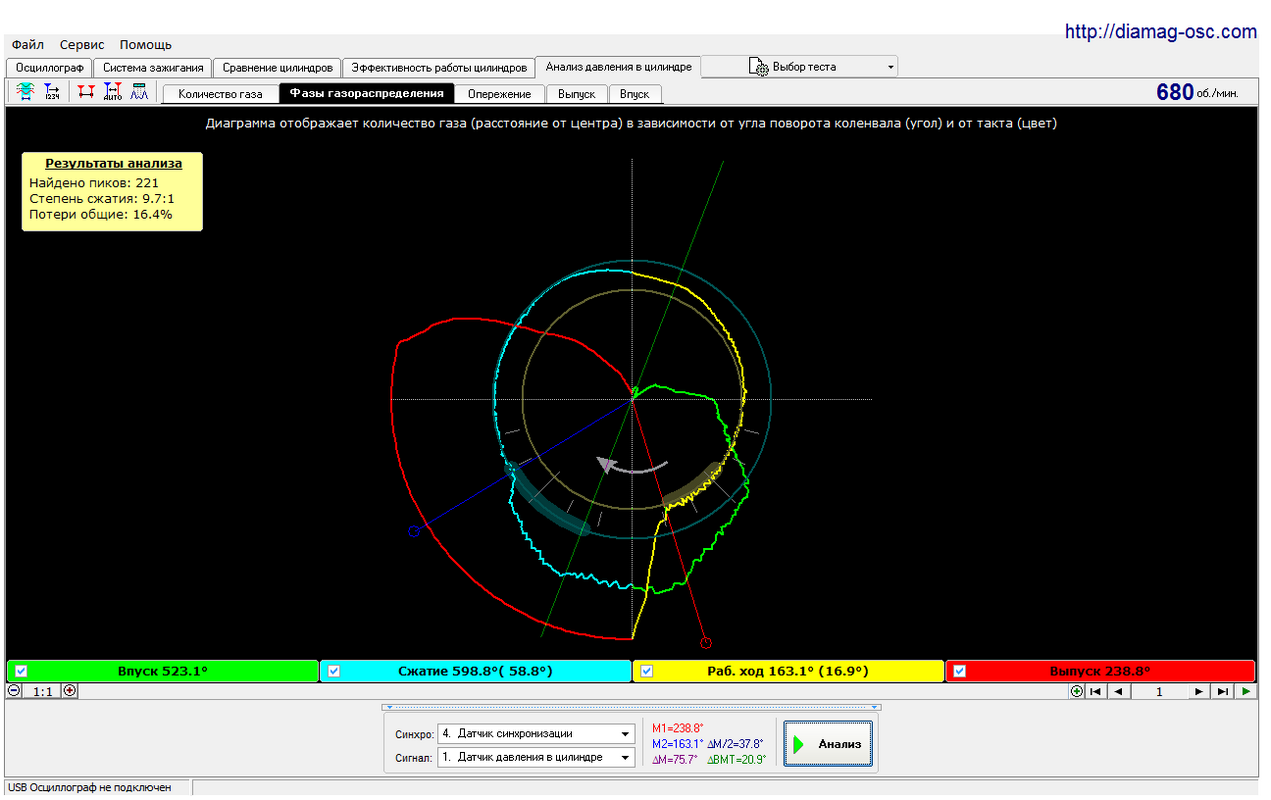

Закрытие впуска находится на месте, характерном для системы VVT-i для ХХ. А вот открытие выпуска, на мой взгляд, начинается позже на 1 зуб. Смотрим круговую диаграмму.

А по моему все нормально, может только чуть цепь уже потянулась.... Сними еще ДПКВ+ДПРВ если будет возможность.

Виджар писал(а):А по моему все нормально, может только чуть цепь уже потянулась....
Виталий, скажи, правильно ли я понимаю?

Сообщение Виджар » 10 июн 2014, 06:32
Сергей, я тоже так считаю. Т.е. получается ....
Выпуск: Открытие - 156*
Закрытие - 364*
Впуск: Открытие - 349* (Включена регулировка фаз - 384*)
Закрытие - 599* (Включена регулировка фаз - 564*)

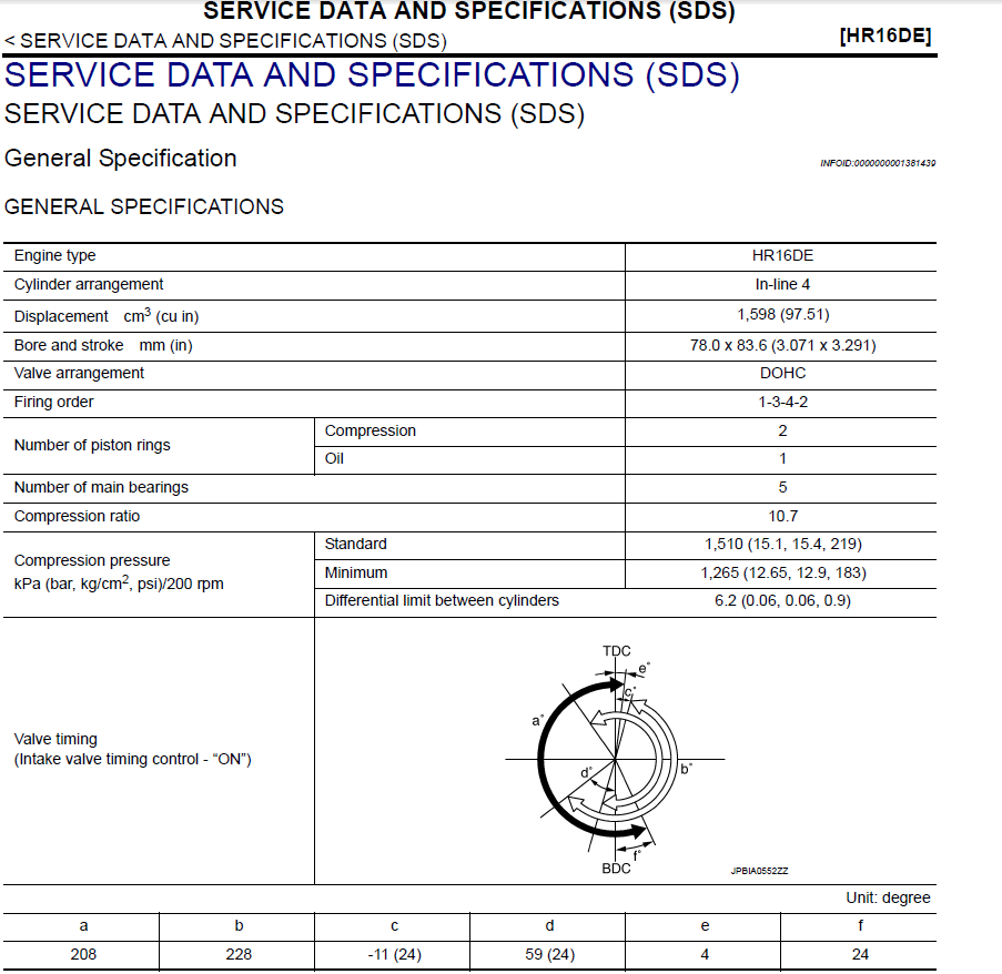

Сообщение EvSan » 10 июн 2014, 23:02
Виджар, не поделитесь инфой где такие картинки обалденные раздают :? :? :?
EvSan
Сообщения: 200
Re: разбор сигнала ДД
Сообщение Виджар » 11 июн 2014, 03:01
Дык в дилерских мануалах.....Service repair manual. Если нужна какая инфа обращайся. ;)
