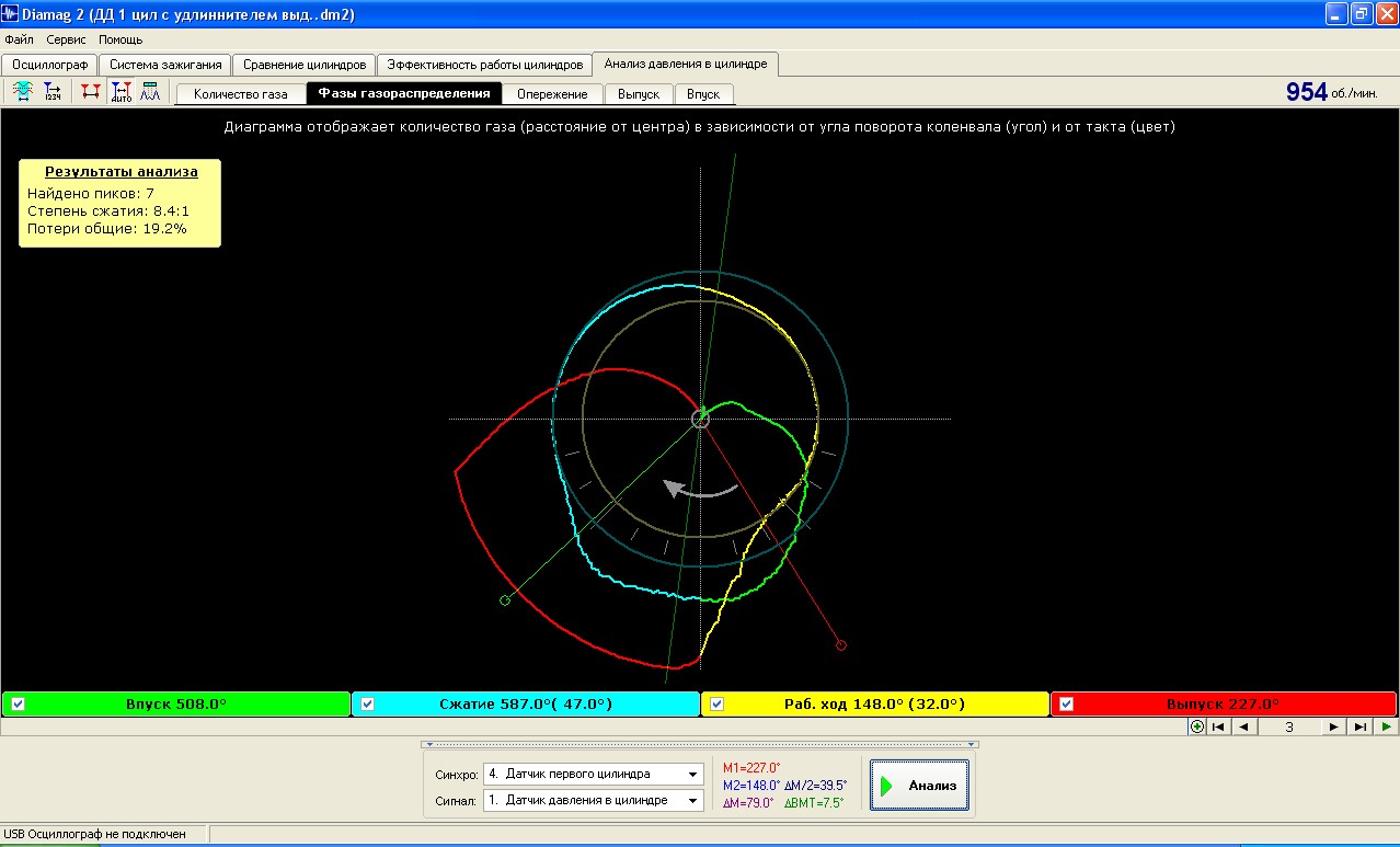

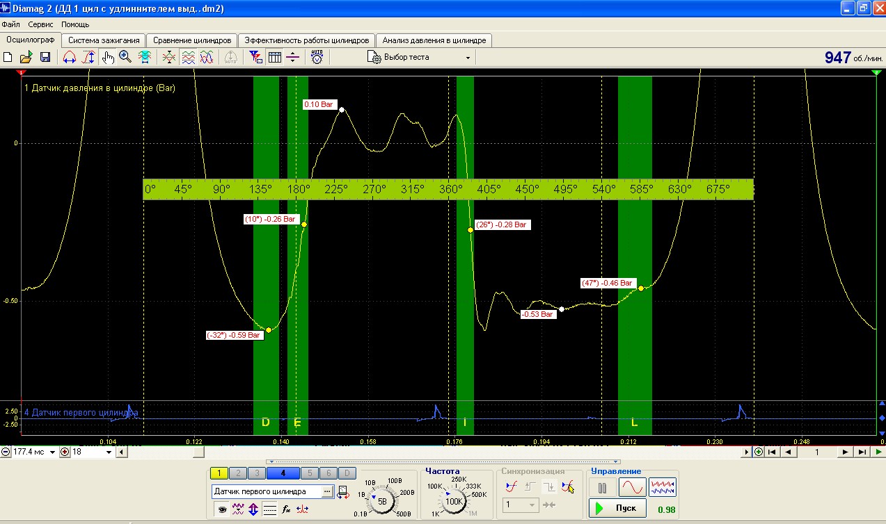

Есть возможность посмотреть сигнал ДД в сравнении до и после замены цепи на Ниве 21214, пробег 160 тык. Звездочки при этом не менялись, только цепь. По осциллограммам не очень разницу видно, только по значению градусов в характерных точках. По круговой - более наглядно. По ДР на ХХ тоже наглядно - покажу в другой теме. Гидронатяжитель убрал, поставил Пилот.
ДД 1 цил с удлиннителем выд..rar

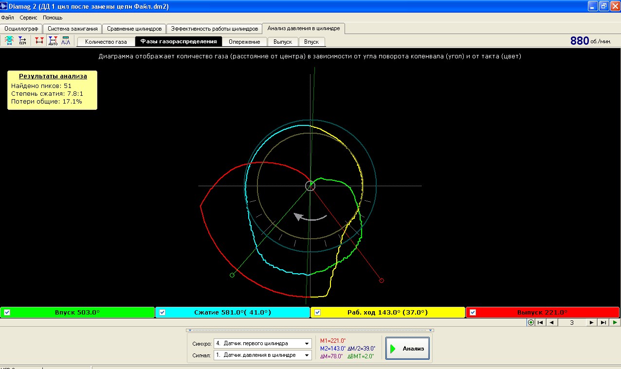

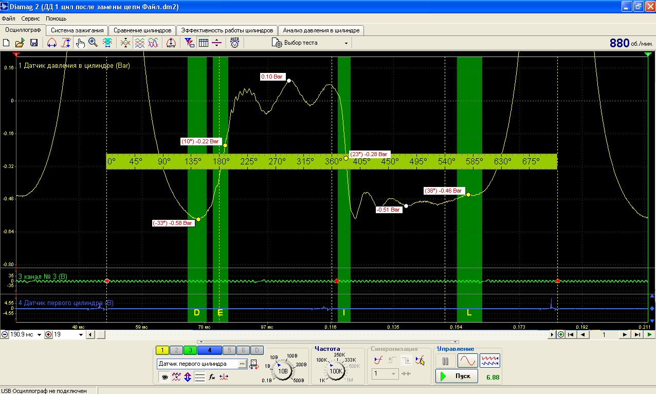

Сообщение Serg57i » 19 май 2014, 01:06
Продолжу. После замены цепи.
ДД 1 цил после замены цепи Файл.rar

Сообщение rins » 05 июн 2014, 20:05
опель фронтера 2.2л 16кл.
мотор после переборки работает нестабильно. отправил к тем кто делал. перепроверять ГРМ.
вижу вроде впуск спешит. откуда горб?
опель фронтера 2.2л грм ошибка.rar
