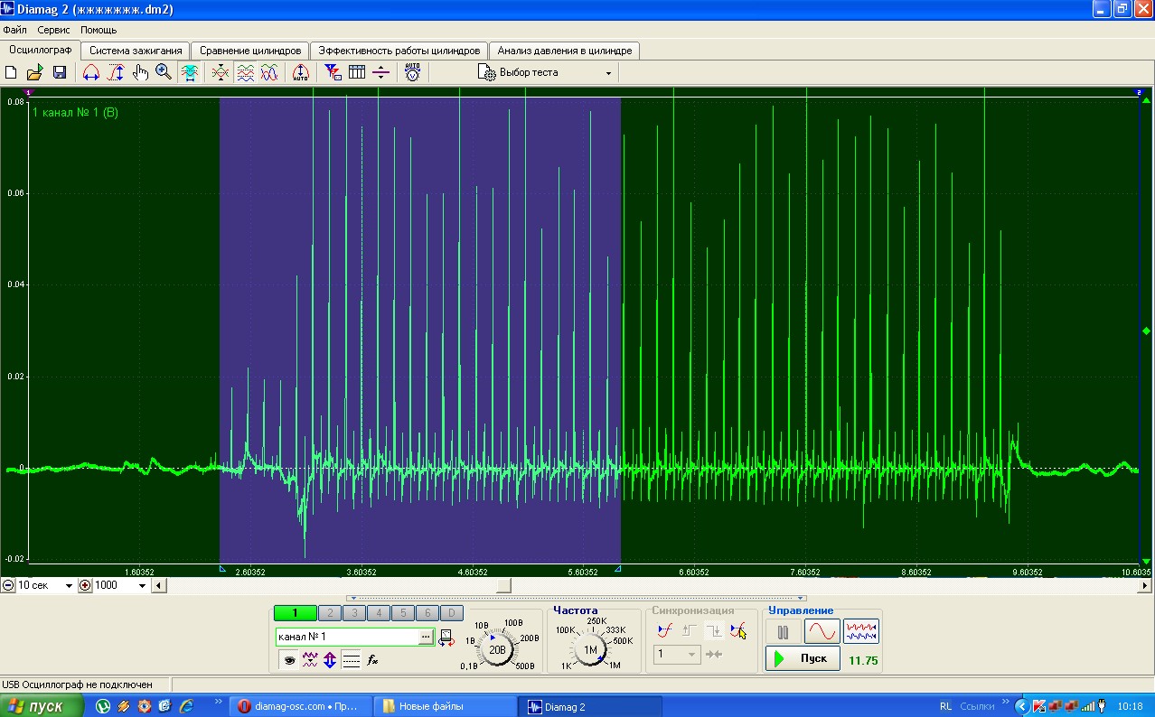

Здравствуйте, Алексей. Да вот это я имею ввиду:
Снял на самописце, затем выделил нужный участок или цилиндр при последовательном просмотре
Затем раздвинул как надо и посмотрел неспеша.
Просто привык так смотреть и когда не нашел этого в Диамаге - аж расстроился. Анализ - хорошо, но и это иногда нужно, поверьте. Т.е. я имею ввиду прокрутку просмотра, чтобы не двигать картинку вручную.

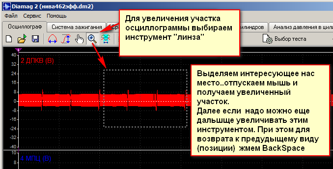

Какой то сложный алгоритм (и совсем не инитуативно понятный) для увеличения нужного участка.. все делается гораздо проще
программа запоминает 10 действий..
То есть вы можете сделать zoom и далее двигать , делать еще zoom....при нажатии BackSpace происходит возврат к длине развертки и позиции перед последним зумом, и так далее.

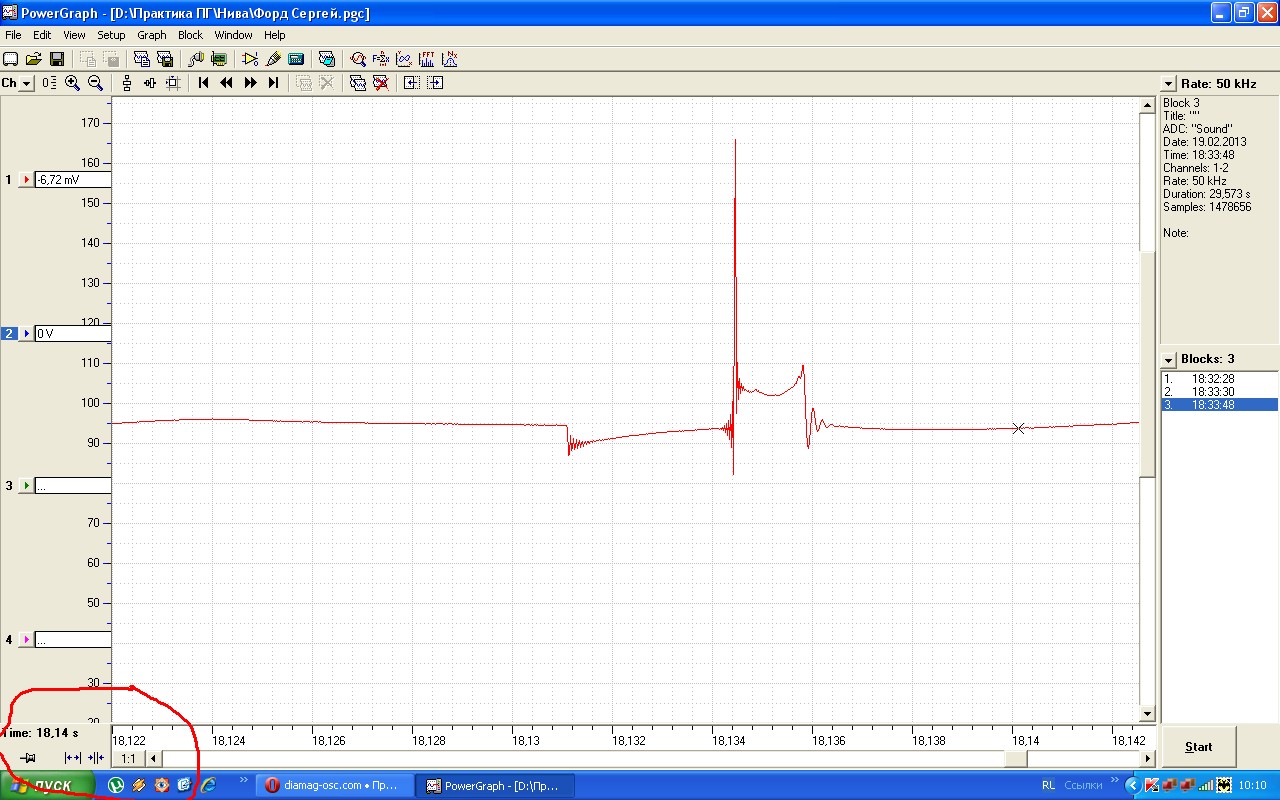

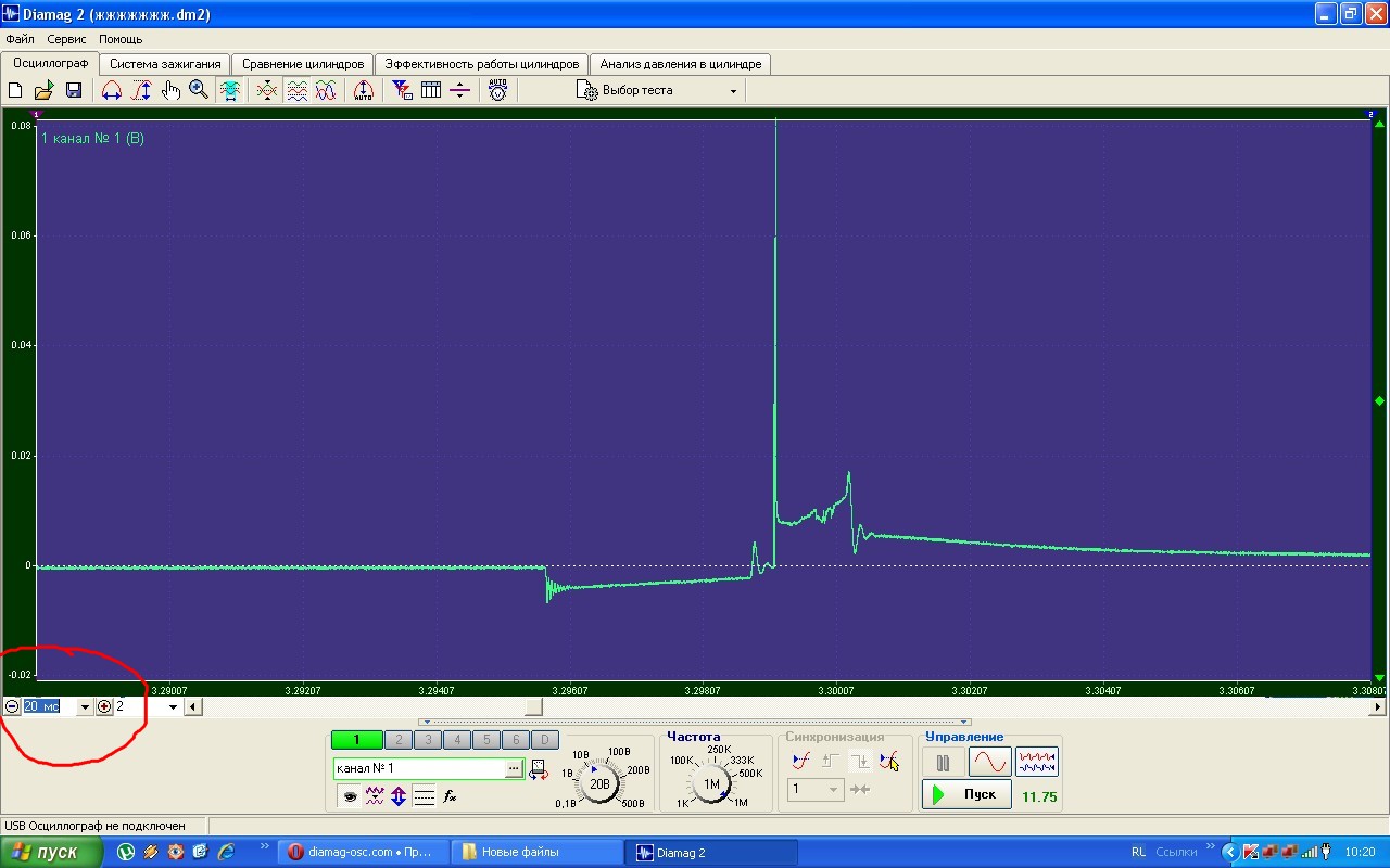

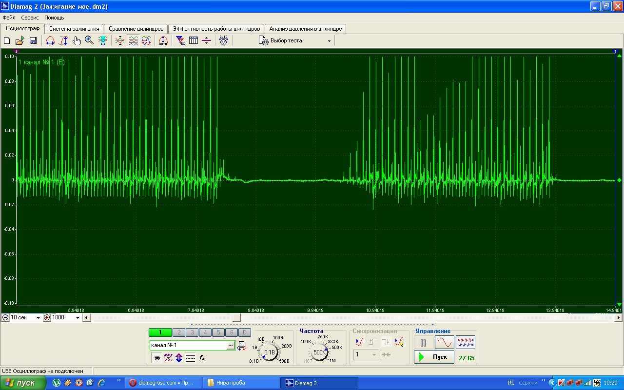

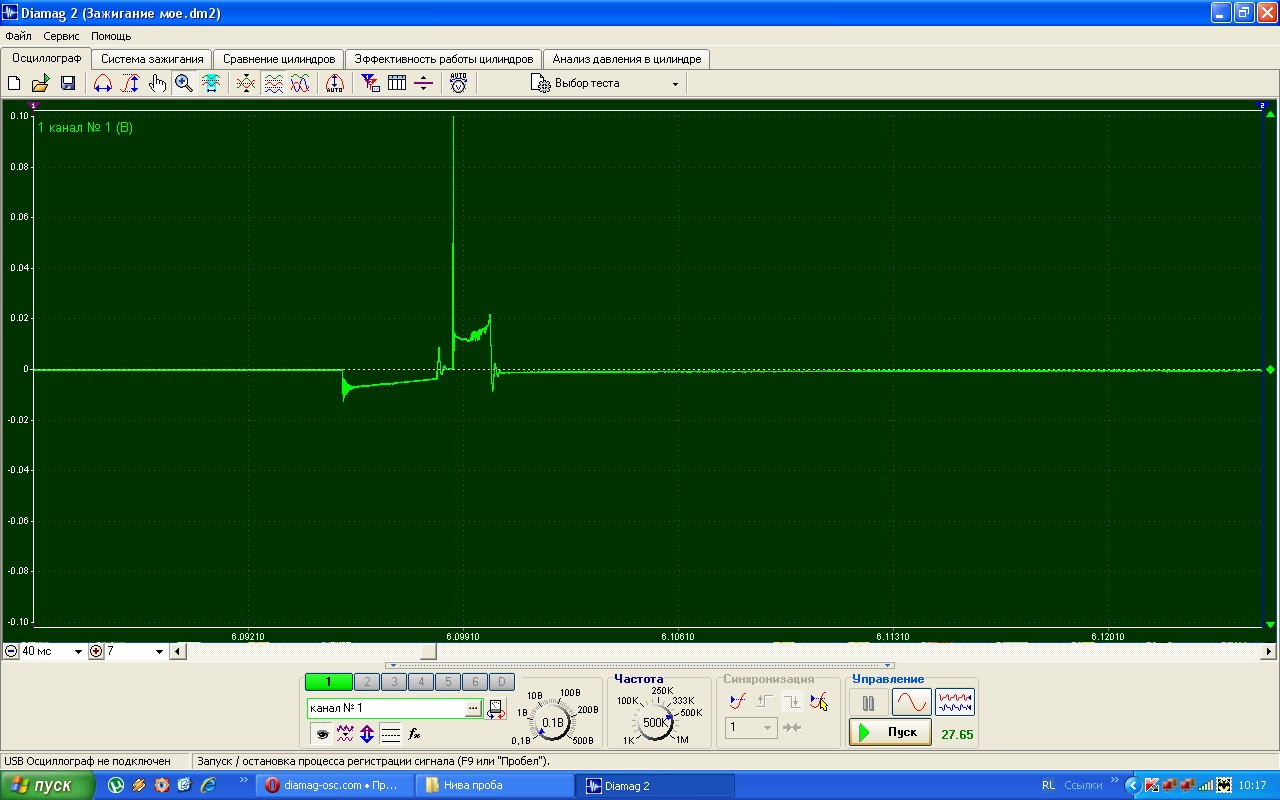

Насчет увеличения линзой - согласен с Вами, только для этого, после того, как я помечу нужный мне цилиндр, надо будет 5-6 раз делать щелчок увеличения. У меня проблема не в этом. После увеличения я должен неспеша посмотреть всю последовательность искр холостых и рабочих выделенного цилиндра. Для этого нужна прокрутка картинки. Двигать экран мышью неудобно в этом случае, т.к. длина участка получается большая.
Алгоритм увеличения такой я применял , пользуясь программой «PowerGraph».
Впрочем, Алексей, можете над этим не заморачиваться, наверное зря я пристаю к Вам с такими вопросами, тем более за 2 года на форумах я заметил, что не очень-то люди пользуются таким методом, хотя я считаю его просто необходимым и не раз он меня выручал в поиске причин неисправности системы зажигания.
