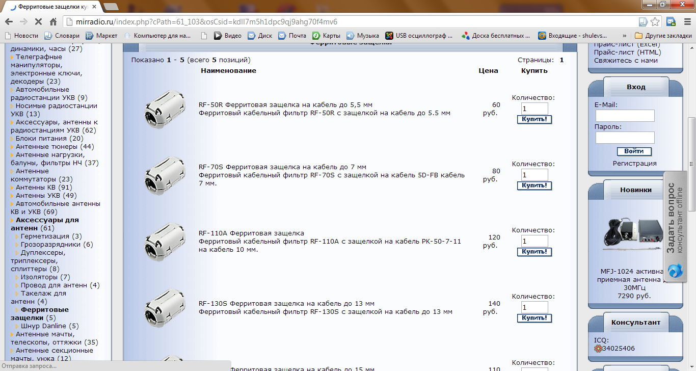

вот увидел феритовые фильтры защелки
это такие имелись ввиду?
http://mirradio.ru/index.php?cPath=61_103
