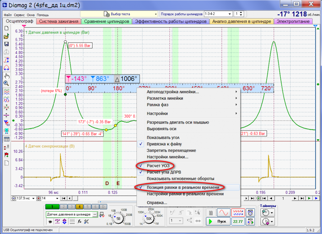

Сообщение Alex_DFX » 07 июн 2019, 04:39
Можно ли реализовать отображение оборотов двигателя в реальном времени в режиме осциллографа, для удобства настройки к примеру карбюратора и т.д. Реально нужная вещь. Сегодня столкнулся такой проблемой - принесли мотокосу STIHL FS25, думал сейчас - без проблем, ан нет...

Сообщение Alex_42 » 07 июн 2019, 10:36
Alex_DFX писал(а):Можно ли реализовать отображение оборотов двигателя в реальном времени в режиме осциллографа, для удобства настройки к примеру карбюратора и т.д. Реально нужная вещь. Сегодня столкнулся такой проблемой - принесли мотокосу STIHL FS25, думал сейчас - без проблем, ан нет...
См. "Измерения канала". Кнопочка на панели управления есть. Там, все настраивается.

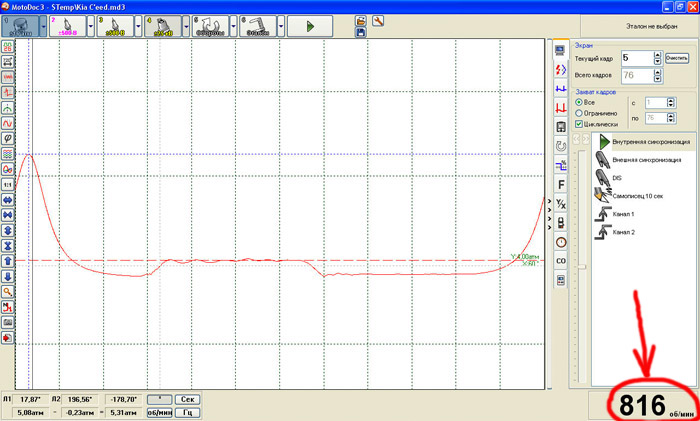

Сообщение Alex_DFX » 08 июн 2019, 04:04
Спасибо! Я нашёл и разобрался, но ещё пока не пробовал.
Но я имел ввиду именно чтобы было выделено отдельное место на панели управления, как это есть в Motodoc 3 или USB Autoscope IV
Например как тут.

Сообщение Alex_42 » 08 июн 2019, 17:14
Можно, в настройках линейки включить соответствующие пункты и тогда, линейка будет показывать необходимую информацию. Но, это работает только для линеек ДД, ДР и ДПКВ.
Сообщение Alex_DFX » 09 июн 2019, 02:17
Хорошо. А если я подключаюсь к одноцилиндровому двухтактному триммеру: Допустим выбираю Выбор теста - Система зажигания - Классическое зажигание устанавливаю датчик синхронизации 4 го канала на свечной провод и на него же ещё датчик первого цилиндра - тогда могу ли я в реальном времени видеть обороты двигателя? В измерениях выставляю ПОИСК ПОЛОЖИТЕЛЬНЫХ ИМПУЛЬСОВ, порог 0.00 В и включаю отображать обороты. Ведь мне в данном случае надо отстроить карбюратор по ХХ и макс оборотам.
