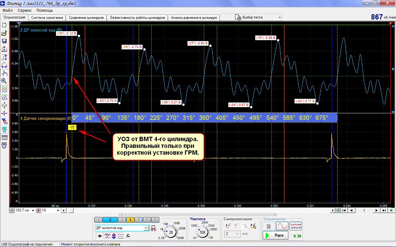

Сообщение Sector_Tula » 11 мар 2014, 16:12
Alex_42 писал(а):
Sector_Tula писал(а):Подскажите можно ли по сигналу ДД и сигналу первого цилиндра настроить зажигание при помощи Diamag2???
Смотря на каком авто. Если на карбе, то возможно. На инжекторном, ЭБУ будет стабилизировать ХХ изменением УОЗ. Поэтому, угол будет завышенным. Я смотрю по ДР во впускном коллекторе, при условии правильной установки ГРМ.
Добрый день.
А как именно это сделать? По датчику ДД или по ДР во впускном коллекторе.
Можно же сделать это по ДД? Только что то не понимаю как можно выставить правильно линейку и смотреть градус в реальном времени.
Sector_Tula
Сообщения: 142
Re: разбор сигнала ДД
Сообщение Alex_42 » 11 мар 2014, 16:31
Вот так... Только перед этим проверяем правильность установки меток ГРМ. Хотя, если метки смещены или реперный диск провернуло, то можно заметить смещение УОЗ от номинала на ХХ ( в среднем - 10..15 гр.). В свойствах линейки включить Отображать угол.

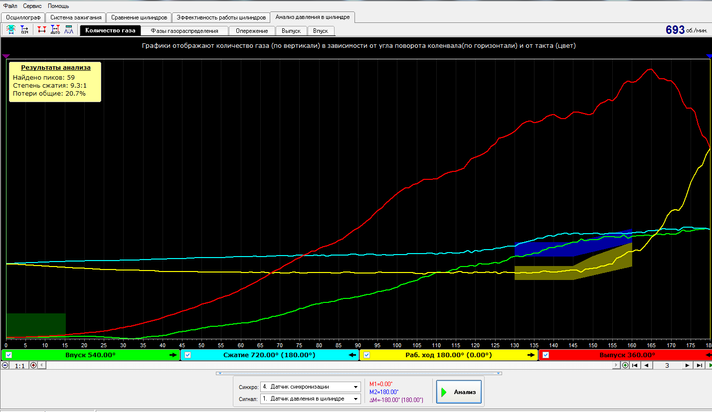

Сообщение чавой-то 161 » 17 мар 2014, 03:04
А что за потери указываются в осциллограме ДД (к примеру на этой 18%)? Если это общие потери то после анализа по скрипту РХ общие потери этой же осциллограммы уже 26%
чавой-то 161
Сообщения: 102
Сообщение Виджар » 17 мар 2014, 04:51
На осциллограмме ДД потери указываются по "методу ВладВас", так же как и в МТПро. А в скрипте "по Шульгину". Решили пока так оставить....типа кому как удобней, и для дальнейших исследований по точности каждого метода.
viewtopic.php?f=15&t=174&p=1905&hilit=%D0%BF%D0%BE%D1%82%D0%B5%D1%80%D0%B8+%D0%B2+%D1%86%D0%B8%D0%BB%D0%B8%D0%BD%D0%B4%D1%80%D0%B5#p1911
Сообщение чавой-то 161 » 17 мар 2014, 06:04
Виджар понял, спасибо. Потери одни и теже только по разным методам и разным значениям. Мне тогда привычнее по Шульгину. Как понял из его видеоуроков, до 16-% отлично, до 20% еще нормально, 20-25% уже поизношен. 25-30% с явной проблемой ЦПГ или ГБЦ и не работающий на ХХ. И более 30% не заводится и не работающий практически даже на повышенных оборотах.
Да в моем случае выше 26% по Шульгину и 16% по Влад-Власу - это неплотно закрученный ДД, после установки толстой разиновой манжеты-кольца потери существенно уменьшились и стали в норме.

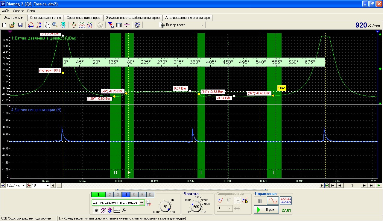

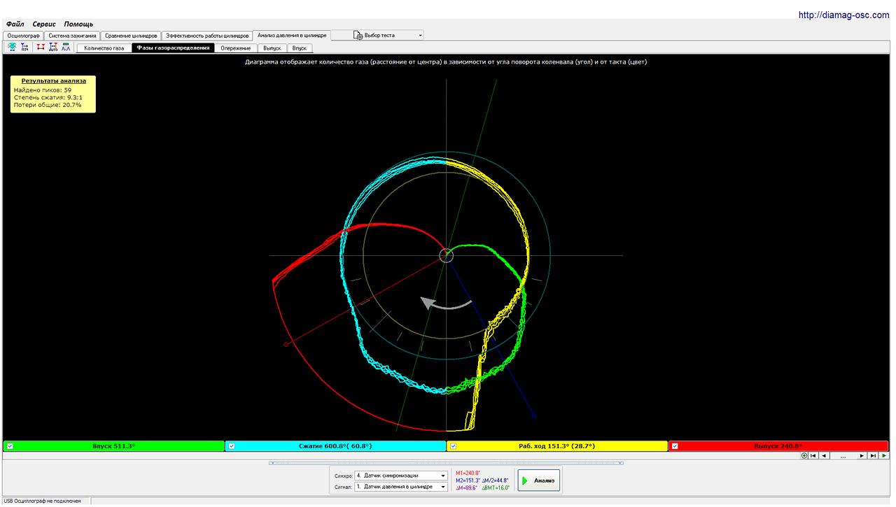

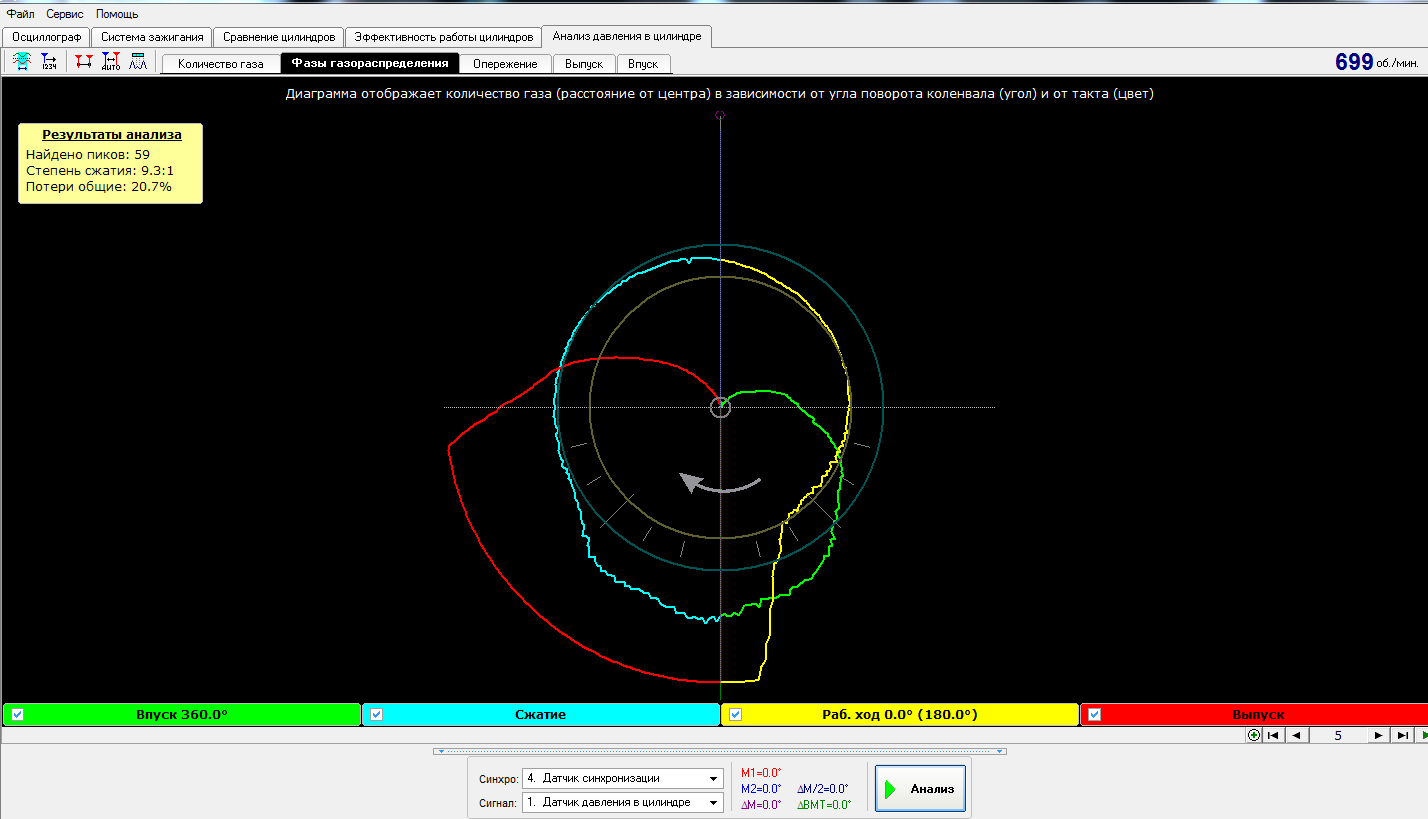

Здравствуйте! помогите разобраться ...опыта нет такого...кто знает какие фазы грм правильные на газельке 405 движек . мотор потряхивает маленько на малых началось после того как головку снимали....я думаю 1 зубик ошиблись в позднюю сторону ...поправте пожалуйста...и сильно не пинайте :)
405 мотор газель PX.rar
абетик
Сообщения: 60
Зарегистрирован: 23 фев 2014, 17:01
Откуда: РСО-Алания.г.Владикавказ.
Сообщение Alex_42 » 01 май 2014, 14:11
Да, похоже на один зуб валы отстают.
