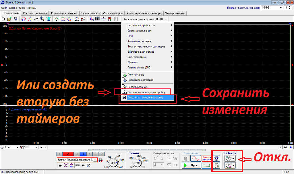

Сообщение yunik » 17 янв 2019, 22:30
Николай Мих. писал(а):.......сделайте таймеры принудительно включаемыми - .......
Вы можете сделать это сами, отключайте таймеры в любом нужном тесте и сохраняйте текущею настройку.
(В любое время можно вернуть всё обратно, с ново включить таймеры и сохранить).
Сообщение Николай Мих. » 18 янв 2019, 04:23
Большое спасибо. Я как то видел настройки без таймеров, но вот как-то не могу их найти, но теперь уже и не надо. Ещё раз Спасибо.
