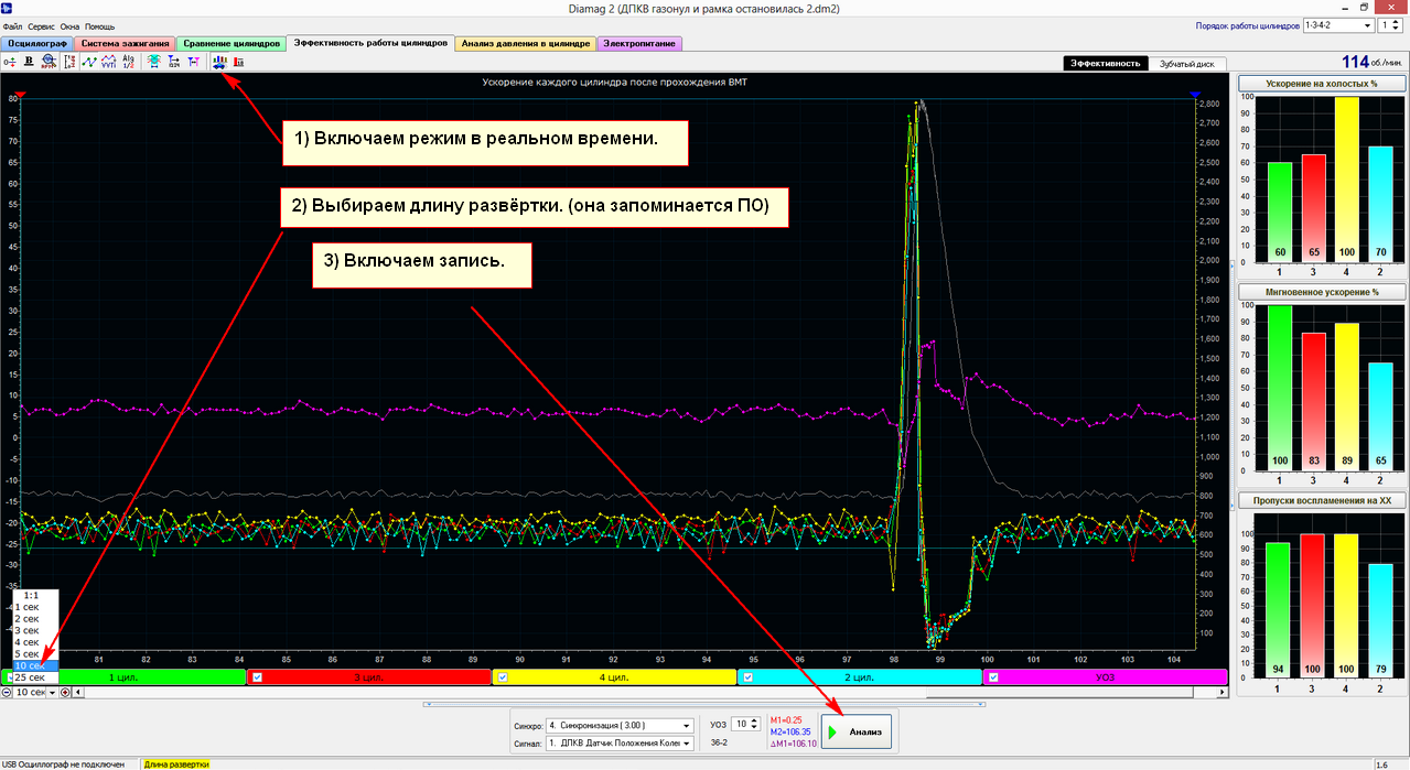

Алексей написал не обо всех изменениях в ПО. Поэтому дополню, может кому-то пригодится.
Изменён алгоритм теста эффективности в реальном времени.
Раньше, после старта графики сжимались и нужно было переключать длину развёртки вручную, что было не совсем удобно.
В новой версии можно выбрать длину развёртки такую как вам удобно непосредственно перед записью. Например 10 сек.
После старта графики начинают сжиматься, длина развёртки увеличивается. Затем как она достигнет 10 сек, длина развёртки фиксируется и дальше графики начинают скролироваться уже в этом интервале.
Добавлено время 10 сек и 25 сек.
