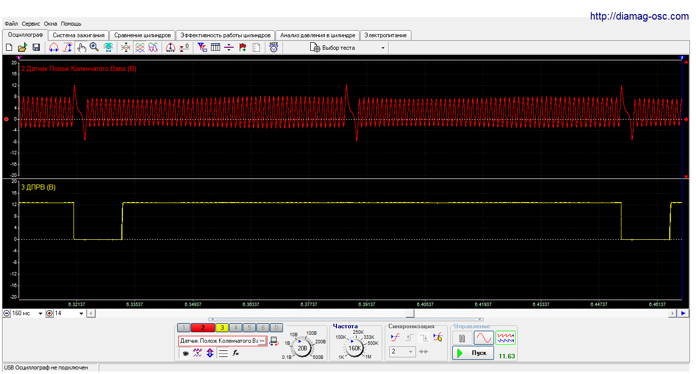

Сообщение SAN51 » 11 фев 2015, 18:40
На скрине канал с настройками Alex_42. А что у вас ?

Сообщение Моделист » 11 фев 2015, 19:31
со слов друга долгий запуск с новья ,с автозапуска заводится только на горячую.проверили всё что можно,помыли дроссель и так далее .вечером сделаю скрипт сss и выложу.

Сообщение Моделист » 11 фев 2015, 19:43
настройки от alex42 19 октября

Сообщение Alex_42 » 11 фев 2015, 19:50
Прозвоните весь кабель от ДПРВ до ЭБУ. Может, где-то контакт плохой в разъеме. Кстати, а ошибки по ДПРВ есть?
Сообщение Babuka » 11 фев 2015, 19:52
Моделист писал(а):настройки от alex42 19 октября
Вот настройки от 19 октября.

Сообщение Моделист » 11 фев 2015, 21:03
спасибо чтото напутал .переустановил.ошибок нет.

Сообщение Моделист » 12 фев 2015, 01:45
хотел добавить архив , но он весит 24 мб и не отправляется.

Сообщение Моделист » 12 фев 2015, 03:37
дайте пожалуйста характеристику соотношения дпкв к дпрв

Сообщение Vul » 12 фев 2015, 18:07
на скрине невключен в полосе по цилиндрам канал????????? ПОЧЕМУ смотреть?????
