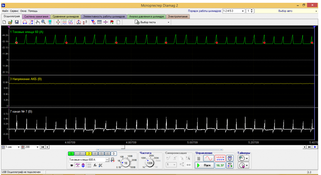

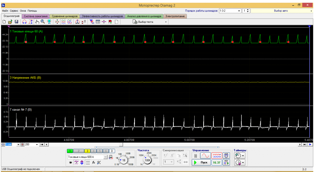

Только при двух цилиндрах сбивается. Ниже на скринах программе указываем 3, 5, 6 цилиндров. Программа прекрасно обрабатывает.

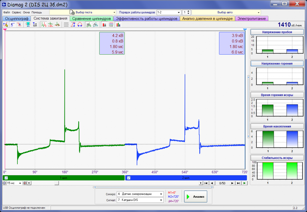

Спотыкается скрипт при анализе, когда выставляешь два цилиндра.
Двигатель, каких миллионы, двухцилиндровый подвисной лодочный.
Файлик, что на скрине, дайте. Поглядим.
Пожалуйста.

АндрейК писал(а):Спотыкается скрипт при анализе, когда выставляешь два цилиндра.
У меня, все Ок.
Re: Новая версия ПО 2.2
Сообщение Alex_42 » 02 янв 2021, 04:11
Кстати, да есть косяк. Пропускает кадры. Отправлю Алексею. Спасибо.

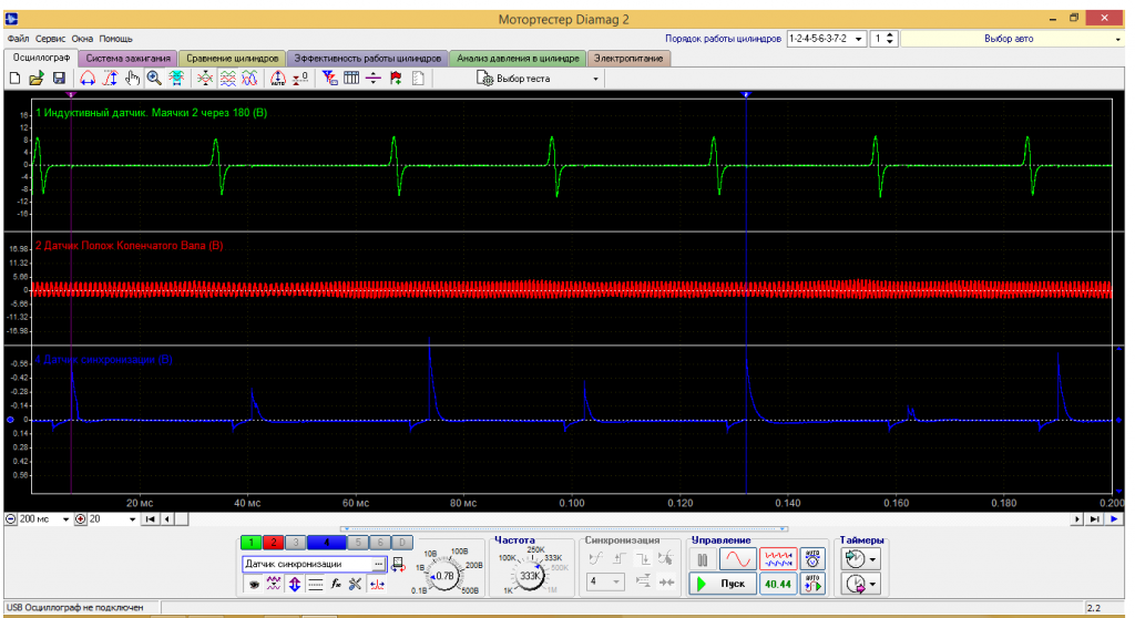

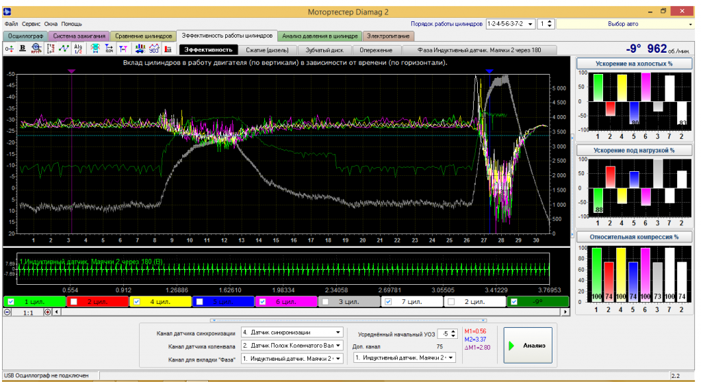

Может по той же причине и тест ЭРЦ двухцилиндрового не проходит.
А пока задаю границы маркером, выставляю 8 цилиндров. Тогда обороты, УОЗ и количество зубьев программа рассчитывает правильно. Снимаю галочки с неэффективных, и подразумевая чередование цилиндров вижу, что эффективность первого (фиолетовый-зеленый) лучше второго (желто-белого). Пока так... Ну а как? Е... и плачу.
