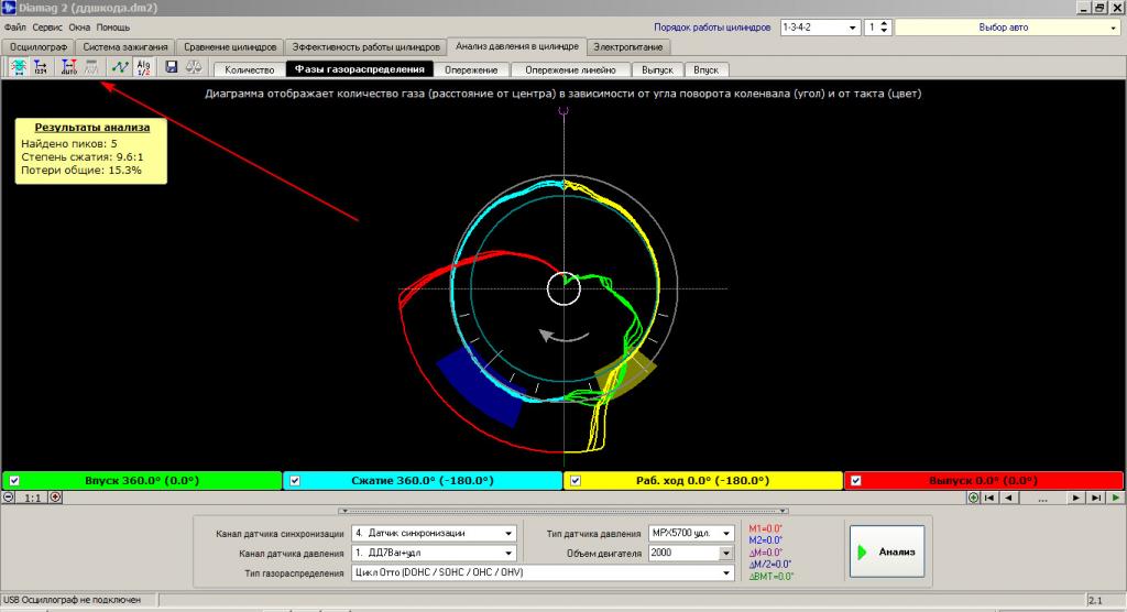

Здравствуйте. Почему-то стала не активна кнопка перехода в просмотр осциллограммы после анализа ДД. Большое неудобство - приходится открывать линейку и делать автоподстройку.
Re: Новая версия ПО 2.1
Сообщение yunik » 07 янв 2020, 19:41
Вроде всё работает так же как в 2.0, сначала проводим автоматическую установку маркеров и кнопка становится активной.

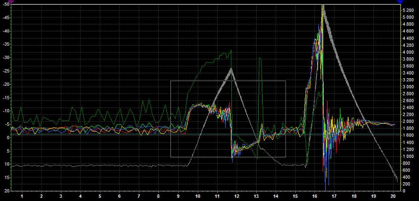

Алексей (admin), возможно в программе заметил ошибку, если это не было так задумано.
Суть в том что в предыдущих версиях ПО, при проведении теста ЭРЦ, при увеличении участка графиков с удержанием клавиши - Ctrl выбираемый участок выделялся "рамкой" как на скриншоте.
Так было во всех вкладках теста. В версии ПО 2.1 выбранный таким образом участок для увеличения не выделяется рамкой во всех вкладках за исключением вкладки - Фаза.
Проверьте пожалуйста это действительно так или возможно только в моей программе этот "баг".
