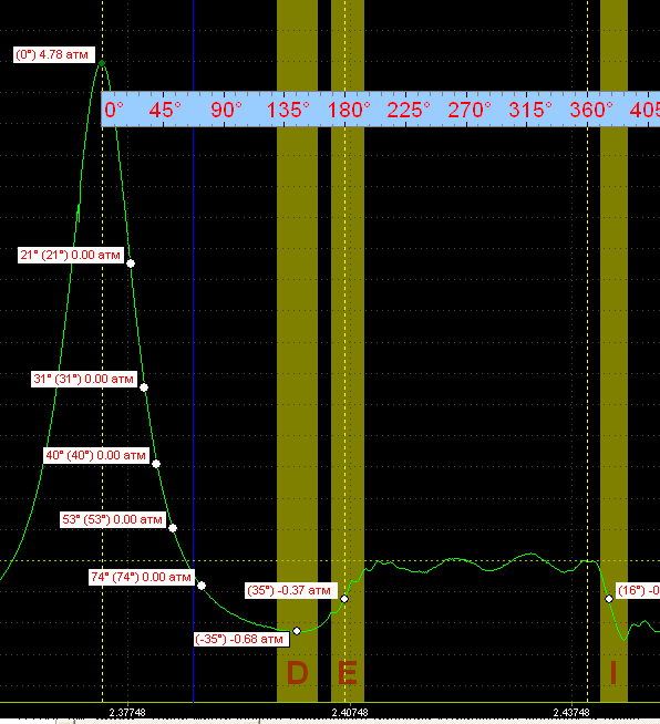

Виджар писал(а):Я вообще то как то и не задумывался, о допусках и разнице замеров. В видео Шульгина, он говорит, что типа у него примерно такой же расчет потерь как и описывал Гнат к примеру, и ВладВас усовершенствовал. Я полагал, что расчеты одинаковые. :) И получается, что потери смотрел все время по ВладВас в МТПро, а допуски принял от Шульгина..... :) . Теперь действительно хрен его знает. Большая шкала допусков, как бы по моему лучше для отображения неисправности. Т.е. не ловить процент туда - сюда..... Но если метод Васильевича точнее, то может попросить Алексея внедрить его в "рамку" ДД?? А в скрипте "Анализ давления цилиндра", пусть пока останется по Шульгину. Для сравнения, и лучшего понимания.
Виталий привет с наступившим тебя новым годом, по поводу потерь ВладВлас где то писал что до 10% норма я такие вещи чётко в памяти храню. На картинке потери 27% можно даже компрессиометр не доставать на ремонт. Твоё предложение временно внедрить в диамаг два метода потерь самое то что надо.

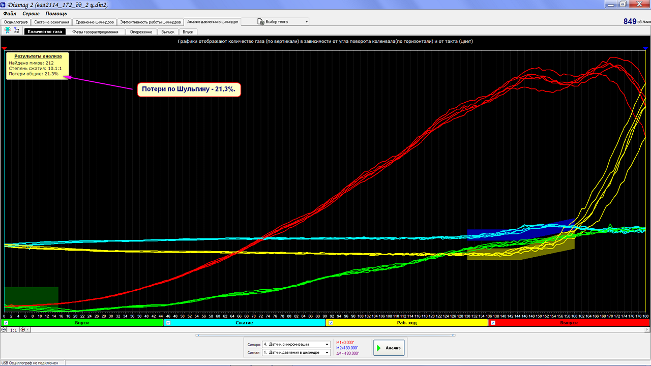

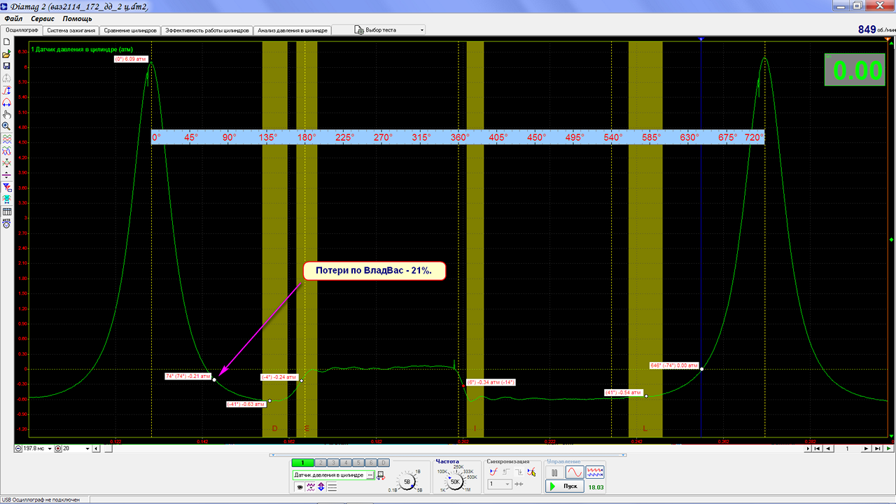

Не все так однозначно в расчетах. Вот пример, нашел у себя. Процент потерь совпадает, что по методике ВладВас, что у Шульгина.

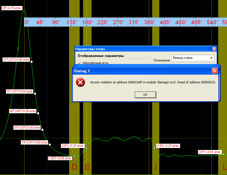

А у всех линейка нормально работает???? У меня что то косячит немного.... не пойму в чем дело. Короче не показывает значение по вертикальной оси в выставляемых точках. Где бы я не ставил точку, везде показывает 0,00 атм. (на скрине ниже). Так же при установке галочки в чебоксе - "Установить верт. ось всем точкам", комп вешает наглухо.... с какой то ошибкой. Помогает только три клавиши.

Сообщение rins » 03 янв 2014, 07:04
тоже с этим столкнулся. похоже что виновата нестандартная настройка ДД. пробую изучить этот вопрос.
