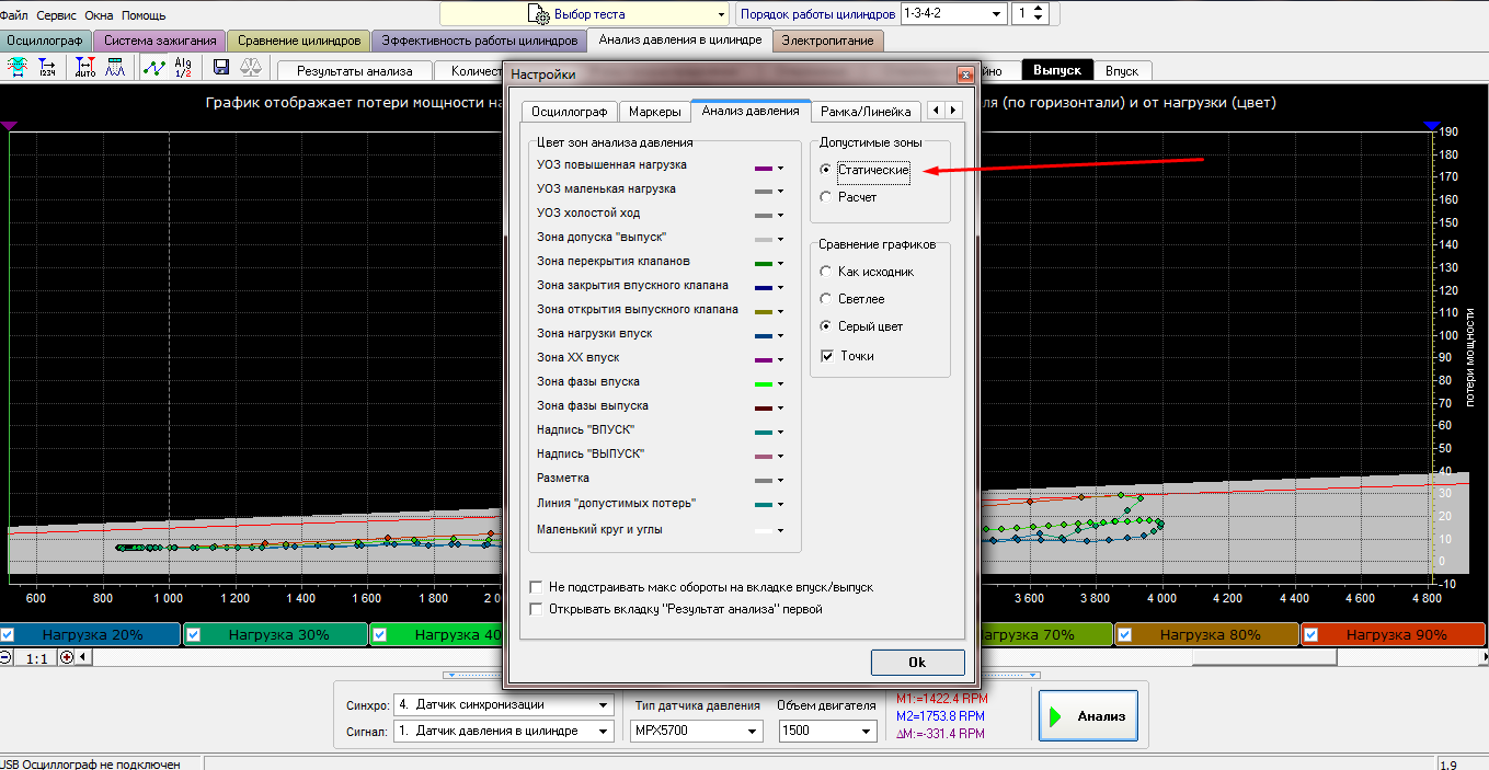

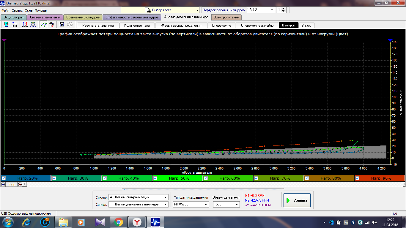

загружаю старый файл во вкладке выпуск как будто подпирает и нет красной линии как 1.8 версии

Сообщение AutoMan » 11 апр 2018, 18:21
AleksMozdok писал(а):загружаю старый файл во вкладке выпуск как будто подпирает и нет красной линии как 1.8 версии
Файл можно получить по ссылке:
https://yadi.sk/i/lZWDOYWo3UJem9
Тоже самое. На версии 1.8 с выпуском всё норм было, а в новой версии пишет что выпуск забит
AutoMan
Сообщения: 262
Re: Новая версия ПО 1.9
Сообщение Alex_42 » 11 апр 2018, 18:21
В новой версии Рх допускается небольшое превышение зоны допуска по выхлопу, буквально на границе зоны. Это нормально. График забитого выпуска будет значительно превышать границу допуска начиная от 3000 до 5000 об/мин. Цвета зон можете установить какие вам захочется в меню Сервис - Настройки - Анализ давления.
Сообщение AutoMan » 11 апр 2018, 18:28
В настройках "Анализа давления" поставил галачку в "Допустимые зоны" на "Статические" и всё стало хорошо!
Сообщение Alex_42 » 11 апр 2018, 18:32
AutoMan писал(а):В настройках "Анализа давления" поставил галачку в "Допустимые зоны" на "Статические" и всё стало хорошо!
Это один из вариантов. Расчетная зона рассчитывается ПО на основе многих параметров, аналогично скрипту Рх3 Постоловского. Как заявляет разработчик данного скрипта А. Шульгин, граница допуска выхлопа рассчитывается на основе анализа большого количества файлов разных ДВС. Что повышает достоверность анализа.

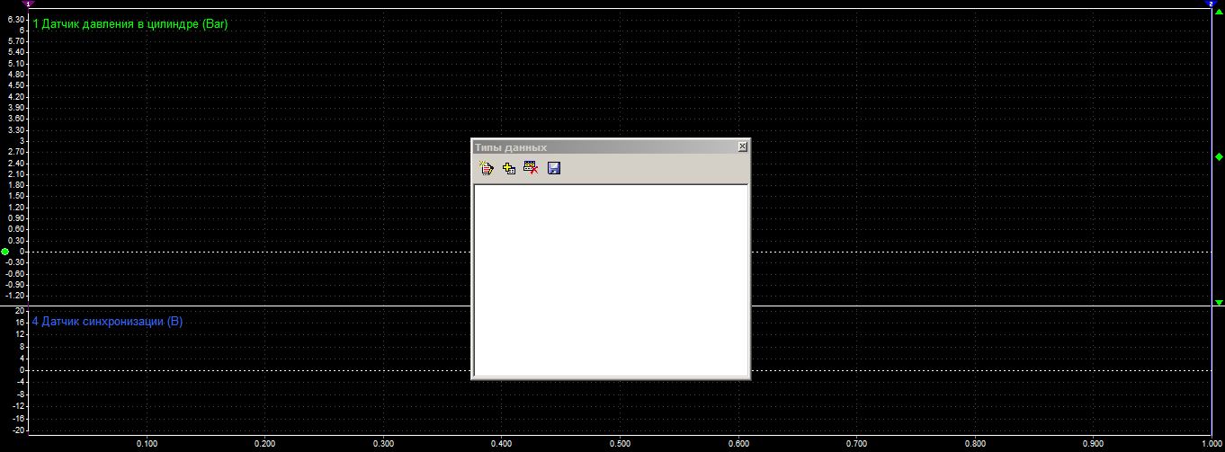

Сообщение jako » 11 апр 2018, 18:34
Окно "Тип данных" стал пустым,почему то.
Сообщение Alex_42 » 11 апр 2018, 18:37
jako писал(а):Окно "Тип данных" стал пустым,почему то.
Распакуйте файлик в папку с ПО с заменой.
Сообщение jako » 11 апр 2018, 18:38
Благодарю.
