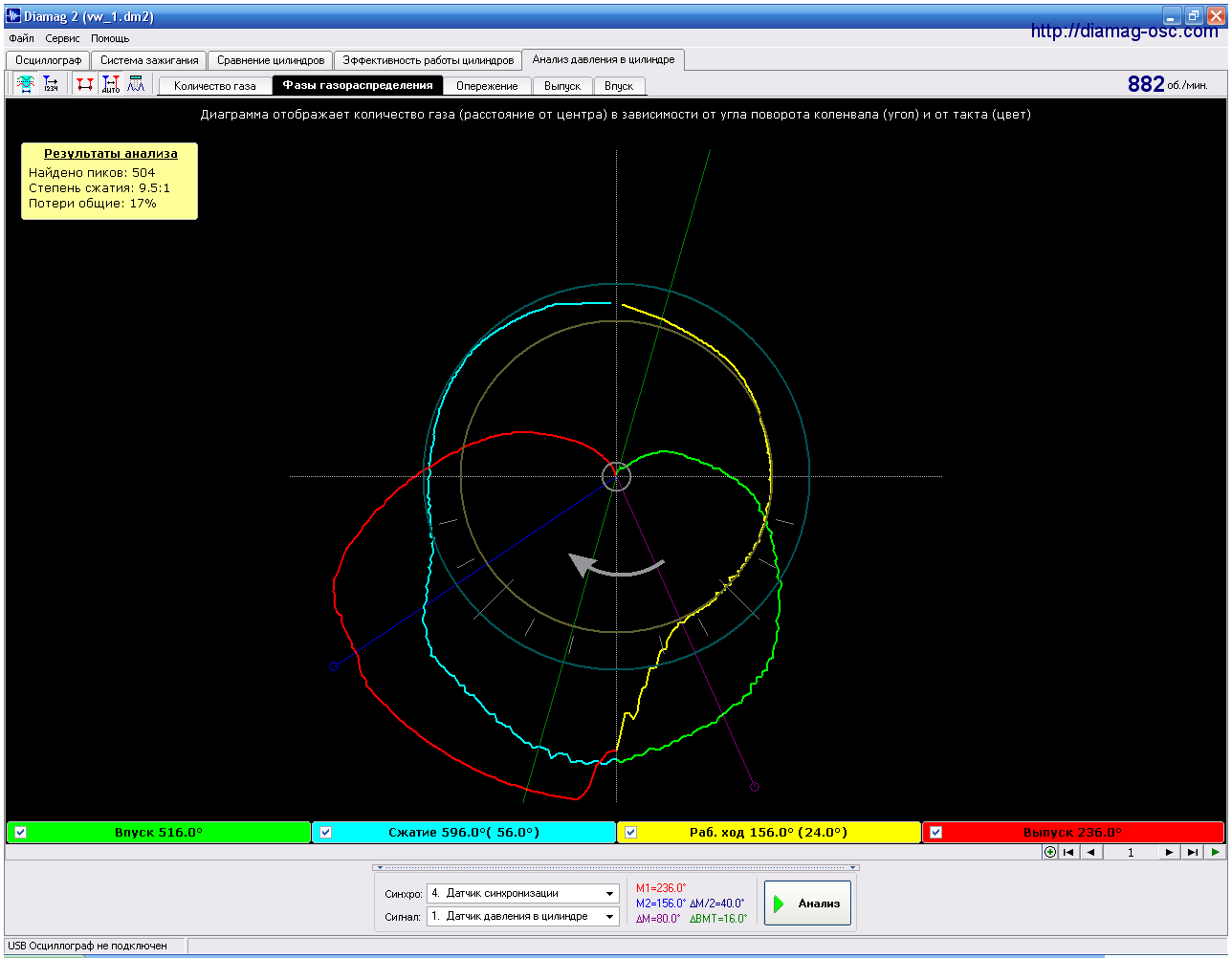

Добрый день. Помогите разобраться... VW Passat B3 инжектор digifan с датчиком холла (мотор 8 клапанов). На сколько я понял. Снял сигнал с ДД. Что то непонятная картина получается. Если я правильно понял то распредвал запаздывает приблизительно на 14градусов? И не работает опережение. Но почему получаются несимметричные фазы....

распред на 1 зуб позже.

Спасибо. точно позже.
