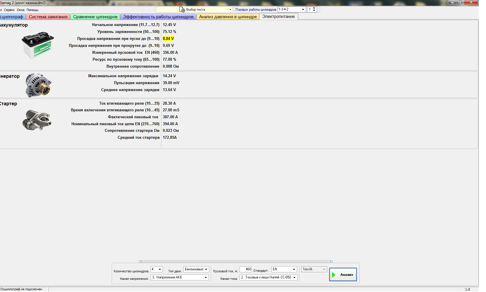

Сообщение Евгений26 » 09 окт 2017, 00:30
Вот мои настройки Hantek CC-650 и скрипт с них , калина с дв.21126.
