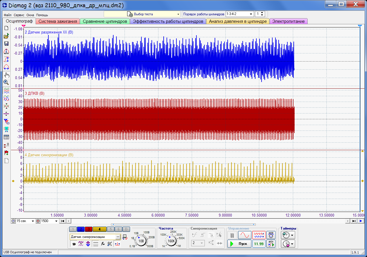

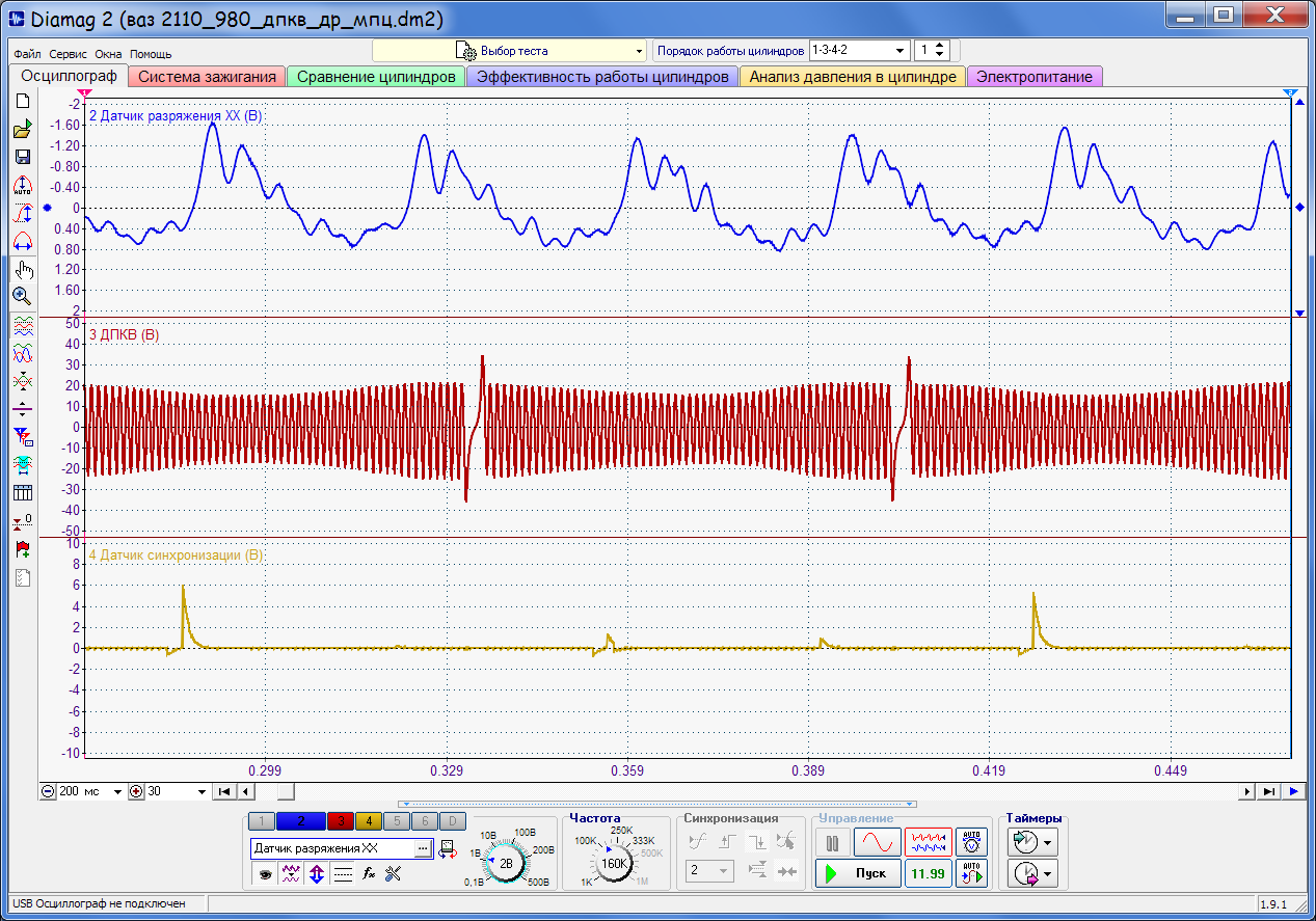

Вот, две картинки. Одна- с просмотром всего файла (выбирайте соответствующую развертку), другая - просмотр выбранного участка. Какую полезную информацию несет первая картинка?

Ну это прям не прикрытое лукавство))) Или упорное игнорирование очевидного.
Вот в этом моём посту есть тоже картинка: viewtopic.php?p=36043#p36043
Она несёт в себе полезную информацию. Полезная инфа отмечена))) Сигналы же, бывают не только цикличные ;) Ну или например, имеем вполне реальную неисправность. Машин рандомно в движении на скорости около 80км/ч умирает. И оживает через пару секунд движения по инерции. Это у меня так с крайним изделием где свапил 3UZ-FE. Помимо прочего, мотортестер в режим "самописца" под капот и погнали, ловить неисправность. Там даже на цикличных сигналах будет на общем виде заметен участок сбойный. И вот в таких случаях(и не только), как раз и необходимо(имеется в виду необходимость для меня) иметь общий вид.
