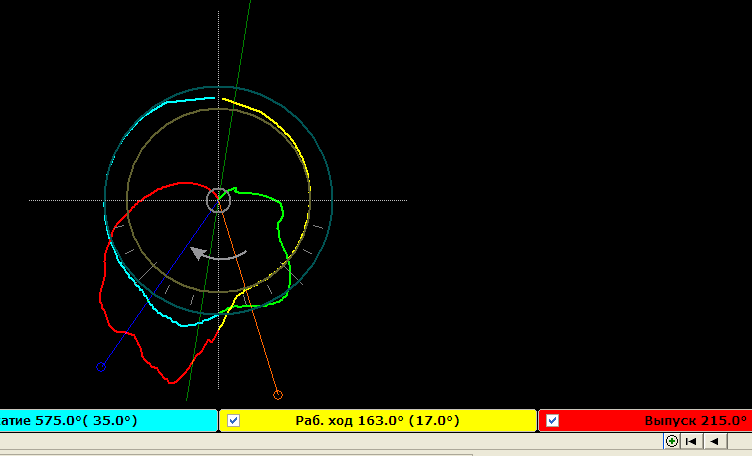

Сообщение kikozik » 26 фев 2014, 05:54
rins писал(а):фиат стило. 1.6 16кл
вижу выпуск опаздывает. не пойму правда что со впуском.
По углу закрытие впускного вроде нормально (сжатие 575 гр.),выпуск отстает - открытие на 163 гр. (должно 140 гр.)а вот пила на открытом впускном клапане думаю из-за опаздывающего вупускного(получается фаза перекрытия увеличена).

Сообщение rins » 26 фев 2014, 06:49
ну про начало открытия выпуска на 140-145гр это я знаю.
также слышал что на некоторых моторах опель это значение может находиться в районе 160гр.
но сам ни разу не видел. на таких градусах открытие выпуска кто наблюдал в норме?

Сообщение Виджар » 26 фев 2014, 18:13

Сообщение Виджар » 26 фев 2014, 18:51
rins писал(а):ну про начало открытия выпуска на 140-145гр это я знаю.
На этом движке так и есть, что то около 160*. Да и метки, просто так, без кондукторов не выставишь.
