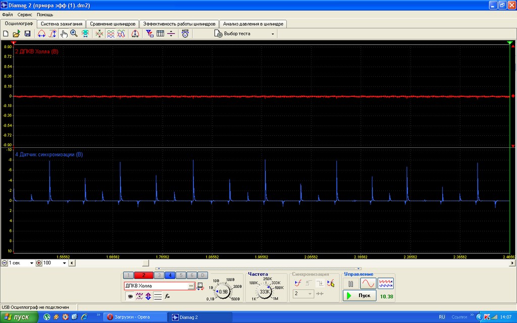

Не могу сделать тест эффективности подскажите что не так? http://yadi.sk/d/x-IFYTuuRcagX

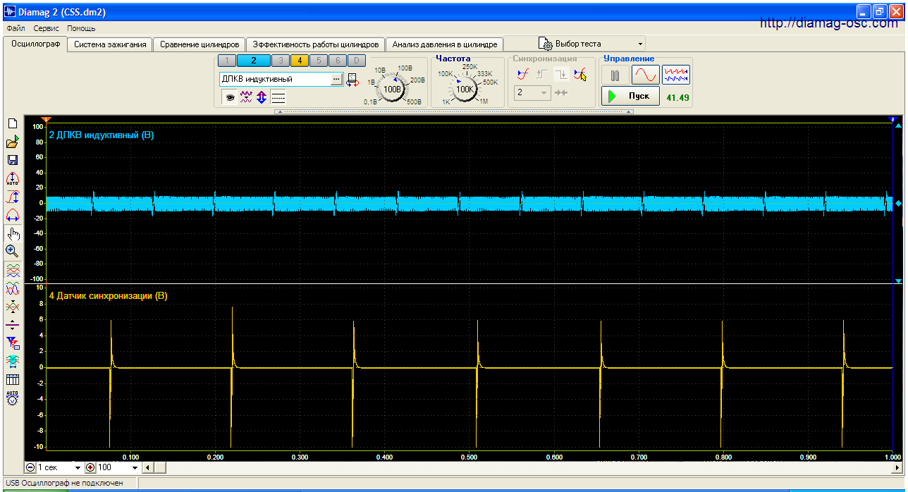

Сообщение kikozik » 30 май 2014, 02:07
Андрей писал(а):Не могу сделать тест эффективности подскажите что не так? http://yadi.sk/d/x-IFYTuuRcagX
А при чем здесь ДПКВ холла?
Вот с Приоры 21126,две иголки в разъем(сигнал и сигнальная масса)
Вот Ваш файл
Совсем нет сигнала ДПКВ. Для него выберите 1 канал, 90 Вольт, 333 кГц. Иглу в подключенный разъем ДПКВ рядом с белым проводом, крокодил экрана - на минус АКБ. 4-й канал у Вас нормально. Сначала запустите двигатель, затем включайте запись.
