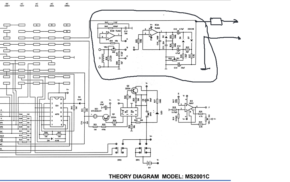

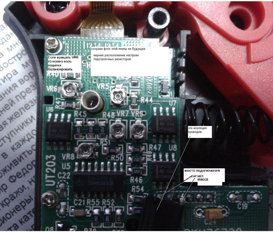

в связи с подорожанием цен на токовые клещи приходиться искать альтернативное решение. Возможны ли правильные показания с клещами UT203 вот с такой доработкой?

У них по схеме, по идее , должен быть усилитель для датчика Холла , куда подходит шлейф сразу из "клещиков" , перед переключателем режимов измерения . Найти "выход " с этого усилителя и подпаять через резистор прим. 100 ком проводок для сигнала на осциллограф .Затем по измерениям тока известной нагрузки ( по показаниям цифровой шкалы этих клещей ) откалибровать диапазон измерения . Примерно так .

Вот здесь мне подсказали , где можно посмотреть , как " допилить " клещи , http://www.mlab.org.ua/forum/viewtopic.php?f=4&t=275&start=120&p=70714&view=show#p70714, Вот здесь ( это я " допилил " свои ) работают не хуже АРРА 32 http://www.mlab.org.ua/forum/viewtopic.php?f=4&t=275&start=140#p70777 Я ориентировался по этой схеме , хоть и не " родная " .Тот же усилитель , те же микросхемы . У вас может быть похожая конструкция .
