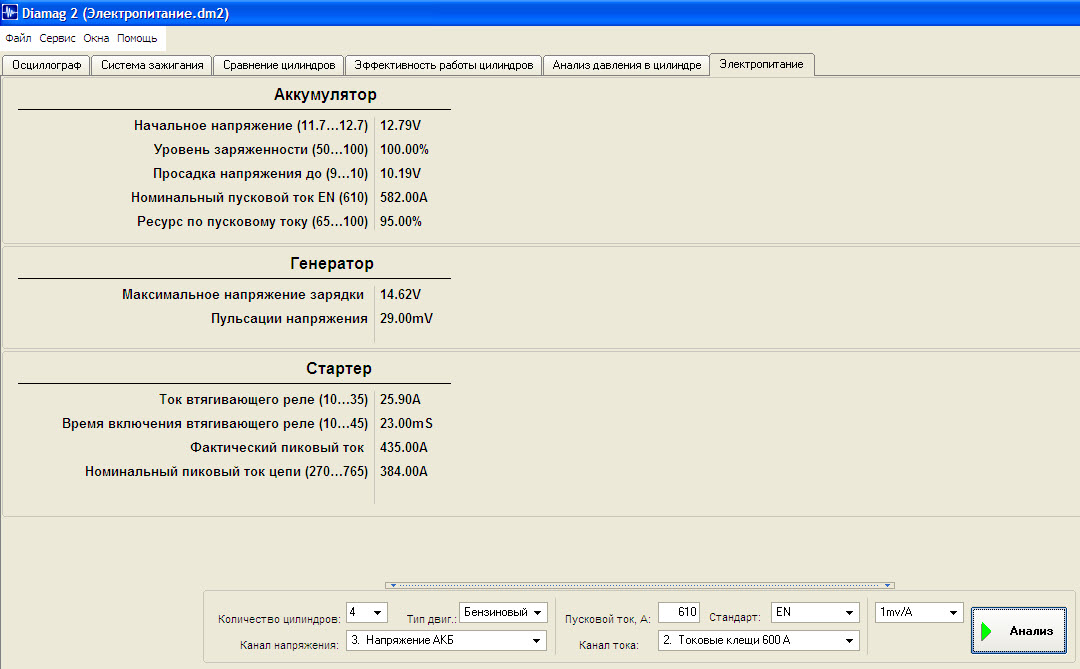

Тяжко стартеру крутить. Может, что где подклинивает, или компрессия хорошая.
Re: Скрипт ElPower
Сообщение sanya.map » 24 июл 2015, 18:32
Alex_42 писал(а):Тяжко стартеру крутить. Может, что где подклинивает, или компрессия хорошая.
Стартер крутит как огонь (новый).Массы просмотрели,почистили,силовой тоже самое.На счёт компрессии навряд ли машинка работает на износ (Хлебовоз) в день 350-400 км наезжает,пробег 800000км. Делались только ГБЦ так как работает на Газу.
