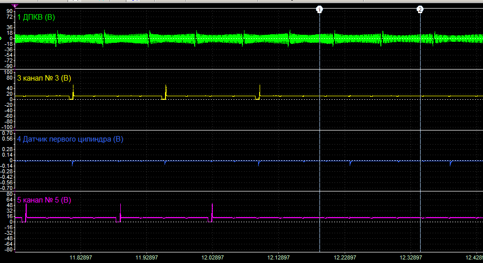

Ситуация такая. На ОСЦИЛЛОГРАММЕ теста эффективности работы цилиндров я устанавливаю дополнительные маркеры в интересующих меня точках. Соответственно на панели маркеров они отображаются так, как я их назвал и время по оси времени. Затем делаю анализ теста и есть большая необходимость увидеть эти маркеры на ГРАФИКЕ анализа теста, ну или хотя бы иметь возможность как-то найти время этих точек на оси времени в графике анализа.
Может это все есть, тогда хорошо, напомните пожалуйста как это сделать. Спасибо.
Сообщение admin » 04 июн 2018, 10:59
Двойной клик мышью в окне анализа эфф удерживая CTRL = макрер в самописце
Сообщение Serg57i » 04 июн 2018, 17:23
Спасибо, разобрался.
Собственно - просто хотел посмотреть, что первично на графике ЭРЦ - падение эффективности двух цилиндров или отключение форсунок.
Видно, что сперва отключились форсунки, т.е. - неисправность блока, а не двигателя.

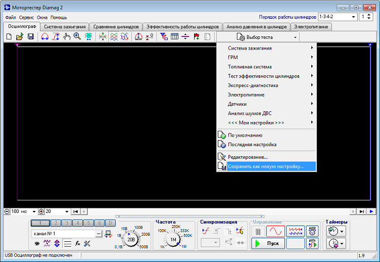

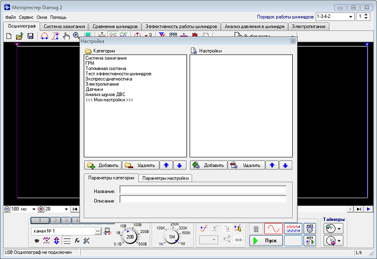

Очень бы помогла "кнопочка" с функцией - "Отменить последнее действие" в низу вкладки выбора тестов, которая отменяла бы последнее действия по сохранению и редактированию настроек тестов.
