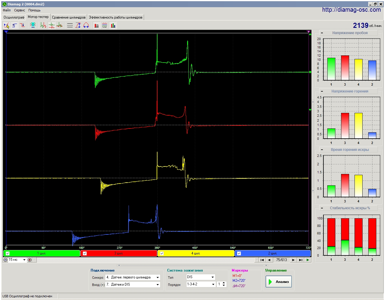

Подскажите в чем причина высокого напряжения горения?

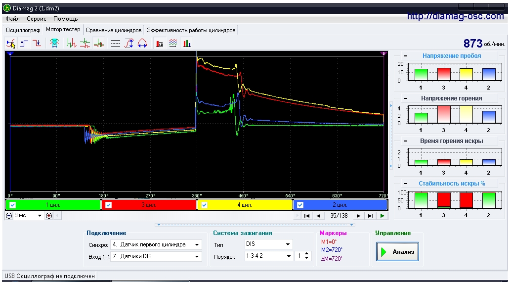

stepyxa писал(а):Подскажите в чем причина высокого напряжения горения?
Это не высокое напряжение горения, а так вв-датчики пишут. Такой вид осциллки - это заброс вв-заряда на поверхность вв-провода (это уже не раз обсуждалось). Попробуйте намазать поверхность датчика литолом и намотать на поверхность провода куда надевается датчик несколько витков фум-ленты. А вообще, посмотрите на форуме в разделе датчики конструкцию моих датчиков. Работают отлично.

Alex_42 писал(а):Это не высокое напряжение горения, а так вв-датчики пишут. Такой вид осциллки - это заброс вв-заряда на поверхность вв-провода (это уже не раз обсуждалось). Попробуйте намазать поверхность датчика литолом и намотать на поверхность провода куда надевается датчик несколько витков фум-ленты. А вообще, посмотрите на форуме в разделе датчики конструкцию моих датчиков. Работают отлично.
Я читал про это -но не думал что это и есть заброс ВВ проводов-Ок с спасибо -куплю силиконовый спрей!

Еще на сайте постолографа было что надо просто подключатаь датчики не напрямую к осцилу а через конденсатор на 0.1 мкф например. тогда постоянная составляющая проходить не будет.

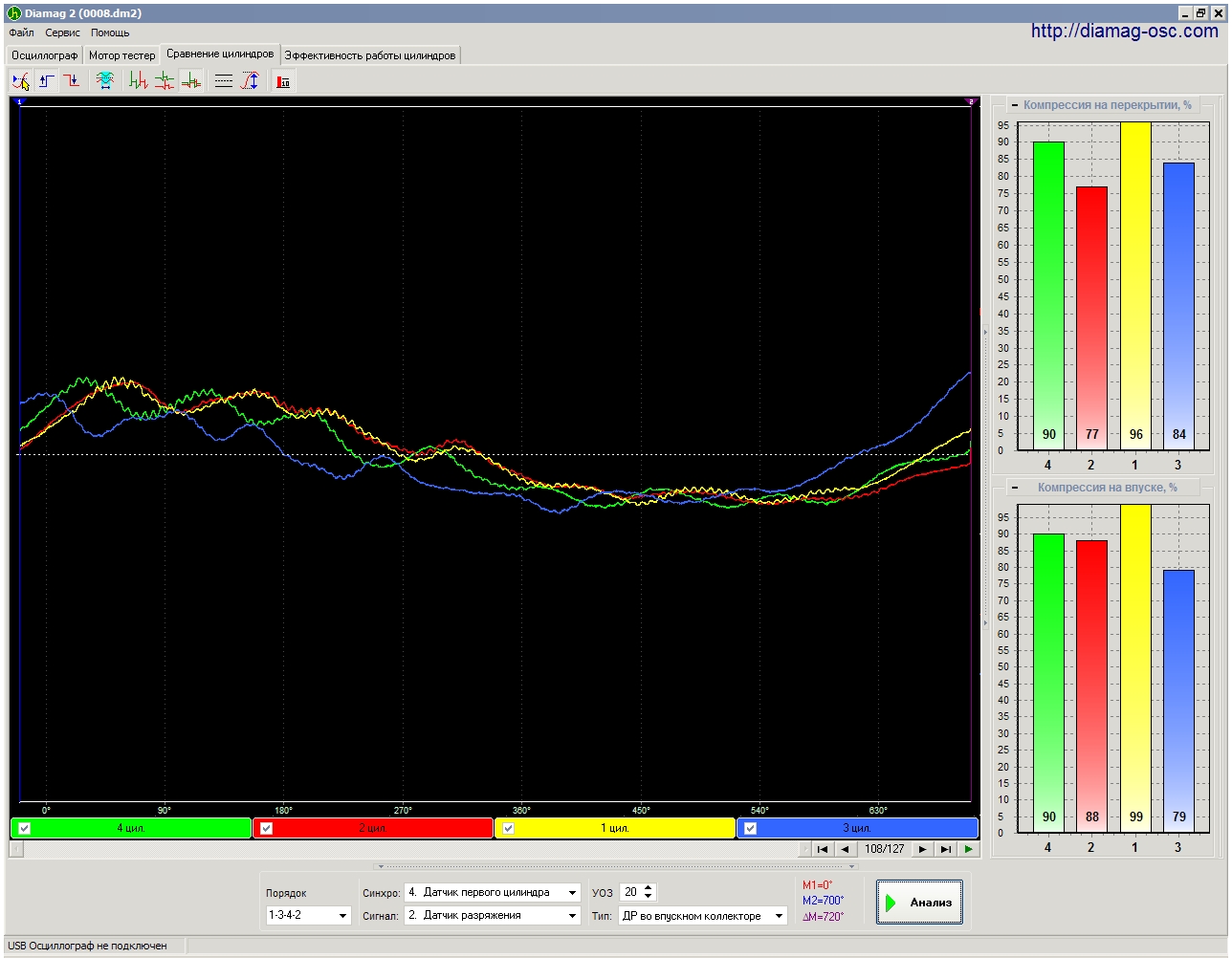

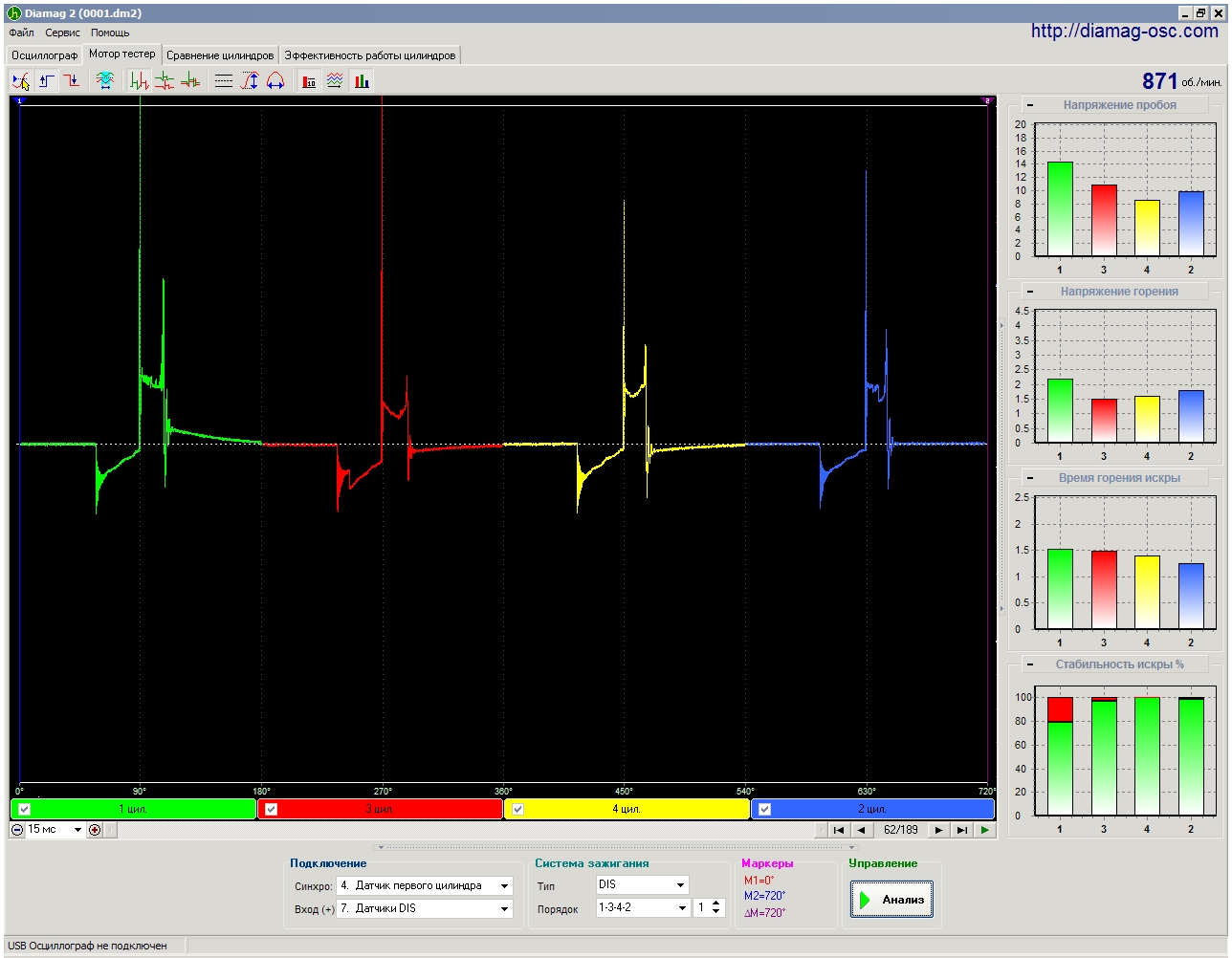

Осцилки с Нивы 1.7 - разное давление в цилиндрах точно не помню 1-10;2-8.5; 3-10.5;4-11-движок колбасит на холостых
увеличенный расход топлива (со слов хозяина 20л на 100км)
Осцилки с датчика разрежения -уже после чистки форсунок,но движок меньше но колбасит
Свечи ,модуль и ВВ- я думаю рабочии(Причем свечи и ВВ новые)-правильно я полагаю или нет?
искра на оборотах
искра на холостом
разрежение1
разряжение

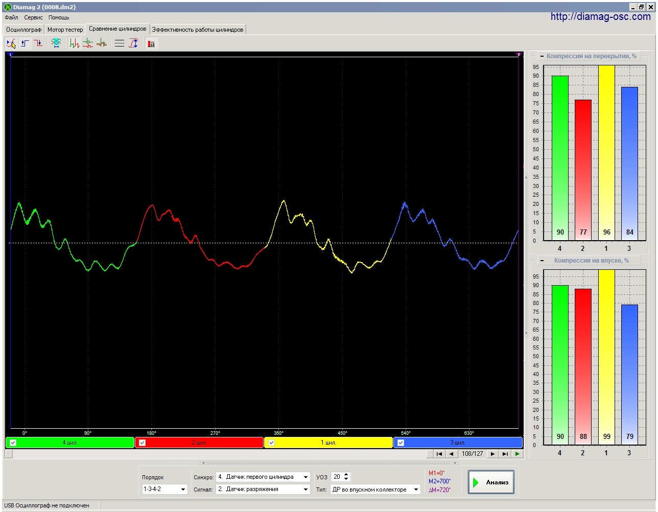

По скринам ничего не скажешь, выкладывайте файлы. Сделайте тест эффективности Шульгина, ДР на выхлопе, ДР на впуске(в режиме прокрутки). Перед промывкой форсунок меняли сетку бензонасоса и топливный фильтр? Вообще на Нивах с гидрокомпенсаторами частенько проблемы с холостым ходом. Бывает, что рампа, подающая к ним масло лопается. Ну, и при таком разбеге компрессии - это уже разборка двигателя. По крайней мере, хотя бы снятие клапанной крышки и проверка состояния гидрокомпенсаторов.

Фильтр конечно поменяли(внутренность была рассыпана--грязные бензин,крупного мусора небыло)-сетку нет-да я думаю она будет чистая(сеточки в форсунках чистые)-давление в рампе не мерил ,но думаю в норме-машина ускоряеться хорошо,рампа и все шланги целые,гидрокампинсаторы даже не стучат ,а уже тарахтят(хозяин просто всячески хочет избежать ремонта головки и блока -говорит пусть жрет меньше а так пофиг-масло с сапуна тоже кидает),а форсунки да были забиты.
вот осцилки по ниве

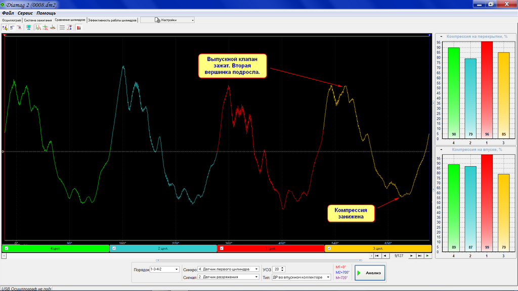

Головку в ремонт. При такой работе цилиндров расход топлива будет увеличен. Вот например, клапан выпускной 3 цил. зажат - похоже гидрик заклинил.

Ок ,спасибо за просмотр осцилок и помощь!
