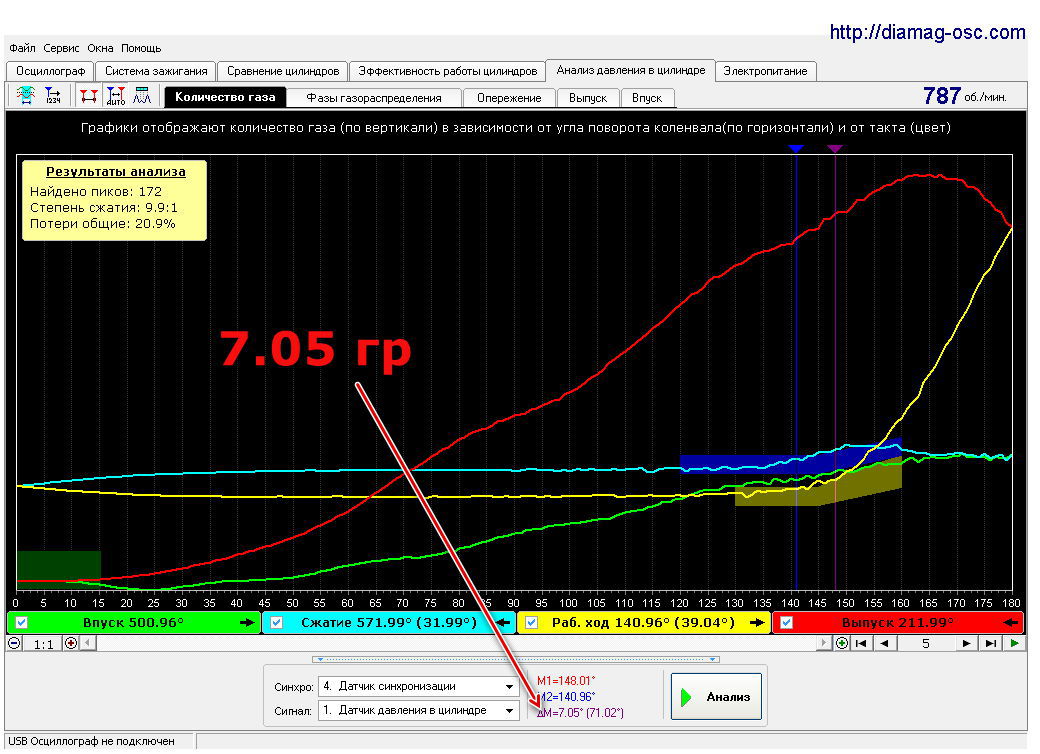

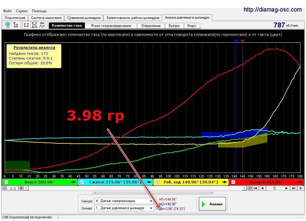

Сообщение sanya.map » 02 дек 2014, 04:13
Вот выкладываю два скриншота один и тот же файл открытый в 1.2.7 разница между маркерами относительно 145гр(зоны перекрытия) равна ДМ=3.98 гр а открытый этот же файл в 1.2.8 ДМ=7.05 гр. Какой версии верить? Может кто просветит или что то не так.Маркеры устанавливал в обоих случаях автоматом.
Сообщение Furg0n » 02 дек 2014, 04:30
1.2.7 верить.
Видишь же 1.2.8 считает относительно другой точки, ошибка автоопределения точки отсчета, но сам расчет верен.
Алексей уже нашел причину, в следующей версии поправит

Сообщение sanya.map » 02 дек 2014, 04:56
Furg0n писал(а):1.2.7 верить.
Понял. Уже радует.
