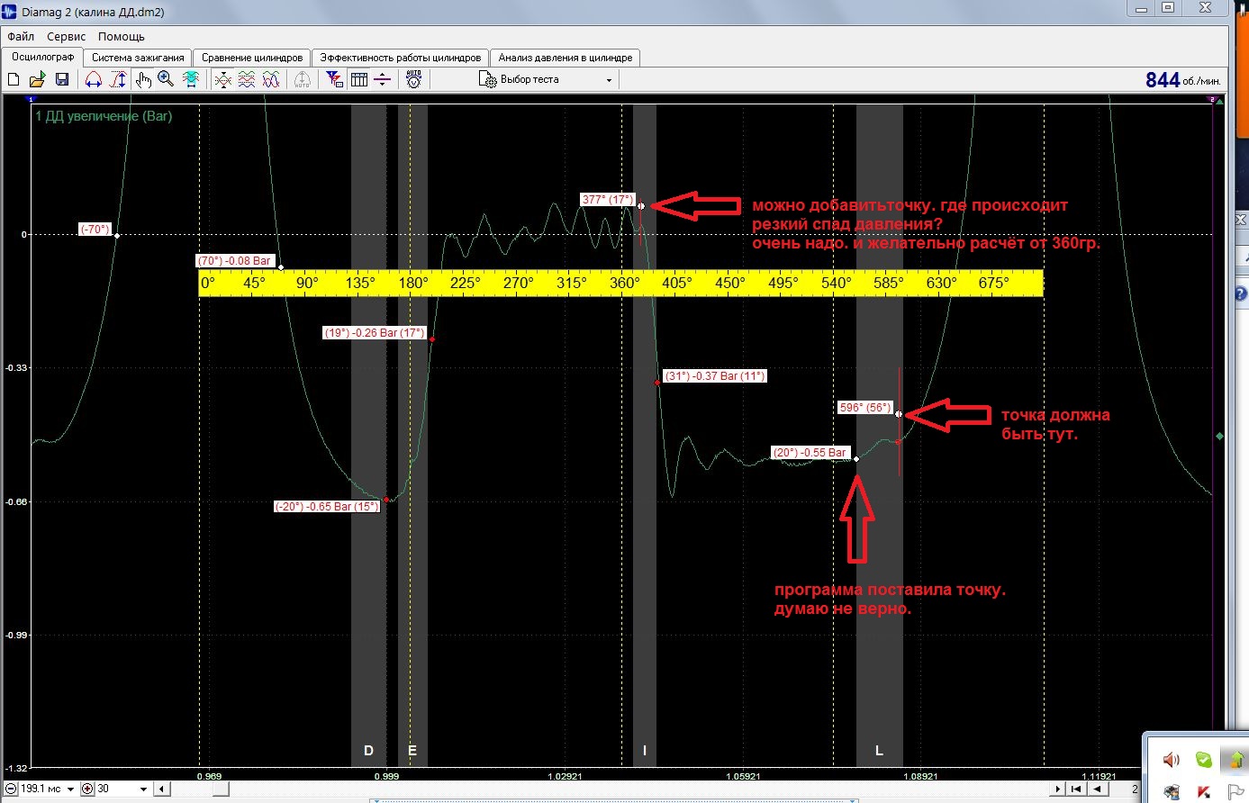

Сообщение rins » 20 янв 2014, 07:04
калина. 1.6. 8кл. ремень смещён на 1 зуб.
некоторые мысли.

Сообщение admin » 20 янв 2014, 08:41
Точна на спад давления в след по будет. а вот по поводу точки L...пока думаю..так как на нектороых осцилках есть бугорок где её ставить а на накоторых вообще ничего нет.
Сейчас точка L ставиться симметрично точке D (у мтпро и постолографа аналогично сделано)

Сообщение Vul » 20 янв 2014, 15:40
rins писал(а):калина. 1.6. 8кл. ремень смещён на 1 зуб.
некоторые мысли.
Ваша точка на 596 гр. не верна. Почитайте статьи в инете по внимательнее и подумайте что вы просите.

Сообщение rins » 20 янв 2014, 16:22
думаю верна. эта точка где после неё происходит резкое нарастание давление (закрытие клапана.)
у исправного она примерно 580гр.
да вы и сами прикиньте. у мотора что выложил выше картинку смещение примерно 16гр (один зуб). там где прога поставила точку. ну никак не может быть она.
вот тут программа поставила точку верно. а именно 580гр.
конечно может я ошибаюсь. у кого нибудь будут ещё мысли?

Сообщение rins » 20 янв 2014, 16:28
если её не получится ставить перед резким нарастанием давления. может тогда её вообще не ставить?
у исправного мотора. не всегда точно можно её найти.

Сообщение Vul » 20 янв 2014, 17:22
Начало закрытия впускного клапана

Сообщение rins » 20 янв 2014, 17:28
вы ошибаетесь.
вот смотрите. не где начало. а где именно резкий подъём.
