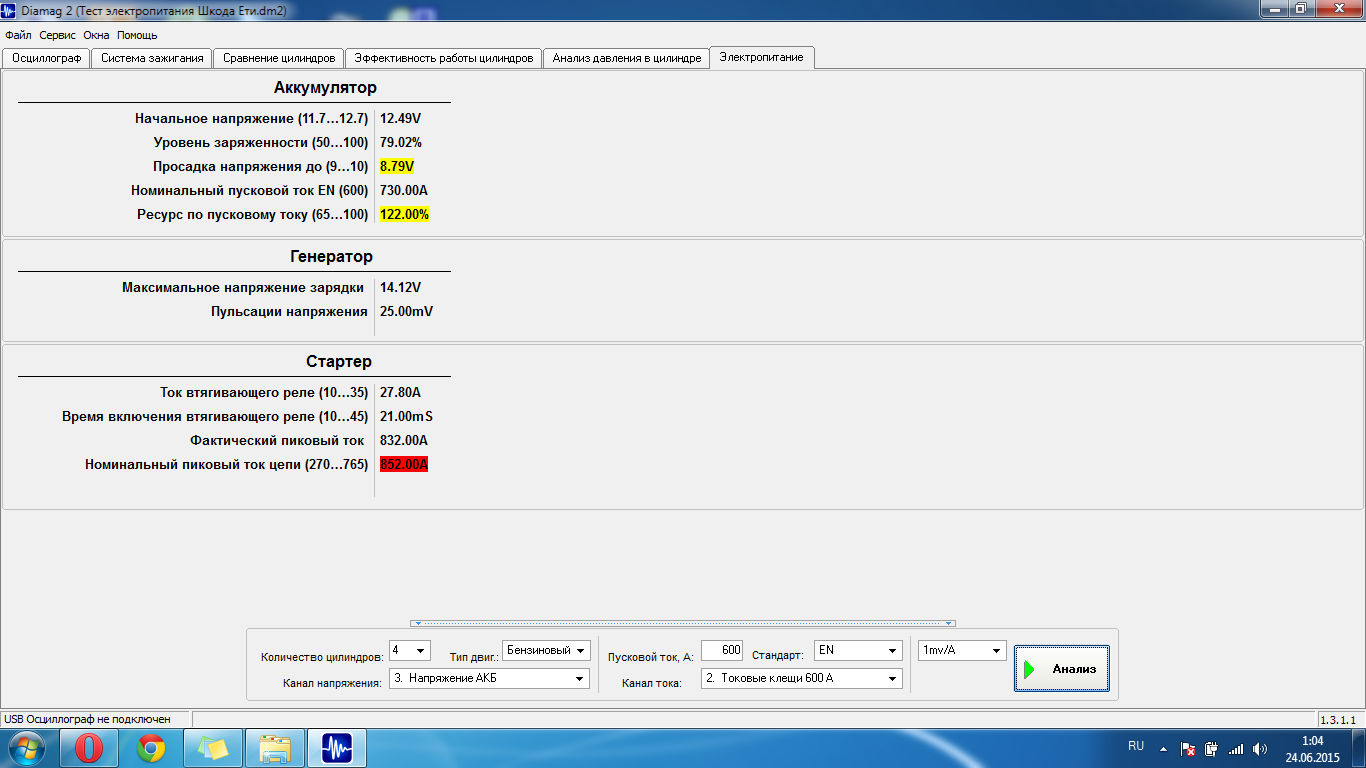

Сообщение Casper6791 » 24 июн 2015, 07:30
В настройках анализа прописал 480 А как на АКБ указано
Шкода Ети 1.4 2014 год.Есть вопросы после проведения теста электропитания.
Подсоединял щупы как описывал Alex_42 с щупа игла на плюс АКБ крокодил(массы) не цеплял никуда.Масса осцила на минус АКБ.
Здесь указал 600 ампер.

Никто не прокомментирует из здешних профи.?
