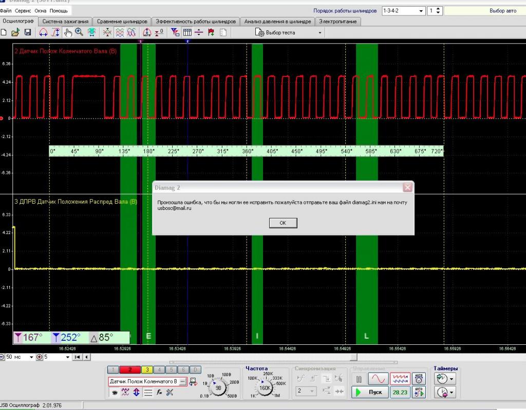

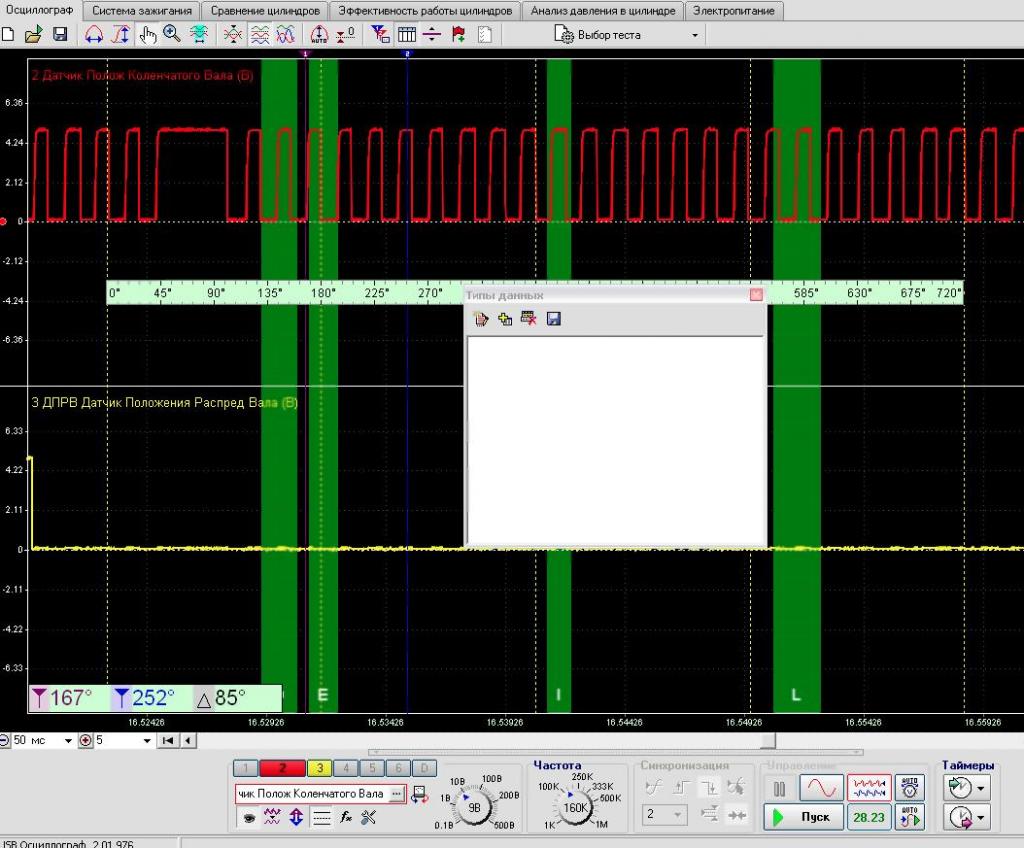

Добрый день . Подскажите в чем проблема . Периодически выскакивает такая ошибка. И в окне тип данных пусто ?

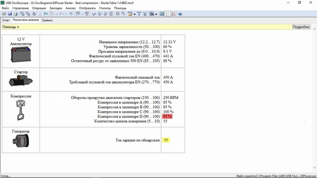

Извиняюсь за наглость но в Autoscope IV,увидел новую функцию в тесте Скрипт ElPower,измерение компрессии двигателя,возможно добавить в диамаг2 такую?было бы не плохо.
