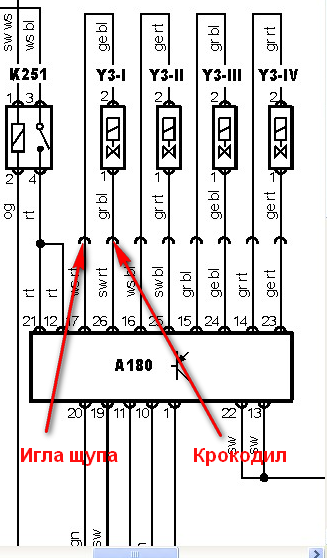

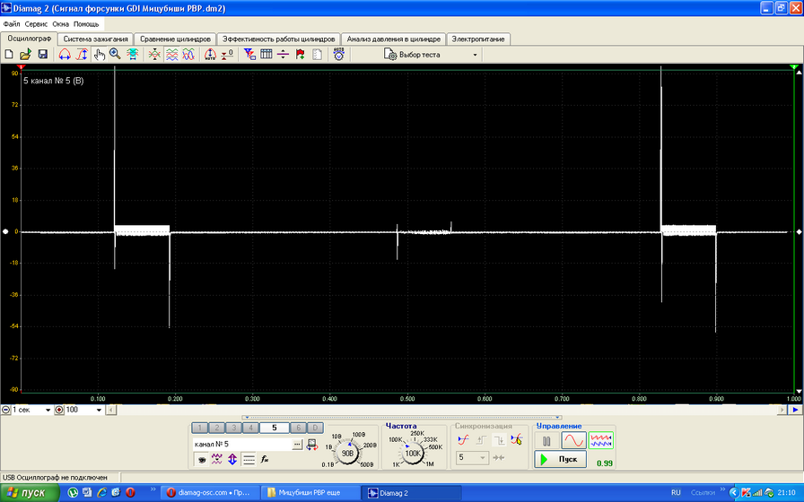

Работу форсунок GDI я смотрел на таких настройках и так подключался.

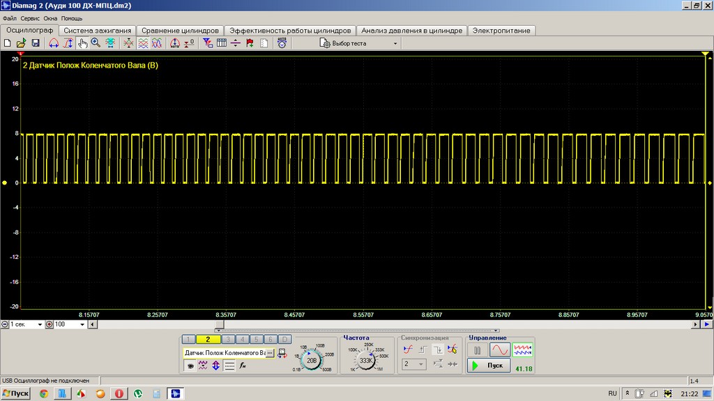

А это по снятию сигнала ДХ

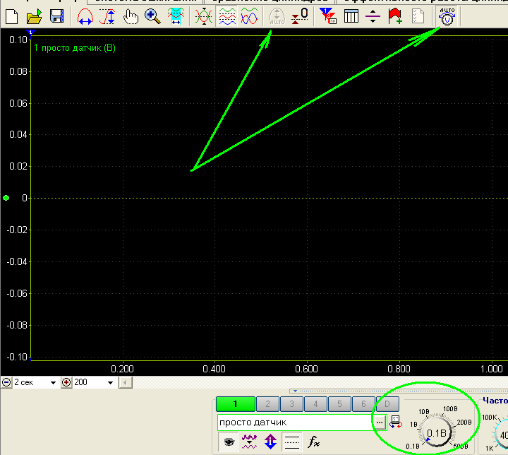

Сообщение Виджар » 10 окт 2015, 04:02
Выставляешь на осцике на каком нибудь канале диапазон на минимум. Можно пробовать и на "АВТОрежиме". Подсоединяешь к этому каналу индуктивную линейку...... Линейку прислоняешь к замку зажигания, в район предполагаемой катушки иммо, и.... вуа-ля! :)
