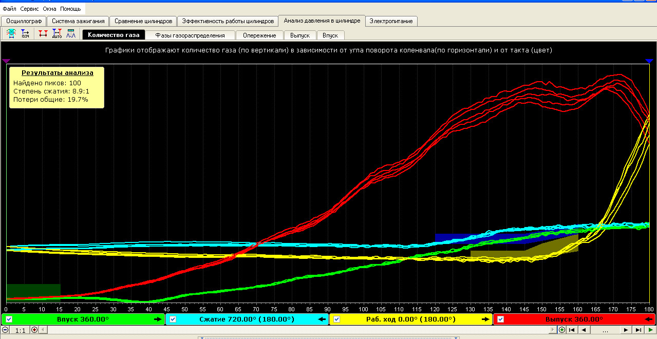

Ну вот опробовал датчики на Ниссане. ДД Картест не пошел. Картинку снял , но линейка "не зацепилась" и остальные тесты не прошли. С датчиком ДД получилось.Выкладываю данные , автомобиль 260 пробег без ремонта.
