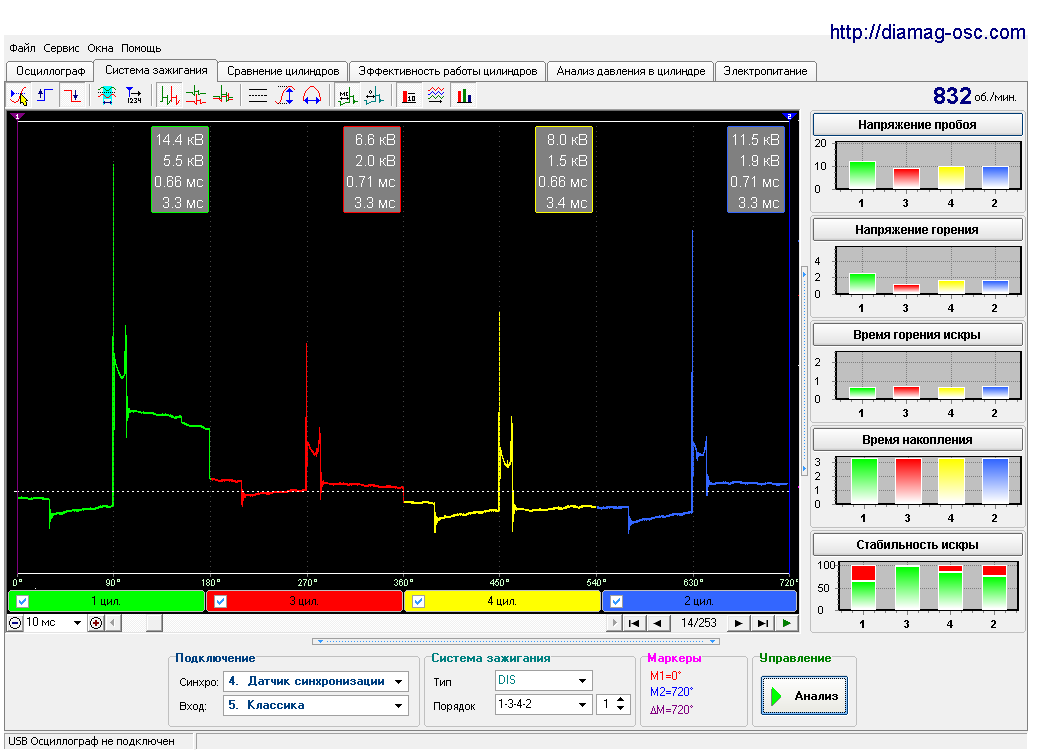

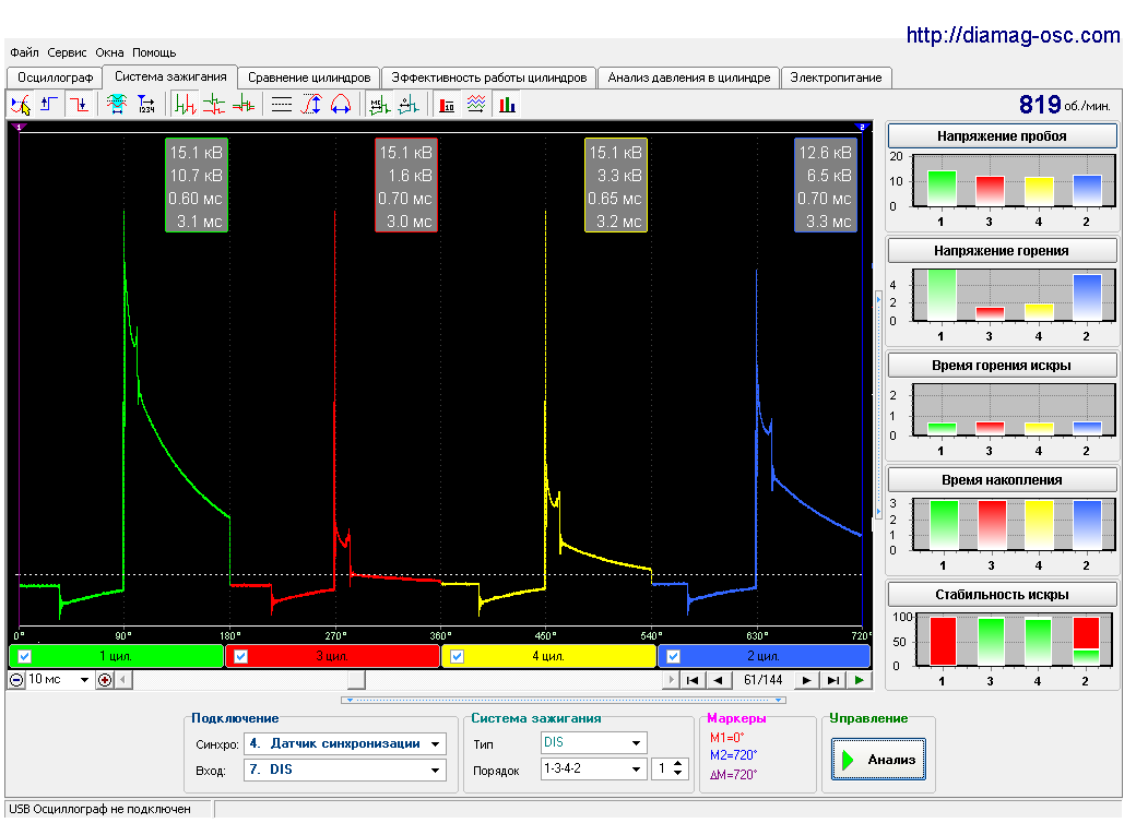

Сообщение sanya.map » 23 ноя 2014, 17:09
Почему при снятии теста Dis и Dis с спаркой разные результаты.И ещё при снятии парада цилиндров новой 1.2.8 ,версией в поздней 1.2.7 или 1.2.6 этот же файл не открывается пишет вот что.
Сообщение admin » 24 ноя 2014, 11:29
>> Алексей как идеал сделай в канале ДД дополнительную кнопку обнуления сигнала ДД в покое для ДД от Диамага2
Все будет. В плане записано
Сообщение admin » 24 ноя 2014, 11:34
sanya.map писал(а):Почему при снятии теста Dis и Dis с спаркой разные результаты.
Судя по всему в спарке стоят дополнительные конденсаторы. Вы можете тоже самое сделать-в разрыв сигнального провода кабелей дис6, там где BNC разъем - вставьте конденсаторы на 0.1 мкф например тогда постоянная составляющая (от заброса вв на поверхность проводов ) не будет проходить в осцил. Но в этом случае вы тогда и знать не будете про это явление, по идее иногда может быть полезным так как может быть сигналом о поврежденной изоляции вв провода.
sanya.map писал(а):И ещё при снятии парада цилиндров новой 1.2.8 ,версией в поздней 1.2.7 или 1.2.6 этот же файл не открывается пишет вот что.
Логично, так как старое по не знает об изменениях которые есть в новом.
Сообщение sanya.map » 24 ноя 2014, 16:30
Про ПО ясно.Про парад цилиндров.Тогда получается, если мы ставим ёмкость в разрыв, картинка будет красивой но не информативной? Так? Если так то на забросы можно забить.Тогда как определить что забросы на осцилке ложные,а не дефект?Или всё таки посматривать на барографики?

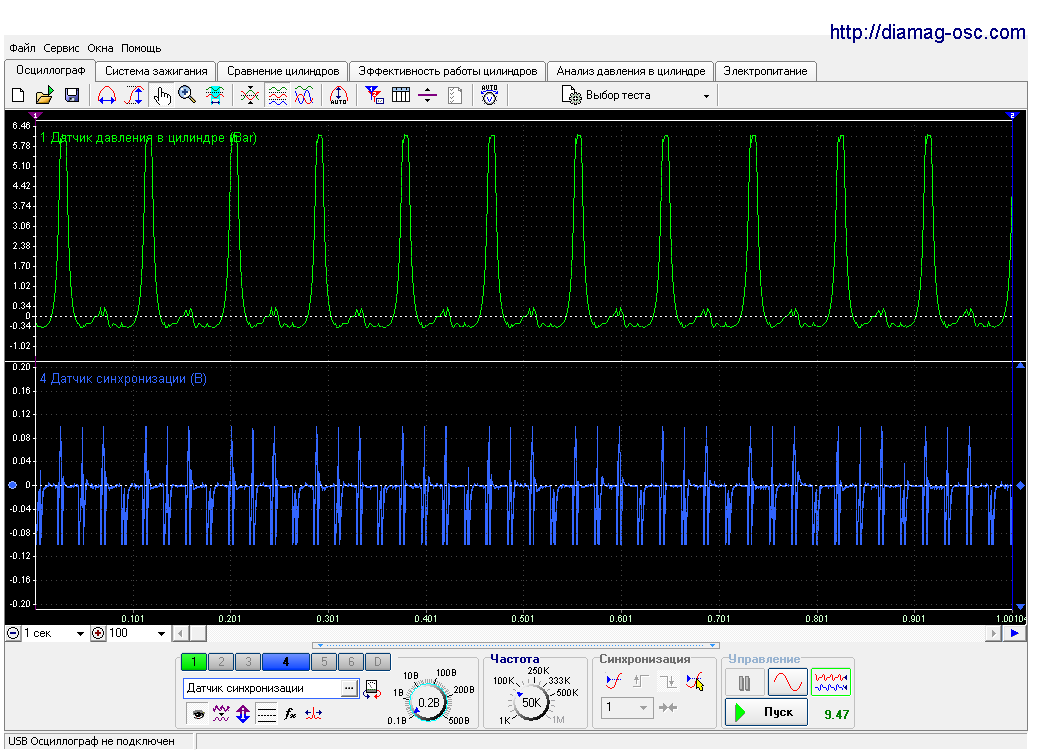

Сообщение sanya.map » 27 ноя 2014, 17:49
Вчера снимал Px опять синхра первого показывала что говорил и раньше при параде цилиндров.Что это такое,не пойму? Файлик прилагаю. https://yadi.sk/d/aQM005z_cxhAC
Сообщение Alex_42 » 27 ноя 2014, 19:36
Кнопка автоматической настройки смотрю, не нажата. Поэтому и не подстроился канал синхры. Вручную тогда установите диапазон 4-го канала 8...10 В.
Сообщение sanya.map » 27 ноя 2014, 20:03
Alex_42 писал(а):Кнопка автоматической настройки смотрю, не нажата. Поэтому и не подстроился канал синхры. Вручную тогда установите диапазон 4-го канала 8...10 В.
При выборе теста всё включается,но после нажатия сохранить (в самописце) всё тоже самое.Перед сохранением включаю режим осцилографа пуск,только после этого синхра нормализуется и потом пишу в самописце.
Сообщение Alex_42 » 28 ноя 2014, 01:58
sanya.map писал(а):При выборе теста всё включается,но после нажатия сохранить (в самописце) всё тоже самое.Перед сохранением включаю режим осцилографа пуск,только после этого синхра нормализуется и потом пишу в самописце.
Видео можете выложить, как делаете измерения?
Сообщение sanya.map » 28 ноя 2014, 03:17
Попробую.Но повторюсь,это происходит не всегда.
