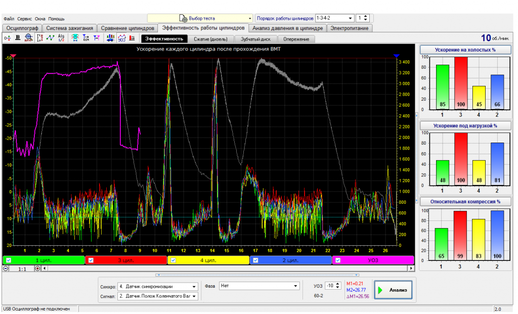

Нигде на форуме не нашел, у меня после обновления с 1.8 на 2.0, шкала графика УОЗ теста эффективности цилиндра идет по нарастающей в отрицательную сторону. Настройки стоят 1.9. Как поправить?

dsvdp писал(а):Нигде на форуме не нашел, у меня после обновления с 1.8 на 2.0, шкала графика УОЗ теста эффективности цилиндра идет по нарастающей в отрицательную сторону. Настройки стоят 1.9. Как поправить?
В последних версиях так было задумано, изменить обратно в настройках не предусмотрено. Знак минуса правильней (или наглядней) указывает на сколько угол раньше (до ВМТ).

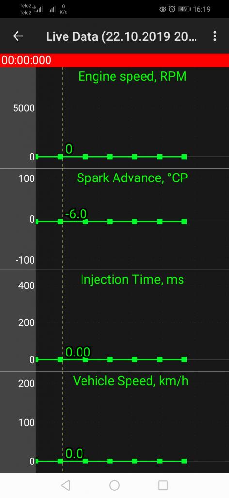

С чего так решили? В сканерах не видел, чтоб уоз с минусом отображался.

dsvdp писал(а):С чего так решили? В сканерах не видел, чтоб уоз с минусом отображался.
И с минусом и без отображается

Логичней УОЗ до ВМТ без минуса отображать, т.к. в названии говорится, что в обратную сторону ведём отсчёт.
Это как в XY координатах сказать: "ниже нуля 30 или просто - 30"
