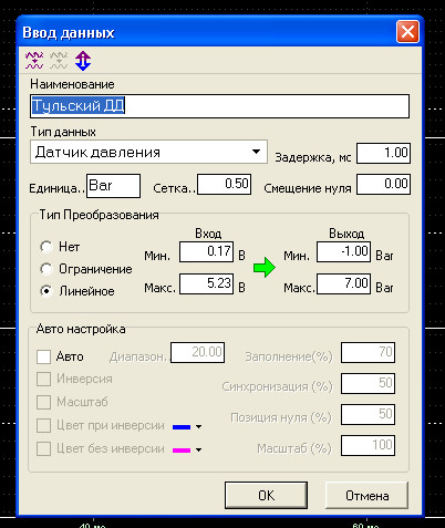

Пока могу сказать, что по первому скрину чувствительность ДД получается
К=(Umax-Umin)/(Pmax-Pm)= 0,69 В/бар-- не соответствует даташит.
По второму скрину К= 0,64 В/бар-- соответствует даташит.

ВладВас писал(а):По второму скрину К= 0,64 В/бар-- соответствует даташит.
спасибо. вопросов больше нет.

rins Так на какой картинке конечные настройки?

SAN51 писал(а):rins Так на какой картинке конечные настройки?
мои на последней. а так на 5й странице админ выкладывал. их и используйте.

У меня такие как на скрине . ВладВас помогал. Все никак "кролик" не подойдет подходящий , опробовать. Но ваши тоже в программу внесу. А там что точнее ,то и оставлю.

эти настройки влияют только на расчёт потерь в линейке. и отображение тамже сигнала=давление.
на скрипт не влияют они. тульский датчик. он такойже. бери настройки с 5й страницы и не заморачивайся.
и эти тоже можно

rins писал(а):эти настройки влияют только на расчёт потерь в линейке. и отображение тамже сигнала=давление.
на скрипт не влияют они. ..
Я бы в этот перечень добавил ( важные параметры на которые влияют настройки)
- величину степени сжатия,
- вкладка выпуск, т.е проверка выпускной системы на забитость,
- вкладка впуск, т.е. наполнение,
- разряжение в т. D и в т. 540* во впускном коллекторе,
- давление в пике т. ВМТ тоже полезный параметр.
не влияют. проверил. вводил не корректные настройки по ДД.
расчёт СС. потери вкладки выпуск и впуск не изменяются.
поэтому в Диамаге. не получится использовать другие датчики. скрипт их не обработает.
только по линейке можно будет работать.
Алексей раньше говорил что эти настройки не влияют на вкладку "анализ давления"
и делать по другому он не планировал.
по идее для окна анализ давления можно вообще без настроек. вводим просто измерение напряжения от 0 до 5в и снимаем осциллку. жмём анализ и должно работать.

Спасибо, за уточнения насчёт скрипта Рх.
Если мне не изменяет память, то Шульгин говорил, что настройки ДД "запечатаны" в самой проге скрипта.
Соответственно, остаётся в сухом остатке:
важные параметры на которые влияют настройки ДД
- потери,

всё правильно. только уточнить по потерям. они в линейке по настройкам считаются (по вашему методу). в скрипте без изменений не зависимо от настроек.
т.е. ввести некорректные настройки. в линейке мы увидим не корректные значения потерь.
