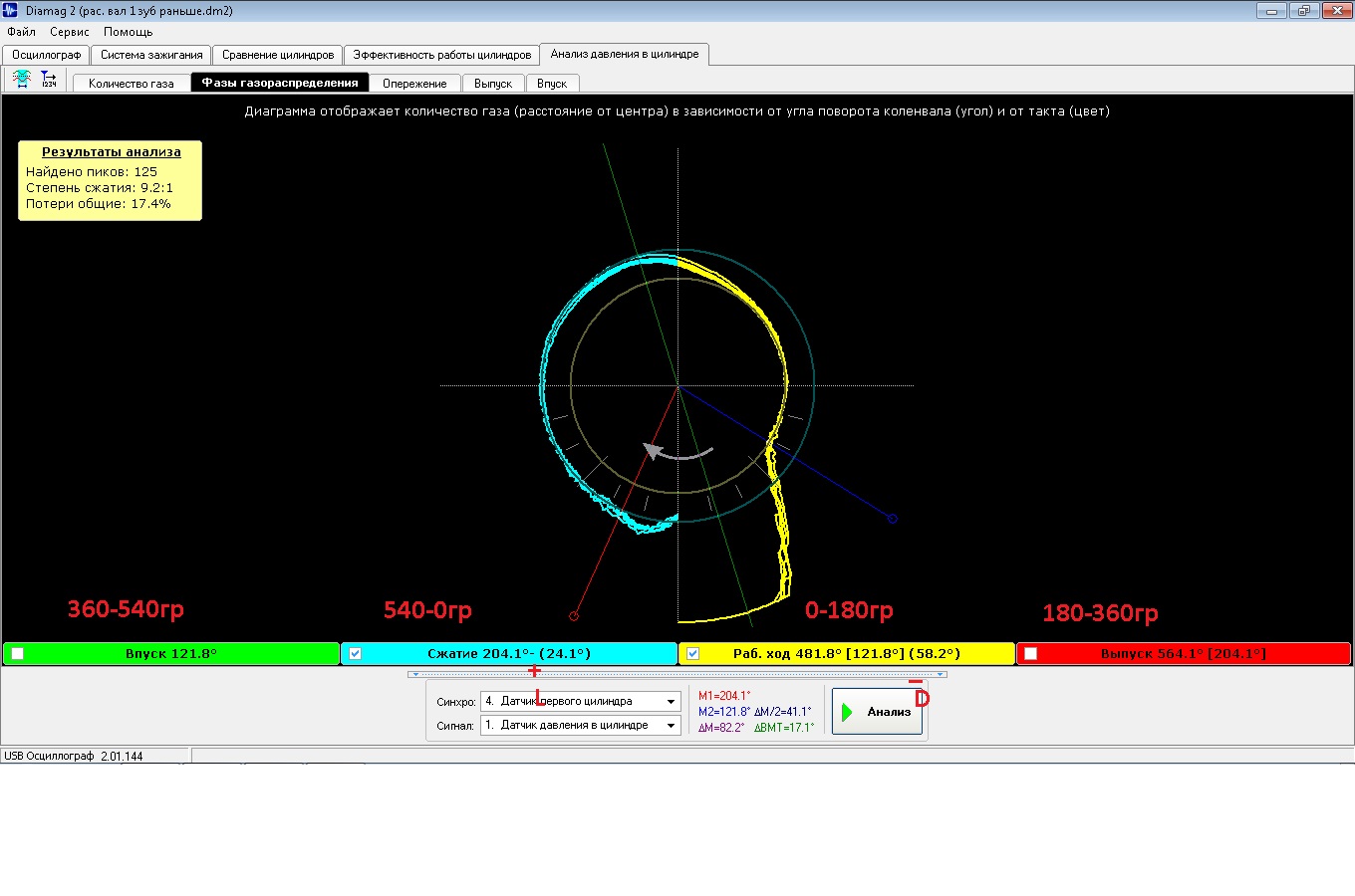

Александр что то я протупил, я привык видеть такт рабочего хода от 0 гр. и ниже, такт сжатия от 540гр. и выше.
Re: линейка по ДД
Сообщение Н.З. » 14 янв 2014, 07:11
Алексей я бы хотел так видеть в круговой диаграмме контрольные точки синим и красным маятниковым маркёром, по такту впуска и выпуска как хотите, а по такту сжатия и рабочего хода мне кажется так будет удобнее. У меня на работе два штангеля на 150 мм. один обыкновенный второй электронный, мне удобнее работать электронным сразу размер до соток показывает, не надо в уме деления переводить в размер. Ну а если вы ещё разницу между контрольными точками цифрами покажете как в моём примере число 14 гр. то будет самое то. Не скрою я эту диаграмму просчитовал так, листок -авторучка, телефон-калькулятор.

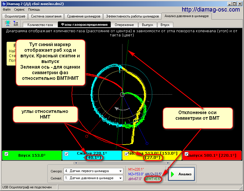

Сообщение admin » 15 янв 2014, 15:11
Вот, что пока сделал нового. Смотрим скриншоты там все описано.
Замечания, вопросы, предложения?
Вроде как бумажка. калькулятор и карандаш теперь не нужны, все что нужно уже посчитано. Или что то пропустил?

Я к таким градусам привык.

Сообщение Виджар » 15 янв 2014, 19:54
Еще хочется добавить..... Алексей, а может сделать одинаковые цвета маркеров, и для вкладки "Колическтво газа" и для "Фазы газораспределения"? А то будет путаться в голове. Так оно осядет, что и там и там одинаковым цветом. Пусть тогда к примеру и на круговой диаграмме Синий маркер будет мерять по "синему" (голубому) участку Впуска, а красный уже по желтому - Выпуску. Или еще кто предложит что.....
Re: линейка по ДД
Сообщение Alex_42 » 15 янв 2014, 20:00
Да, пусть цвета маркеров будут едины и задаются в настройках.
Re: линейка по ДД
Сообщение Alex_42 » 15 янв 2014, 20:03
Н.З. писал(а):Я к таким градусам привык.
Наверное, да. Так лучше, чтобы не было путаницы, когда радусы линейки ДД будут соответствовать градусам в окне анализа давления в цилиндре.
