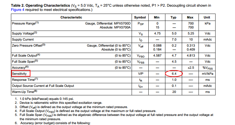

admin писал(а):Чувствительность датчика так как датчик один и тот же одинакова. Это минимальное изменение напряжения на выходе / минимальное изменение давления на входе...
...Так как по факту эти данные в настройках являются уравнение прямой y=kx+b.
То сравнивать надо соответствие х и b вычисленных их этих данных, датащиту конкретного датчика.
Не спорю. Я в своём сообщении viewtopic.php?f=15&t=163&start=90#p6766 делаю то,
о чём Вы здесь пишите.
Коэффициент К в Вашем уравнении прямой y=kx+b является собственно говоря чувствительностью датчика, которую я рассчитываю в упомянутом сообщении К=(Umax-Umin)/(Pmax-Pm).
Теперь посмотрим даташит датчика MPX5700 и сравним со значениями чувствительности, заложенными в настройках разных авторов.
Ну и т.о. определим, какие из настроек в большей мере соответствуют даташит.
И опять же Вы правы, для полноты анализа следовало бы сравнить настройки ещё и по параметру b.

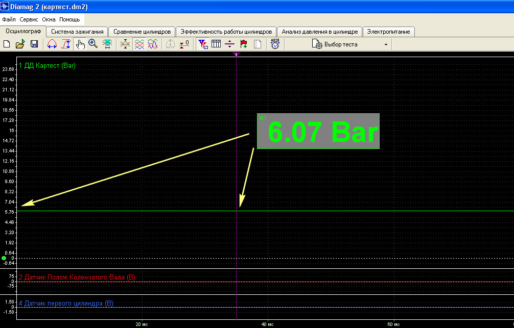

ВладВас - Благодарю за настройки для ДД Картест. В работе пока не пробовал, но полагаю будет все нормально.На ДД подал 6 Бар по манометру.

Сообщение Н.З. » 06 янв 2015, 17:22
Для сравнения и расширения кругозора. Сам не пробывал, переизбыток будет.

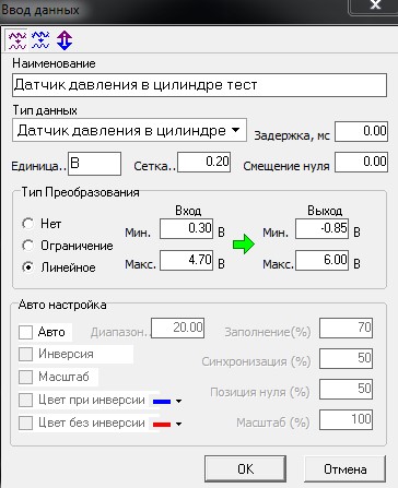

даташит странная вещь. там говорится что при максимальном давлении сигнал не может достигать 5в. а по факту ровно 5в
опять маялся дурью. вышла вот такая фигня.
минимум у датчика 15 кпа. максимум 700кпа. абсолютного давления. перевёл на относительное. от -0.85 бар (минимум) до 6 бар (максимум)
забиваем в правую сторону таблицы.
с напряжением сложней. по факту у датчика выход 0.85в. при 100кпа.
согласно даташиту максимум с него может выходить 4.8в
осталось измерить выход при 6 бар относит. давления. просто смотреть графики. там 5в выход когда его шкалит.
пока не продул пусть будет макс 5в.
что и забиваем в соотв ячейку.
далее минимум. по даташиту он может быть от 0.184в до 0.409в
разряжение создать не могу. нечем. поэтому зная что при атмосфере 0.85в. недостающую величину (минимальное напряжение просто подбираем.)
вышло 0.25в. (что укладывается в диапазон по даташиту)
вот опять видимо чушь понаписал....

Сообщение rins » 25 янв 2015, 06:08
продул ДД диамаг.
с родными настройками. по манометру совпадает.
далее. при 6 атм. датчик выдаёт 4.65в. (что совпадает с даташитом. там среднее 4.7. его и вбил в настройки)
при 7 бар 4.9в. уже нелинейно и это не штатный режим работы датчика .
настройки получились такие.
по продувке совпадает.
что с такими настройками что с родными. одинаково. для себя ставлю точку (в практических опытах).
ЗЫ причём совпадение получилось поразительное. смотрю сигнал. с родными настройками 1.89бар. переключаю на свои и вижу теже значения.
Последний раз редактировалось rins 25 янв 2015, 06:17, всего редактировалось 1 раз.
