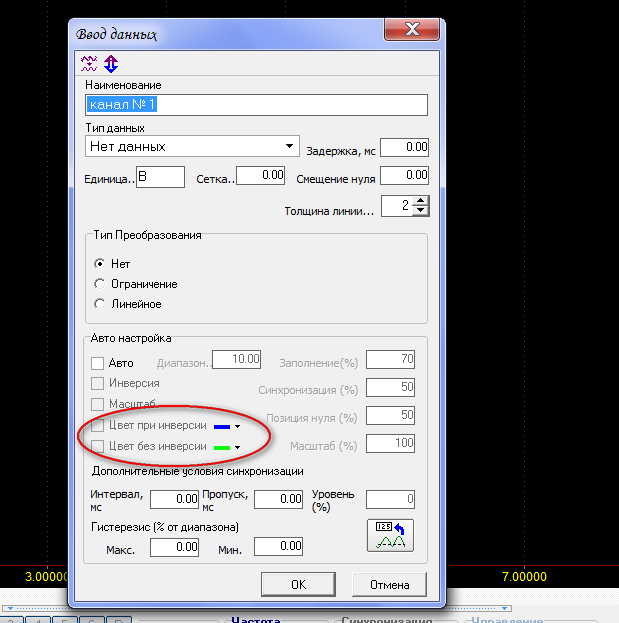

frompmr писал(а):Позвольте я отвечу. Так как Вы хотите сделать не получится. Тут только либо переключать цветовую схему, либо измените в настройках экспресс зажигания цвета графиков. Тогда на тёмном фоне можно сделать светлые линии.
Ещё можно изменить толщину линий.

По поводу цвета в экспрессе. Сейчас думаю, что довольно богатые настройки для выбора цветовой гаммы. Если вам плохо видны осциллограммы на темном фоне, то выберите более светлые цвета для осциллок в настройке канала.

Alex_42 писал(а):По поводу цвета в экспрессе. Сейчас думаю, что довольно богатые настройки для выбора цветовой гаммы. Если вам плохо видны осциллограммы на темном фоне, то выберите более светлые цвета для осциллок в настройке канала.
Сделал настройку, как Вы говорите. Попробую.Спасибо.
