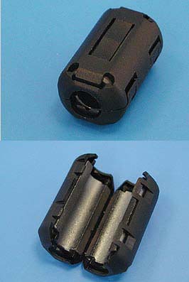

Сообщение Мастеровой » 04 май 2014, 19:03
А если использоавть ферритовые кольца - эффект есть... на какие датчики ставить - только на высоковольтные (дис, мпц)? Да и забыл уточнить скольк ставить и где ... возле подключения к разъему МТ или же еще возле прищепки тоже надо?

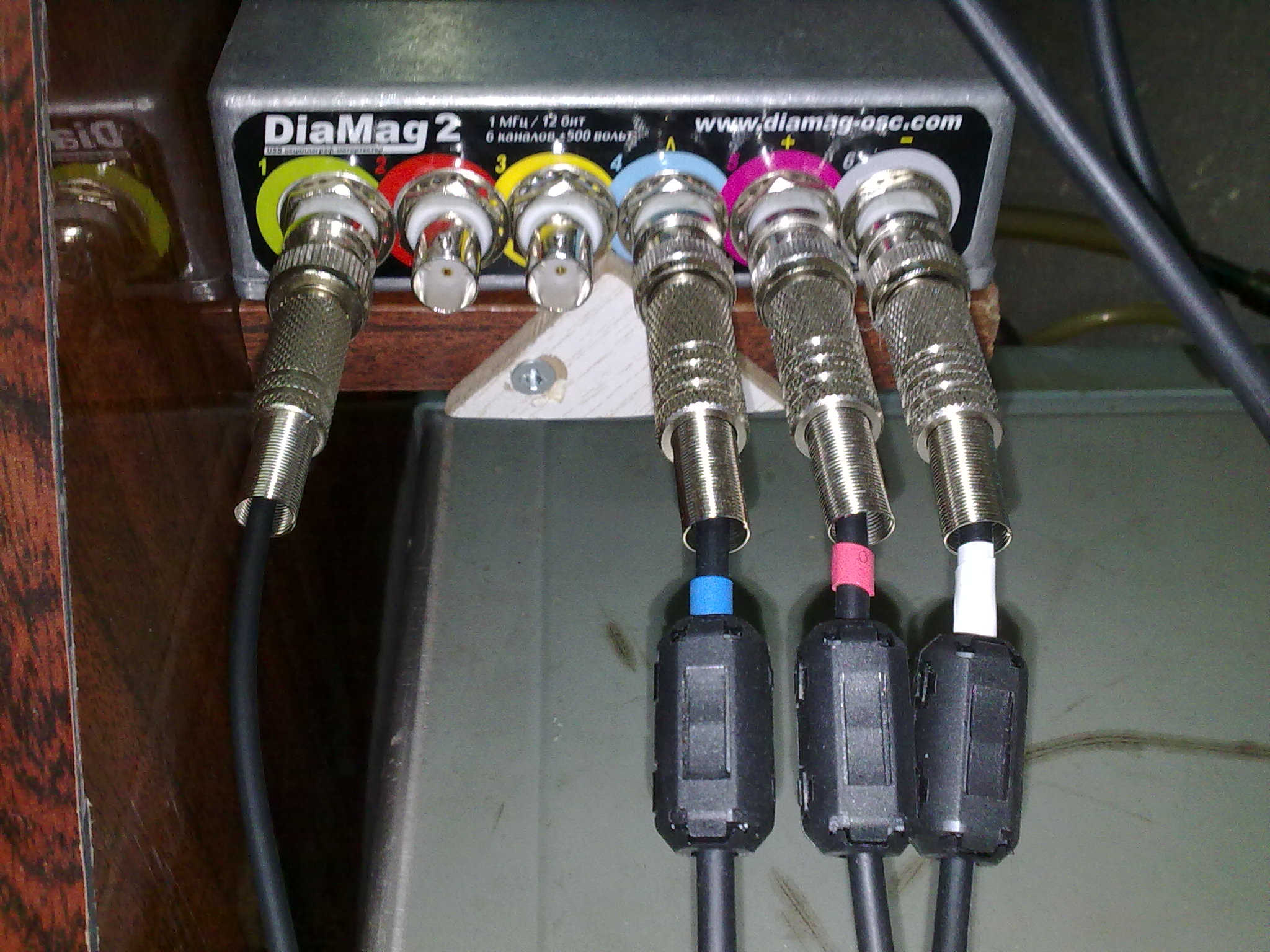

Сообщение Мастеровой » 11 май 2014, 19:05
Приобрел вот такие на фото видно. Но не могу снимать в/в сигналы - зависает на записи... причем сама запись идет а сигналы останавливаются... Может все таки нужно делать как писал Алексей? Кто что посоветует...

Сообщение admin » 12 май 2014, 08:21
По фильтрам статистика такая.
2 человека написали что просто феррит на кабель (Как у вас на фото помог)
еще 10 отписались, что только фильтры синфазной помехи помогли.
PS
Еще было человек 8 где то у кого проблемы были связаны именно с железом компьютера. Так что такой вариант тоже не исключен.
