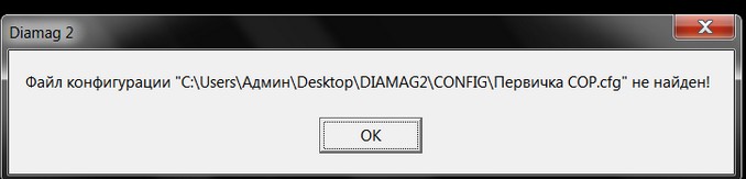

Подскажите что делать,у меня прога 1.4 не видит параметры конфигурации,хотя они в той же папке что прога на диске С.

Сообщение TRV » 09 авг 2015, 18:14
Выскакивает сообщение -этот фаил поврежден.Скачивал настройки заново,не помогает.
Re: Настройки для ПО 1.4
Сообщение TRV » 09 авг 2015, 19:12
Снес в папке Диамага все кроме драйверов,установил заново 1.4 и CONFIG - Все равно прога их не увидела,окатил на 1.3.1-увидела,снес 1.3.1(CONFIG оставил)Скачал заново с мыла 1.4 и кинул в папку-запускаю ,не видит настройки,хотел снести 1.4-выпало окно с запросом подтверждения действия,нажал отмена,снова запускаю 1.4-все видит настройки,наверное баг в 1.4 или у меня лыжи не едут :oops:
Сообщение Alex_42 » 09 авг 2015, 21:02
А вы папку с ПО на рабочий стол скинули? Создайте папку для ПО в разделе Programs Files. Туда скиньте настройки viewtopic.php?f=15&t=451#p11895. Ярлык ПО отправьте на рабочий стол.
Сообщение TRV » 09 авг 2015, 21:53
Спасибо,да папка на рабочем столе,я в компах плохо еще разбираюсь.
