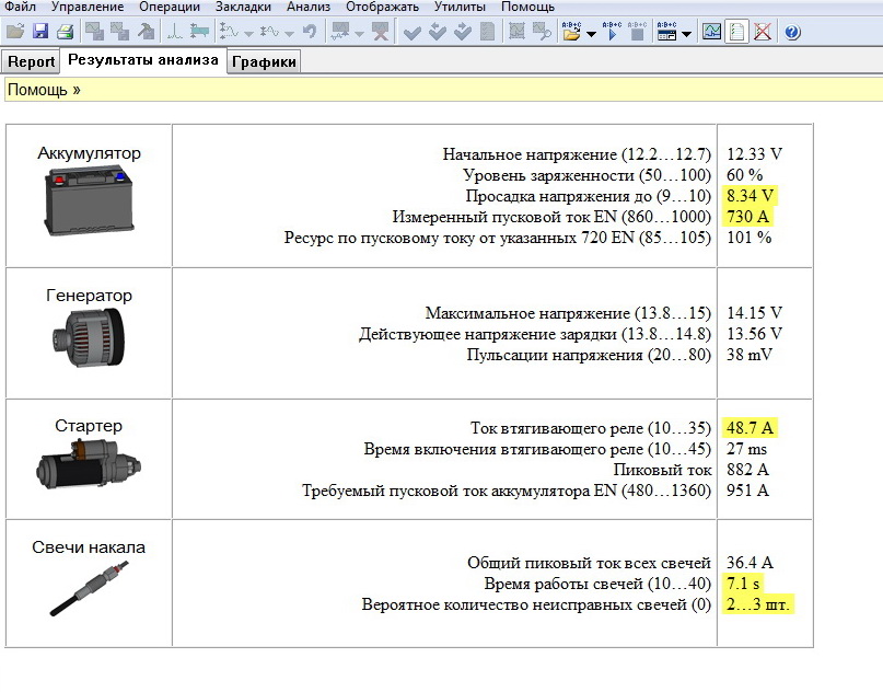

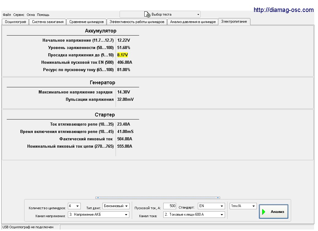

Вот сделал скрипт на одной и той же машине, diamag 2 и usb autoscope. Почему разница? что делаю не так.

Тест делали одними клещами или разными? Условия выполнения теста одинаковы были, т.е. в обоих случаях дали АКБ отстояться около часа (как по инструкции) перед тестом?
Re: ELPower (электропитание)
Сообщение RUSлан » 22 мар 2015, 01:01
клещи одни. отстой 1 час не делал. но все равно между тестами должна быть чуть разница. ресурс по пусковому току в 5 раз меньше, пиковый ток то же разный.

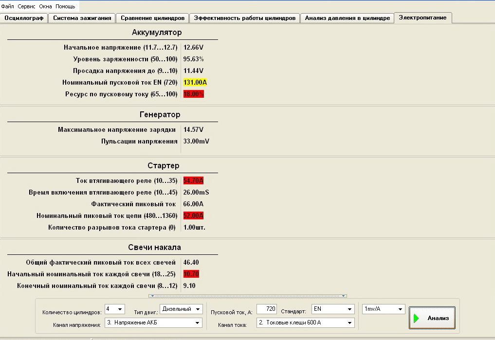

Сообщение sanya.map » 22 мар 2015, 19:32
Наконец то приобрёл себе АРРА32.Вот сделал тест на Тайоте кума.Жаловался что после 3-х,4-х дней не запуска аккум сдыхает в ноль.По тесту понял,что аккумулятор желательно по больше с пусковым током взять.Правильно рассуждаю или нет?
