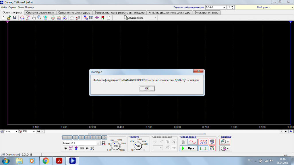

И интересно какой тест вы выбираете при котором появляется сообщение что файл не найден.

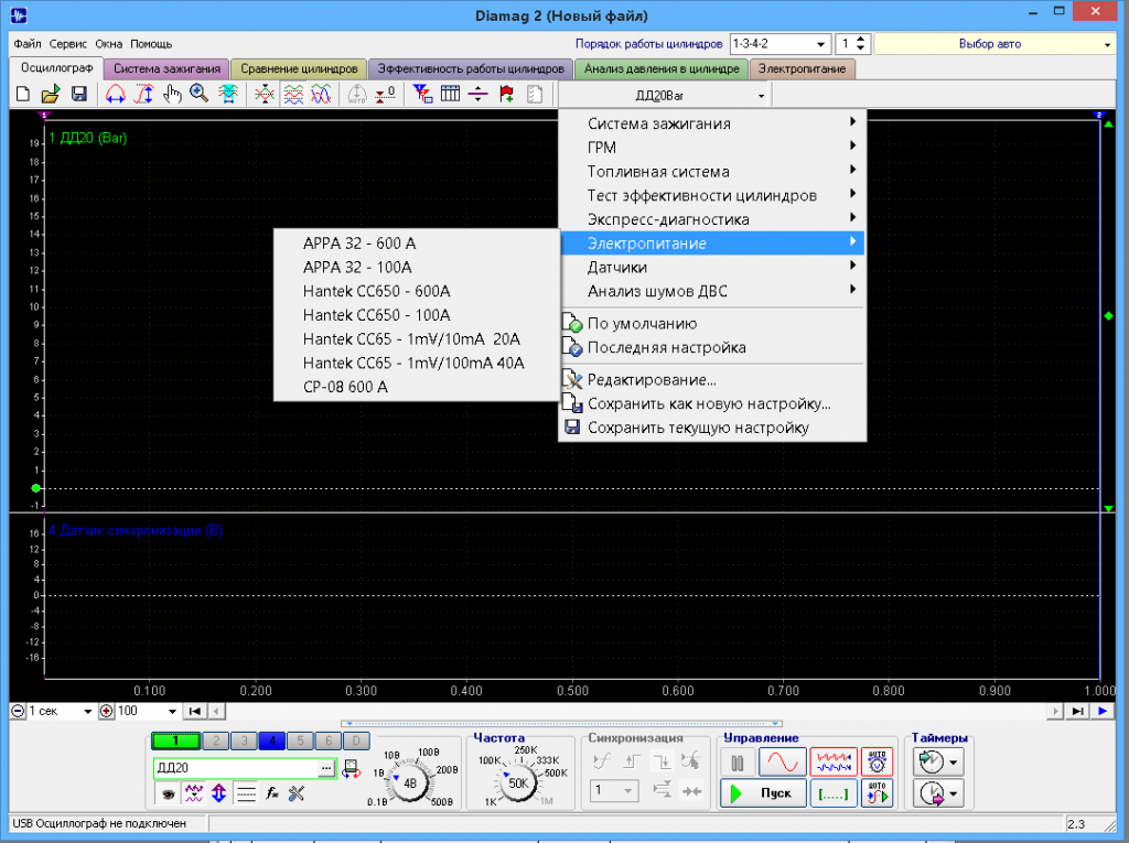

Про клещи Hantek в настройках ноже ни слова.

Если вы скачали просто exe файл то никаких настроек и не будет.
Надо качать и ставить весь дистрибутив.

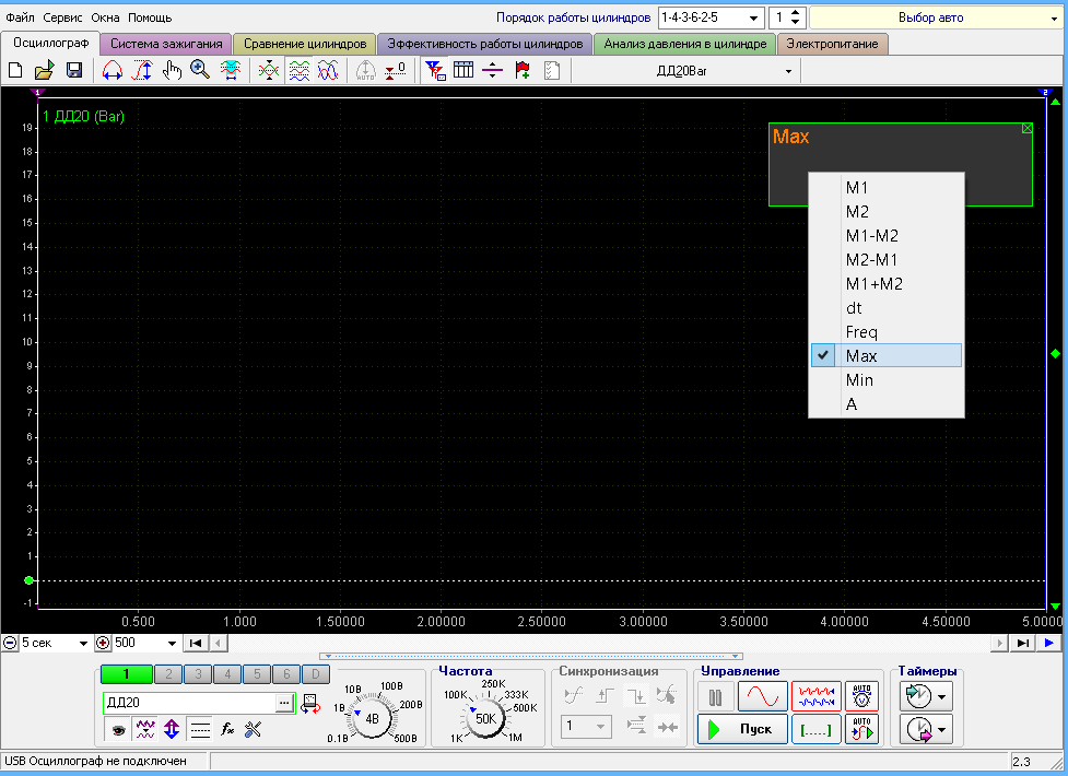

Про отсутствующий файл с настройками дд20 для расчета компрессии - в дистибутиве нет таких настроек. У вас другие настройки и там просто нет такого файла.
По факту вы такую настройку можете сделать сами за 5 сек. Выберите любую настройку с дд20. Отключите канал синхронизации, поставьте длину развертки например секунд 5-10.
Нажмите кнопку - показывать значения под маркерами. На канале с ДД включите только max значение.
Сохраните как новую настройку.
Далее записали данные с авто и посмотрели высоту макс пика - она будет отображаться в окне с макс значением.
