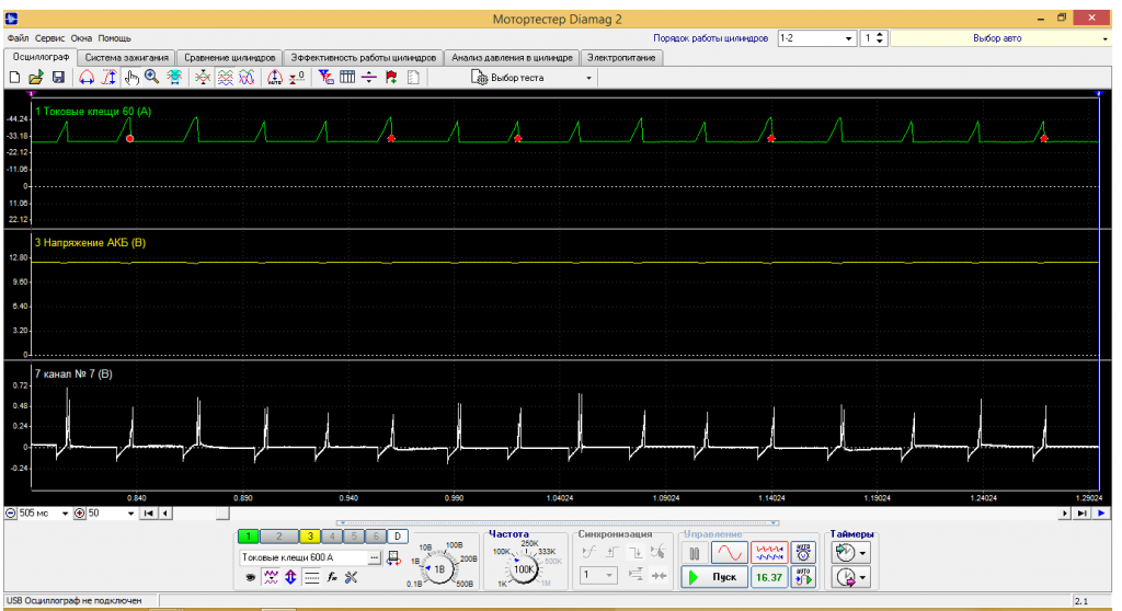

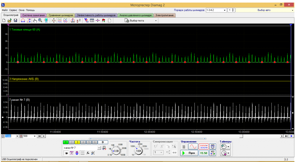

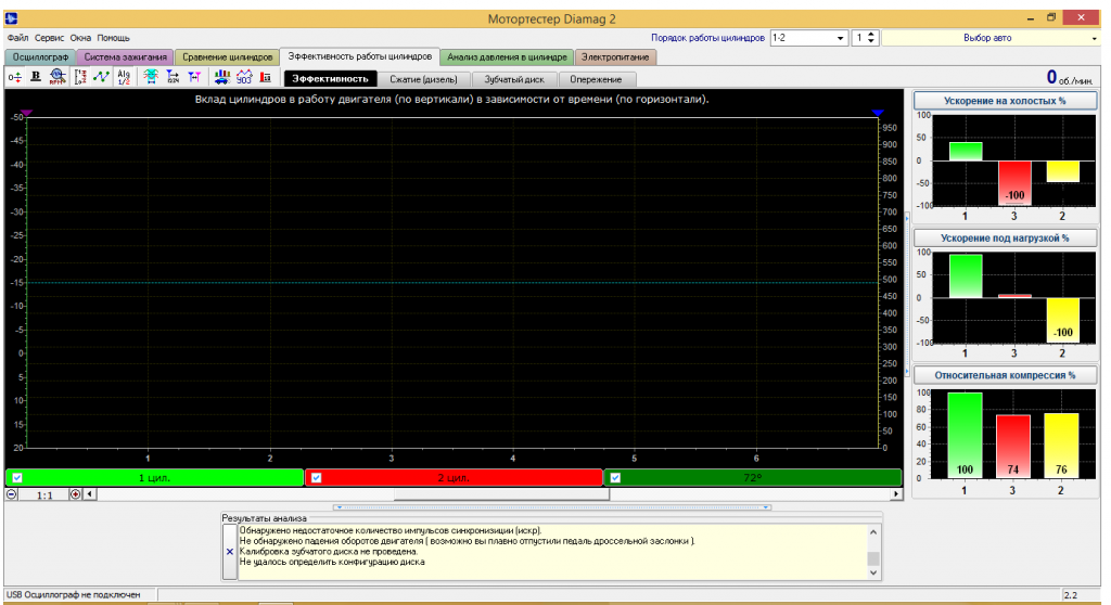

Спасибо, конечно и с Новым Годом, но почему... Вроде синхроимпульс идеальный. Ни версия 2.1, ни 2.2 не может качественно засинхронизироваться. То один импульс пропустит, то 3. :cry: Как быть?
Версия 2.1
Версия 2.2

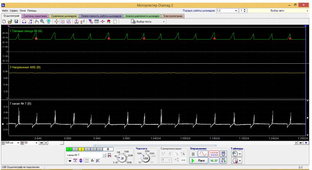

АндрейК писал(а):Спасибо, конечно и с Новым Годом, но почему... Вроде синхроимпульс идеальный. Ни версия 2.1, ни 2.2 не может качественно засинхронизироваться. То один импульс пропустит, то 3. :cry: Как быть?
А, что вы хотели? На DIS есть холостая и рабочая искры. Вы, пытаетесь засинхронизироваться токовыми клещами. Они, не определят холостую и рабочую искры. Синхронизируйтесь, емкостным датчиком.

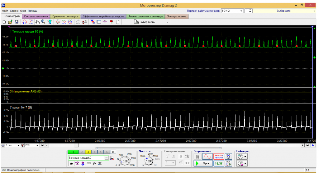

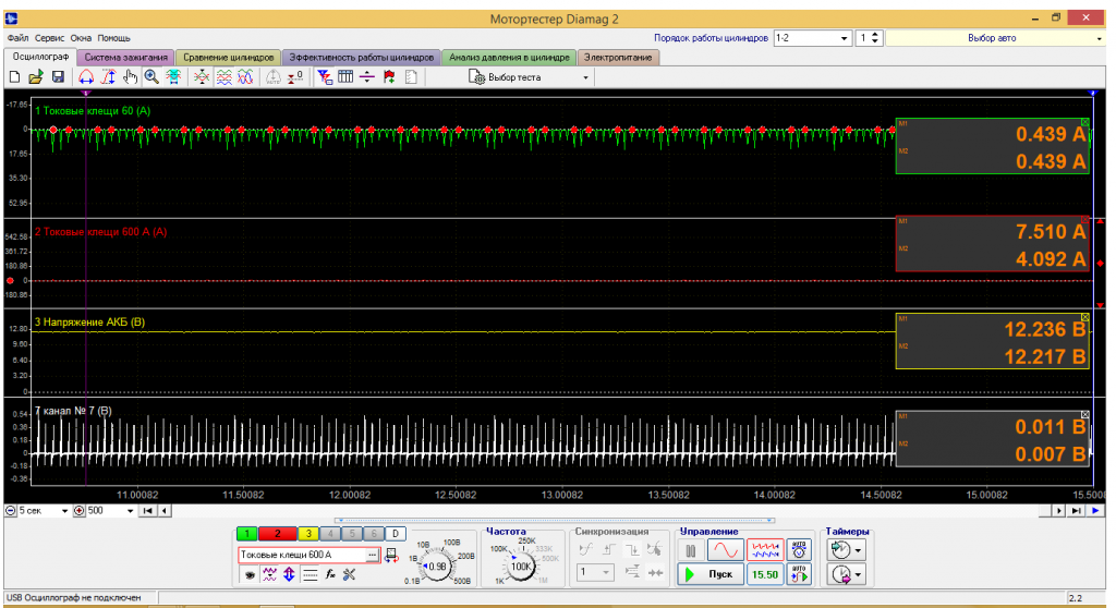

Если в тесте указать, мол двигатель 4-ех цилиндровый, то синхронизация от токовых клещей программу устраивает и скрипт проходит гладко. А когда выставляешь 2 цилиндра, то программа просчитывает то два, то четыре цилиндра.
В тесте выставил не два, а четыре цилиндра.
