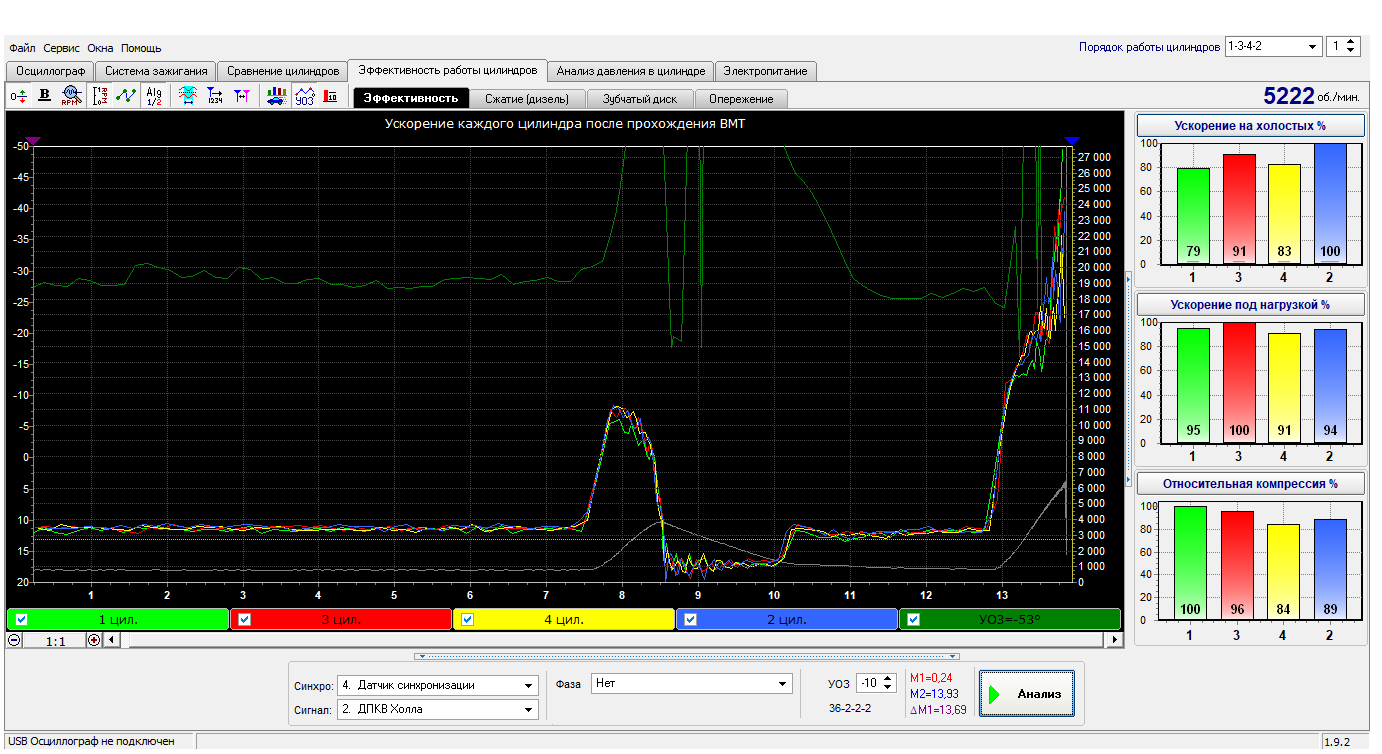

Сообщение turic_surgut » 04 мар 2019, 17:30
Добрый день, коллеги!
Проводил тест эффективности работы цилиндров на Мазде 3 1.6л. Версия программы - 1.9.2. Тест проходит, но результат не помещается в окне программы до конца. Что я делаю не так?
Прикладываю скриншот и файл dm2.
Px.zip
turic_surgut
Сообщения: 49
Зарегистрирован: 02 мар 2017, 02:05
Откуда: Сургут, ХМАО
Re: Новая версия ПО 1.9.2
Сообщение yunik » 04 мар 2019, 20:49
Вы не тот файл загрузили.
По скришоту прерывается сигнал с ДПКВ, и потому такой вид графика в тесте.
Просмотрите что произошло по сигналу в осциллограмме.
