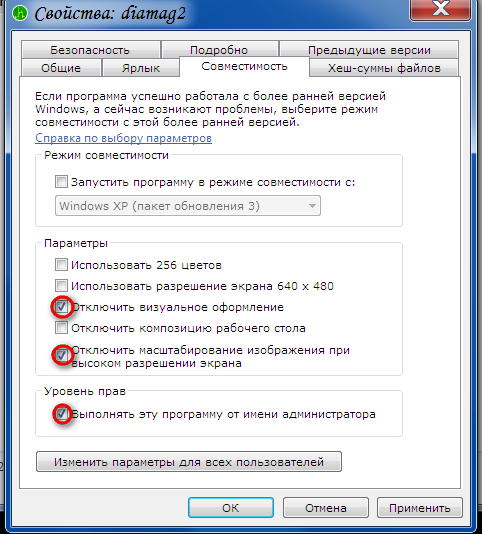

Масштаб стоит 100%, на вкладке выпуск все норм.

Re: Новая версия ПО 1.2.3 для Diamag 2
Сообщение Alex_42 » 22 окт 2013, 23:26
EvSan писал(а):Первый раз в жизни лицензия. Купил нетбук с виндой, если надо параметры скину.
Вот так попробуйте в свойствах файла. Еще попробуйте видеодрайвер обновить.
Сообщение EvSan » 23 окт 2013, 00:56
Большое спасибо за заботу, но результат опять нулевой

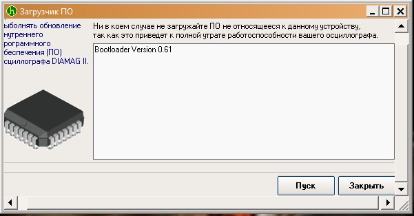

Сообщение EvSan » 06 дек 2013, 22:44
Доброго здоровья всем!
Ребята подскажите что это такое?
У меня последнее время начались глюки с прогой в настройках выбираешь ДИС или линейку не важно что, включаешь пуск через секунд 5 кнопка сама переключает на стоп на экране никаких осцилок не кажет. Закрываешь прогу опять открываешь может показать может раз пять перезагружать. Потом выходит это окно нажатие на кнопку пуск или закрыть никаких результатов не приносит закрыть можно только через диспетчер задач.
EvSan
Сообщения: 200
Сообщение Alex_42 » 07 дек 2013, 00:49
Могу предположить, что из-за помех ВВ, осцил перешел в режим обновления ПО микроконтроллера, т.е. в режим программирования через встроенный загрузчик. У меня такого не было ни разу, интересно. Что Алексей скажет?
