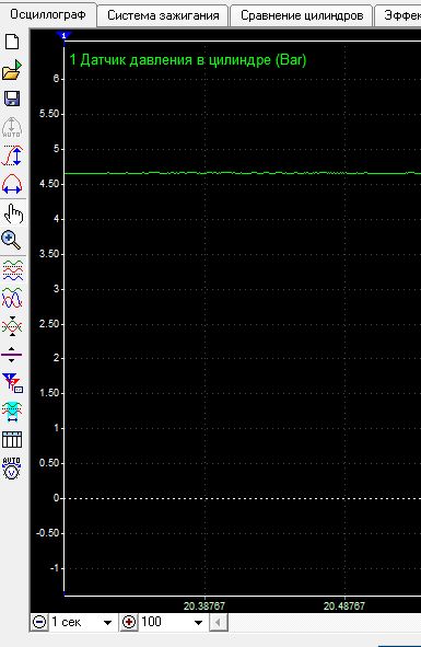

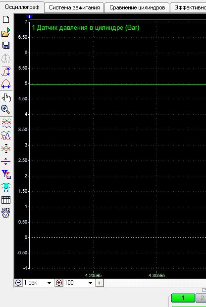

вот продуваю. тулу прии 5атм =3,86в
и вот такая картина , реальных 5 атм, с подкоректированными настройками которые выложил Админ.
зы.
2атм=2.10в
3атм=2.57в
4атм=3.14в
5атм=3.86в
6атм. 4.43в
7атм =4,97
вот такие дела.

Сообщение rins » 27 сен 2013, 04:25
продул со своей настройкой. 5атм реальных
