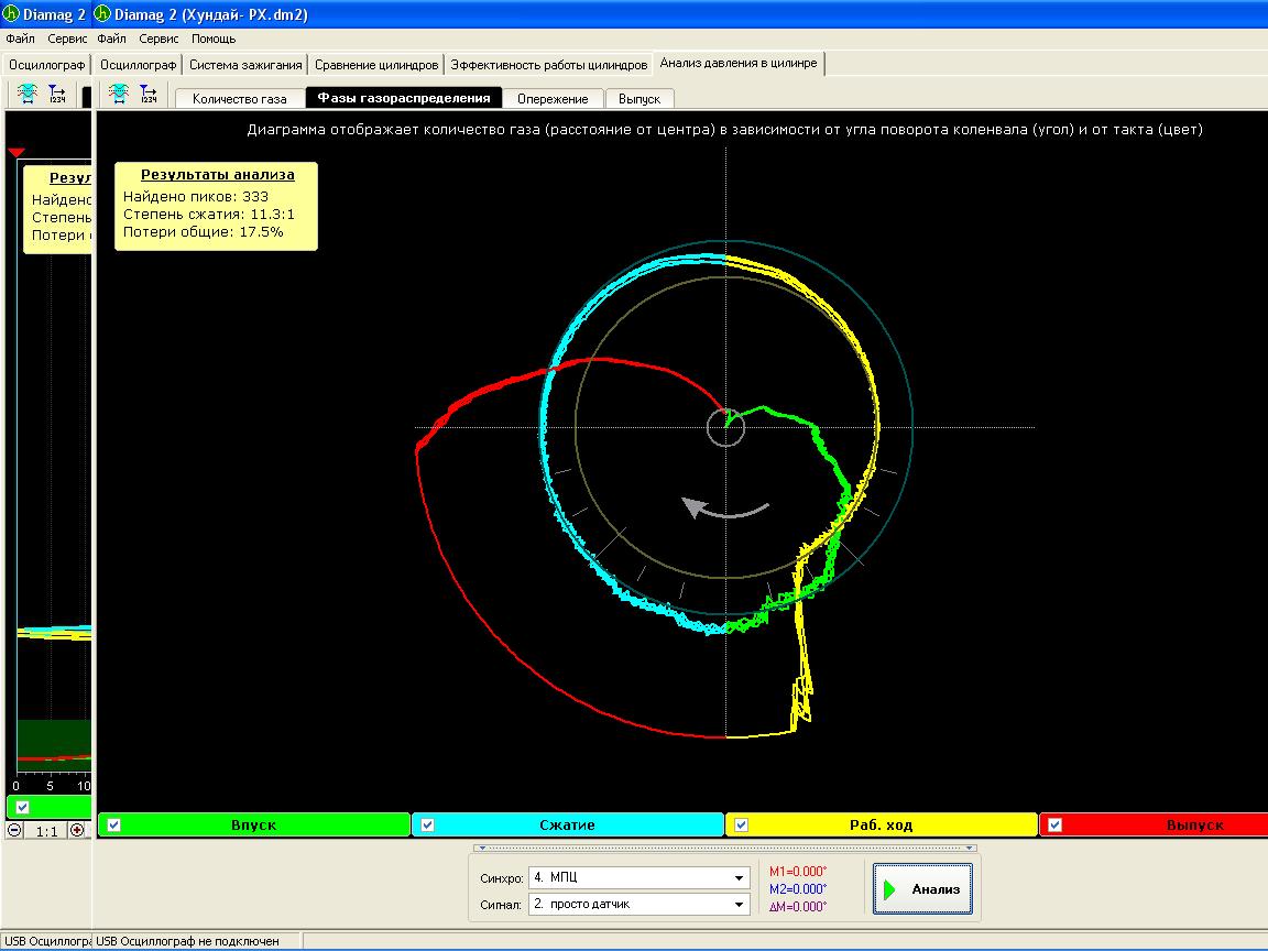

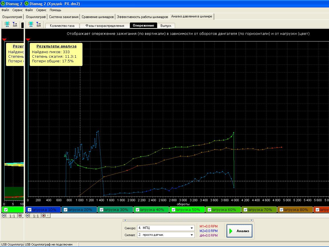

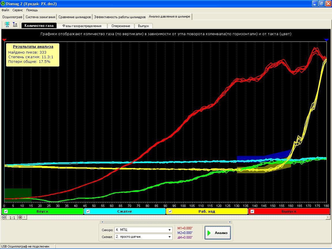

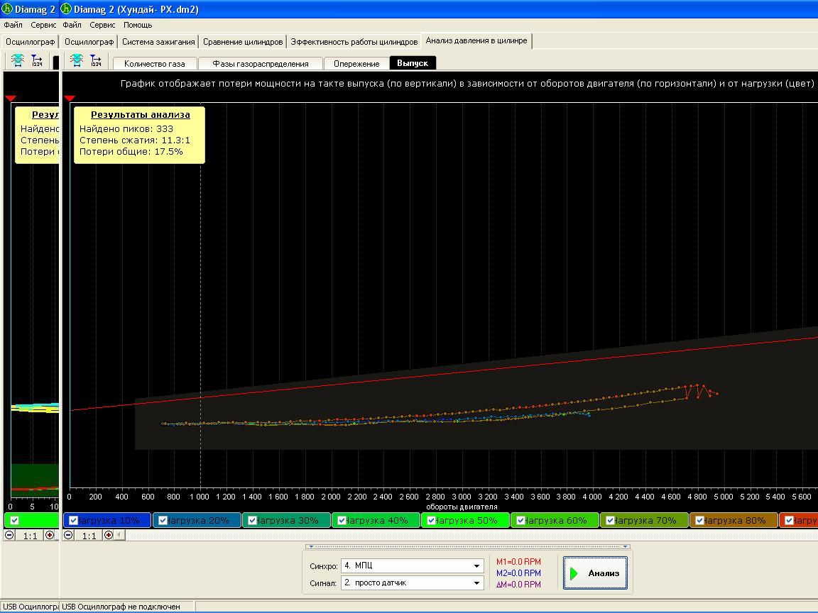

Привет всем. Приехал Хундай гетц 2007 год . Жалобы на горящую лампочку ошибки двигателя и вялый разгон. Сделал проверку по методу Шульгина.
Метод Шульгина- Хундай гетц 2007 г.-опережение УОЗ.JPG (168.24 Кб) Просмотров: 15877

Vul писал(а):Привет всем. Приехал Хундай гетц 2007 год . Жалобы на горящую лампочку ошибки двигателя и вялый разгон. Сделал проверку по методу Шульгина.
Vul, извините за глупый вопрос диагностируемый двигатель сколько имеет распред. валов.

Сообщение Vul » 19 май 2013, 03:34
там 2 распреда 16 кл.

Сообщение прохожий » 19 май 2013, 03:45
Я понял так что нареканий по фазам, выхлопу, цпг нет.
