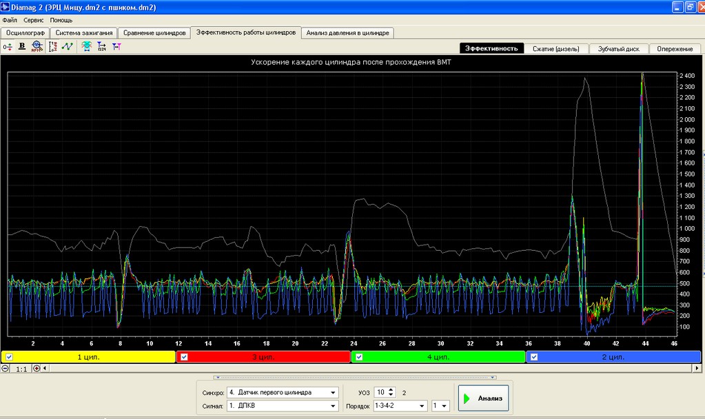

Мицубиши Лансер.2008г.Пробег 170 тк. Нестабильный холостой ход, на оборотах тоже дерганье. Перед этим ему заменили одну катушку - выгорел контакт, идущий сразу на свечу. Второй конец катушки - с ВВ проводом. Таже заменили свечи, но дефект не пропал. Сканер показал пропуски по второму цилиндру.
Я проверил зажигание емкостной линейкой. Длительность искры по обеим катушкам оказалась очень разной. Тест ЭРЦ поставил точку в сомнениях. А
предположения были такие, что когда меняли свечи - уронили или бросили одну из них в колодец, согнув боковой электрод и уменьшив зазор. Так и оказалось - свеча во втором почти не имела зазора (примерно 0,2 мм). После восстановления зазора двигатель заработал нормально.

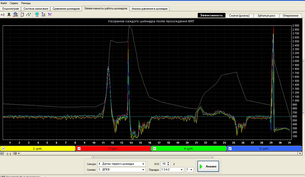

На первой картинке видно также, как я на всякий случай два раза пшикал во впуск очист. карб. для того, чтобы убедиться , что не форсунка косячит. Пшики подтвердили, что форса не причем.
А я вот смотрю, смотрю...... и все таки не врублюсь, а как бы было, если бы "форса была причем"?? Ну не работает цилиндр, впрыскиваем дополнительное "топливо", цилиндр заработал.....значит форсунка косячит. Так так и есть по картинке.
Сообщение Serg57i » 06 июн 2014, 05:42
Виджар писал(а): Так так и есть по картинке.
Нет, Виталий. Здесь как раз видно, что во время пшика все среагировали одинаково отрицательно и обороты - вниз! Когда эффект есть его прям слышно! Вот для наглядного примера ВАЗ2112.
Сообщение Виджар » 06 июн 2014, 16:33
Ну да, логично...... что то я тупанул немного. ;) . Хотя по CSS и так видно, что это не форсунка. Но для себя можно и перестраховаться. Я тоже бо-о-о-ольшой перестраховщик. :) . Иногда сам думаю, нахрена сколько лишних движений делаю..... но хочется 101% правильности диагноза.
