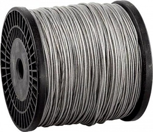

И еще вопрос к профессионалам, реализация заземления Трос стальной, диам 1мм - сгодится для соединения прибора до шины заемления?

Ну зачем же сразу стальной трос? Противоугонка? :D
Достаточно простого монтажного провода в изоляции.

Сообщение billiondollar » 29 авг 2015, 00:11
медь описана в инструкции - интересен вопрос применения стали для этой цели - 10 метров - машин наставят, надо лавировать между ними, а пол шершавый бетон,
клиенты затопчут изоляцию полимерную - на переносках менять замучился, рвется в лохмотья

Сообщение Allkor » 29 авг 2015, 00:30
Ну порвали порвали... зачистил, скрутил по уму и дальше в бой...это не так страшно...зато прибор останется под капотом, если медный провод порвется от рывка/пинка.
А вот со стальным тросиком будут наверно проблемы.
Если пнуть по такой стальке, то он за собой потащит и прибор, и датчики, выломав порт на нетбуке, а так же порвет все датчики, закрепленные на машине...как то так думается из своей практики...
