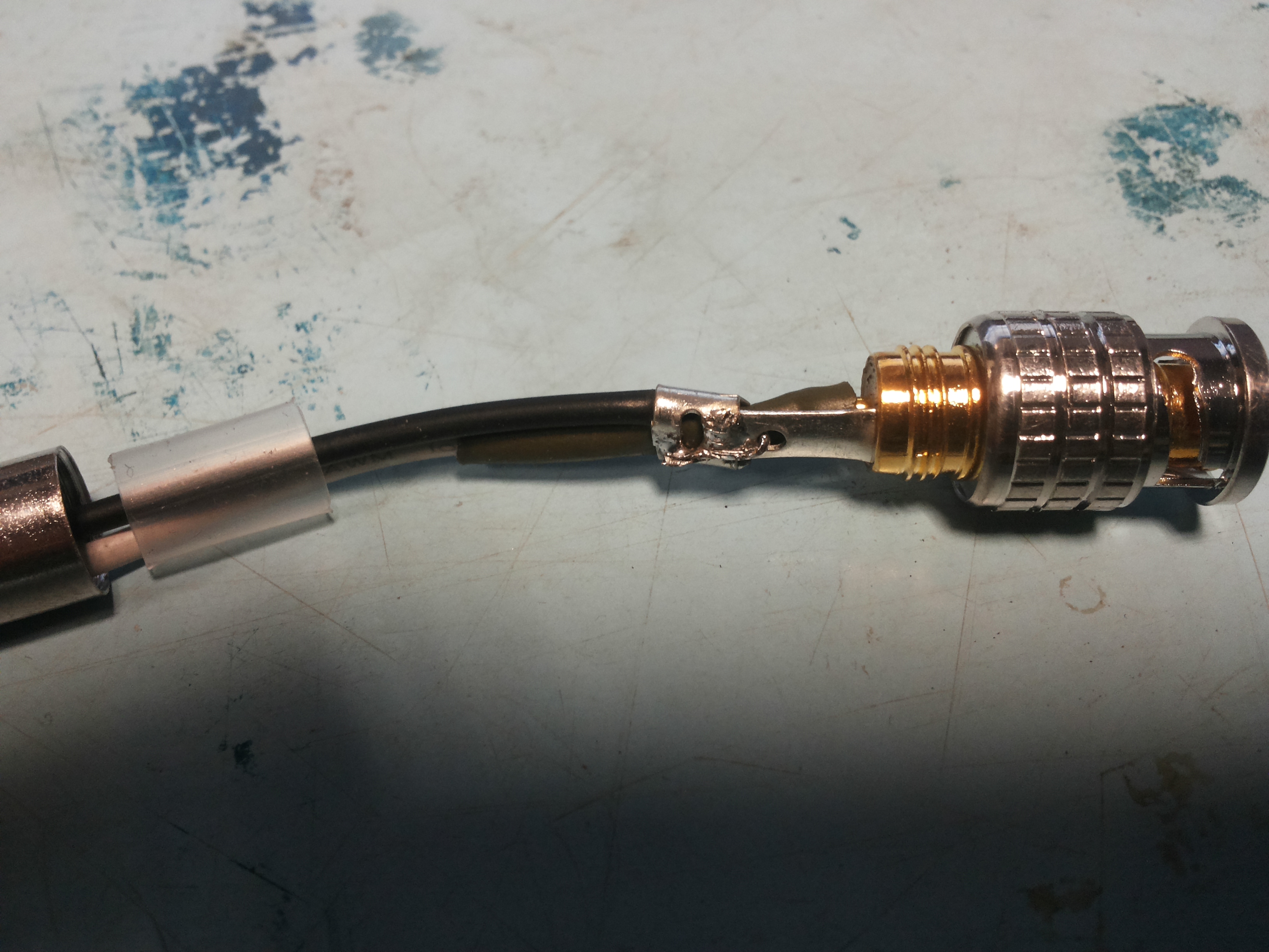

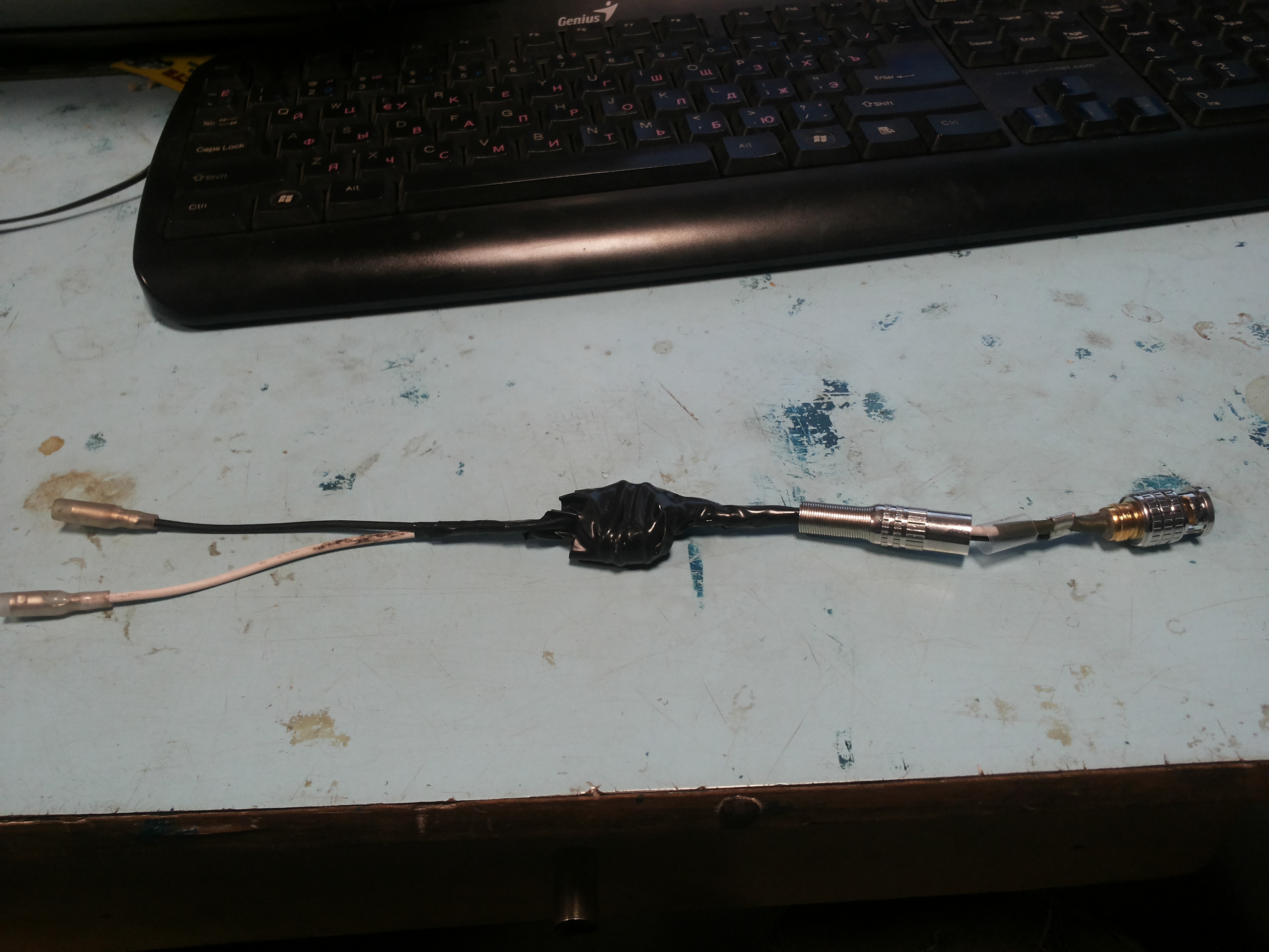

1) El Power: Купил Appa-32, смастерил что-то в роде переходника(фото ниже). Подключил пробник-иглу крокодилом к минусу, а иглой к плюсу. Минус(провод от корпуса) с осцила на минус аккума. Осцил и комп заземлены в одной точке(батарея отопления). Дальнейшие действия согласно видеоролика Шульгина. В итоге ничего не получилось(пробовал раз десять)! Может чего не так делаю?

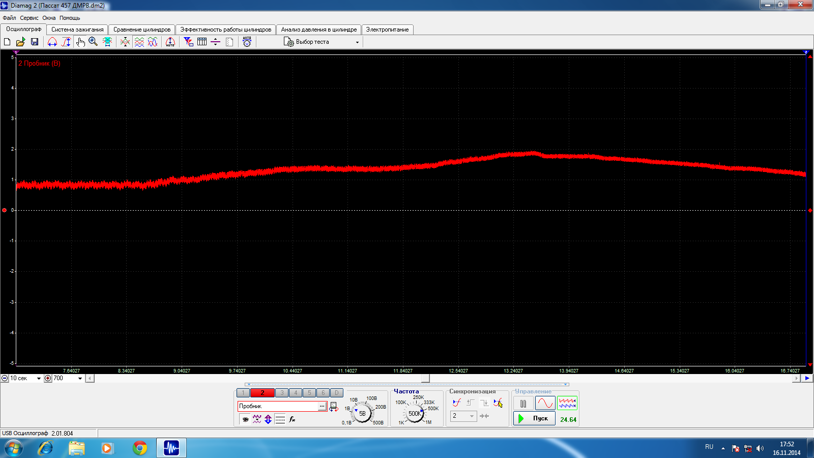

2) Помехи: Попробовал снять осцилограмму с ДМРВ от пассата Б4. Итог на фото ниже....
ДМРВ VW passat b4
Переходник для Appa-32
переходник для Appa-32(черный- экран, белый- сердечник)
